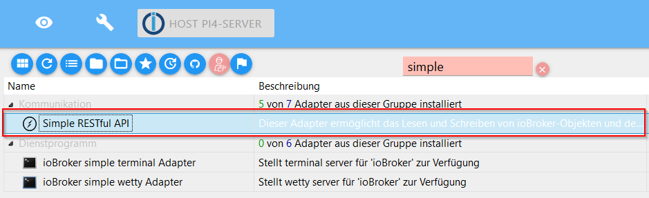

                        @SBorg sagte in WLAN-Wetterstation in ioBroker direkt einbinden:
                        ioB Simple-API-Adapter
                        Meinst du damit diesen Adapter?

                            @Latzi Sag ja "easy going" und simpel. Wahrscheinlich hast du #7 + #8 nur dupliziert und "-f3" immer um eins hochgezählt. Hätte ich der Einfachheit halber auch gemacht. Normalerweise würde mein ein Array anlegen, eine Funktion erstellen, aber so ist es einfach einfacher 🙂
                            Adapter: Jepp, vergesse noch, dass der ab JS 2.0 nun Restful heißt 😉

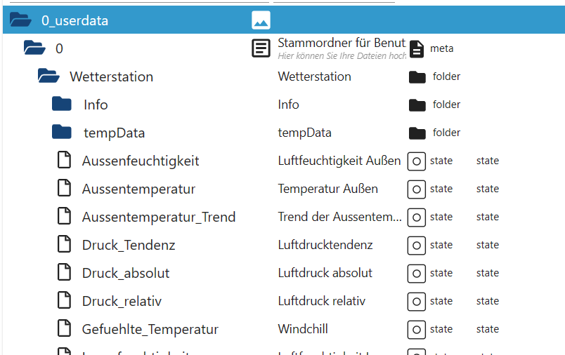

                                Einfach ein leeres JS anlegen, Ort und Name sind egal, Inhalt nach folgendem Muster:
                                createState('javascript.0.Wetterstation.Innentemperatur', '0', { name: "Temperatur im Haus",
                                								 type: "number",
                                								 role: "state",
                                								 unit: "°C",
                                								 read: true,
                                								 write: true
                                "Unit"," read" und "write" müssen nicht sein. Pauschal kannst du die möglichen Werte auch bei RAW des DPs sehen (wenn du sie grafisch mal angelegt hast). Wenn du das Skript dann startest werden die DPs angelegt. Danach kannst du es wieder stoppen. @paul53 hat auch einen Codeschnipsel gepostet mit dem es möglich ist DPs auch außerhalb von javascript.x anzulegen. Man kann sich natürlich auch die ganzen DPs als JSON exportieren 🙂

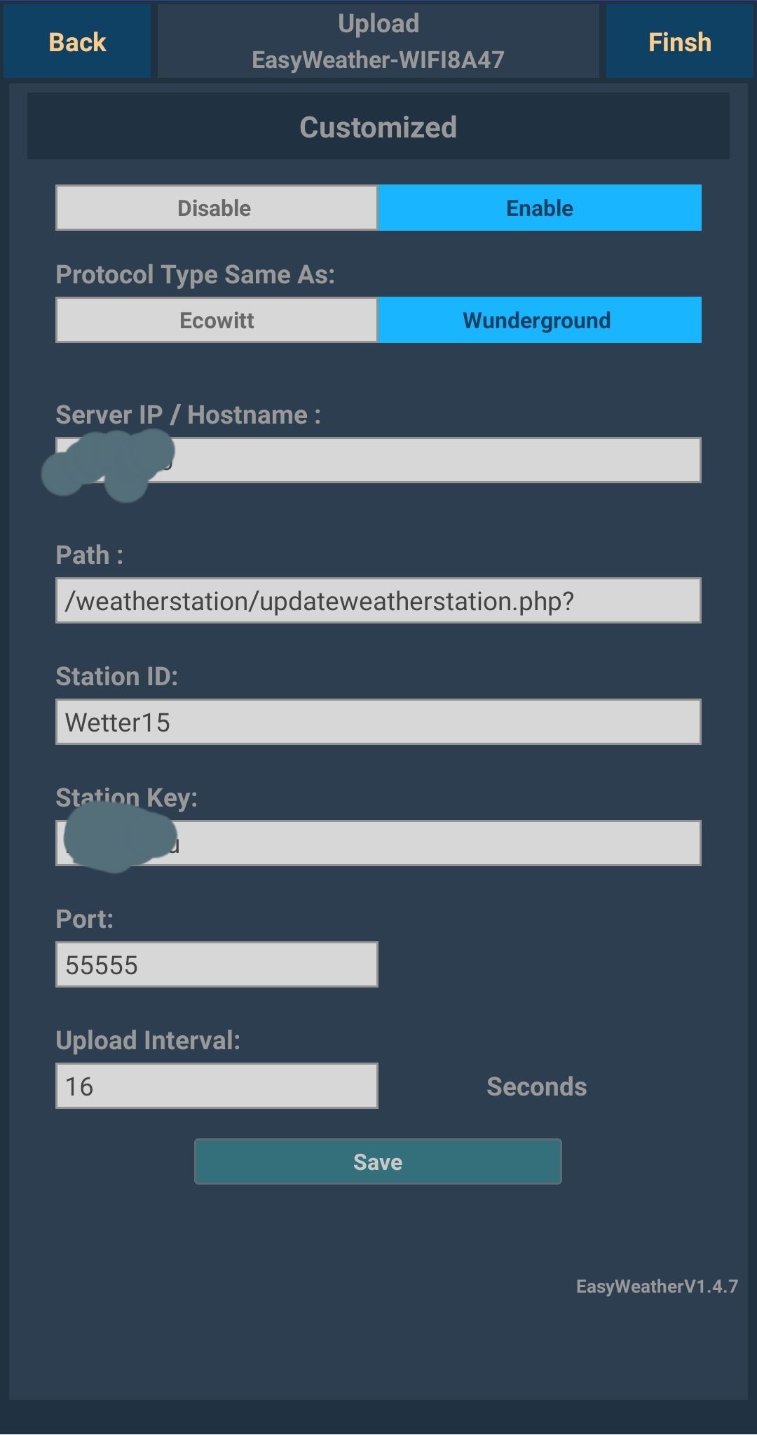

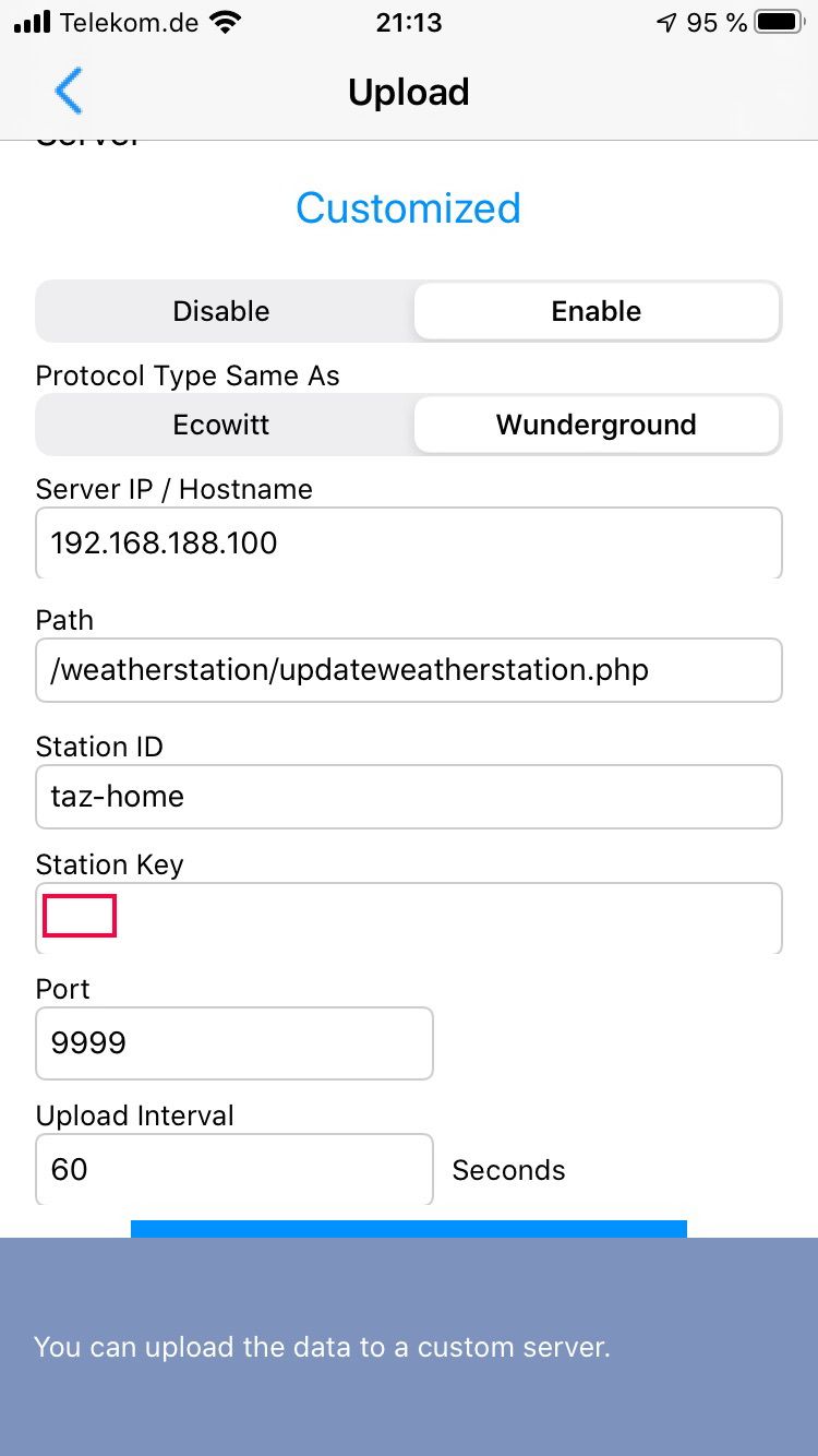

                                    Hallo Latzi und SBorg...

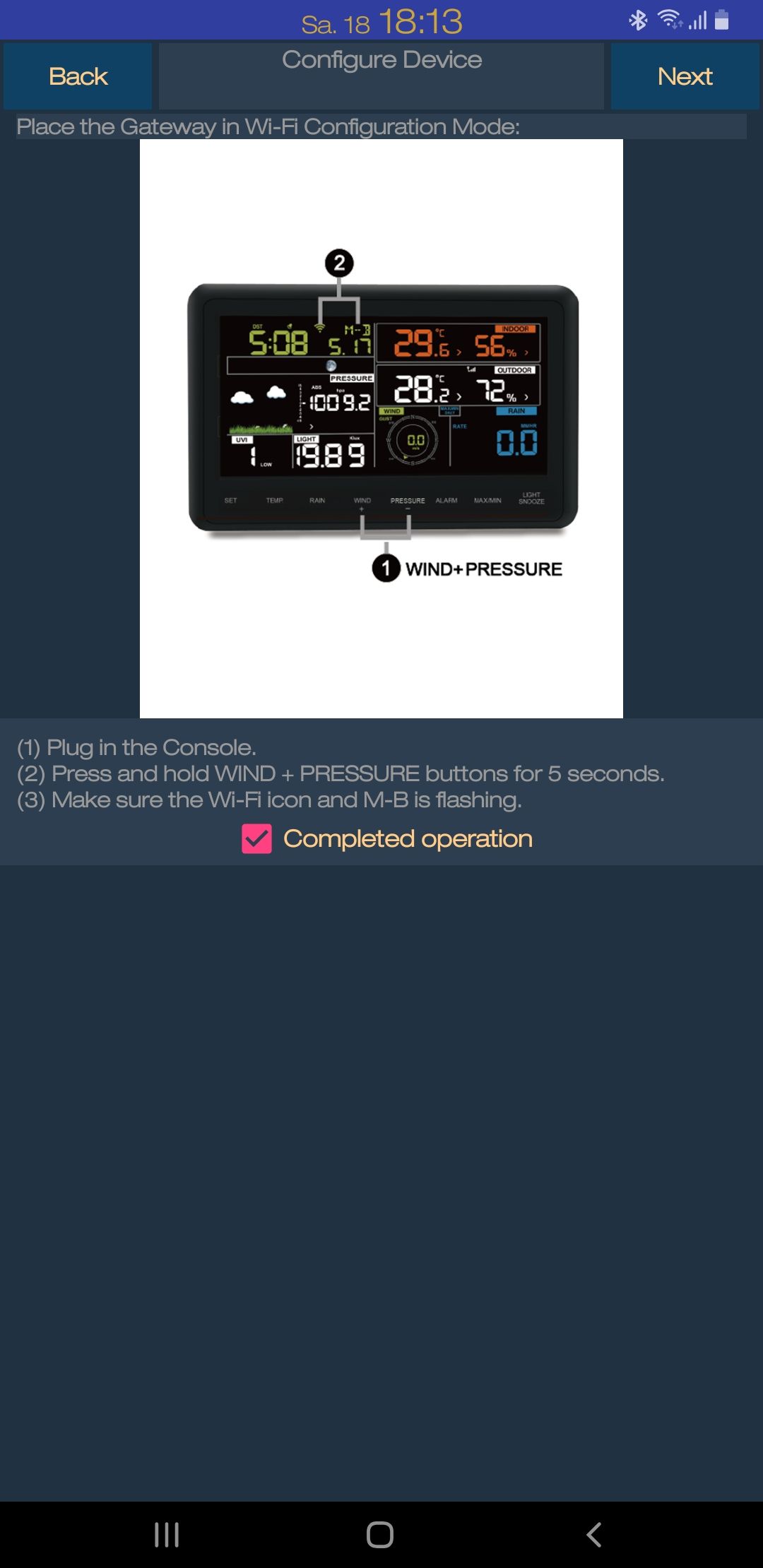

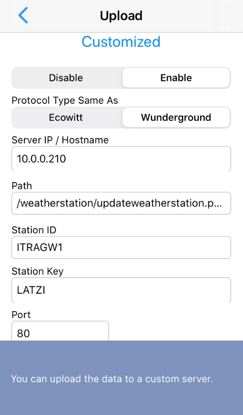

                                    Ich besitze eine WS3500 und kann über die APP (WSView auf Android) neben der Übersendung an WU auch eine customized-IP einstellen.
                                    In der Maske der APP habe ich folgende Daten eingetragen und doch noch einige Fragen:
                                    Als Protokolltyp habe ich es bei WU gelassen.
                                    Als ServerIP habe ich die IP meines MINT-Servers mit vorangestelltem "http://" eingetragen.
                                    Als Path habe ich es wie bei dir bei "/weatherstation/updateweatherstation.php?" gelassen.
                                    Die StationID, welche du eingetragen hast... Ist das die gleiche wie bei WU oder eine selber ausgedachte? Ich habe es hier sowohl mit Leerlassen, als auch mit der WU-ID versucht.
                                    Und Station-Key dürfte dann das Passwort sein, richtig? Auch hier habe ich das Feld sowohl mal leer gelassen, als auch mal mit einem Testpw versucht.
                                    Als Port habe ich es mit 8087 oder 8097 oder auch 80 versucht.
                                    Upload-Intervall habe ich testweise auf 20 sek runtergesetzt.
                                    Alles schön gespeichert und auf dem Server ebenfalls "sudo nc -lv PORTNUMMER" eingetragen. Warten, warten, warten, aber es kommt nichts rein.
                                    [nc] gibt mir z.B. aus: "Listening on [0.0.0.0] (family 0, port 8097)"
                                    Nur Nada an ankommenden Daten???
                                    Kann es sein, dass ich einen Denkfehler mache oder könnte mir in der Standardinstallation von Mint 19.2 etwas fehlen, was in Raspbian auf einem Raspberry vielleicht standardmäßig eingebunden wäre?
                                    [Hier zur Sicherheit beigefügt Foto der Maske in der APP]
                                    SBorg Latzi 2 Replies Last reply Reply Quote 0

                                      Zumindest würde ich als ServerIP implizieren, dass er hier xxx.xxx.xxx.xxx erwartet. http://xxx.xxx.xxx.xxx ist eine URL, dann sollte da auch ServerURL stehen wenn er dies erwartet (aber man weiß ja nie...).
                                      StationID ist IMO frei wählbar, nur dass man bei mehreren (oder von Nachbarn) diese unterscheiden kann. Wird hier aber, genauso wie das Passwort, später nicht ausgewertet/benötigt. Die Station sendet die Daten ja "freiwillig" (könnte man im bash-Skript aber auch evaluieren, nicht dass einer mal falsche Messdaten schickt 😉 ).
                                      Der Port ist nur der auf dem gesendet wird. Er muss auf deinem Mint frei sein und netcat (nc) muss dann auf diesem lauschen.
                                      Pauschal könnten auf dem Mint auch Ports geblockt sein, oder dein WLAN-AP/-Router reicht sie nicht weiter.
                                      Latzi 1 Reply Last reply Reply Quote 1
                                      • Latzi
                                        Latzi @Berchemer last edited by
                                        @Berchemer hier meine Einstellungen:
                                        Lasse das http weg und wähle einen anderen Port, da 8087 vom Simple-Adapter belegt sein wird.
                                        Path wie vorgegeben, StationID und Key kannst leer lassen, ich hab´s belegt - muss nicht sein.
                                        Versuchs mal, wenns klappt kann ich das Script reinstellen, ist zwar sicher verbesserungswürdig aber es läuft.
                                        SBorg 1 Reply Last reply Reply Quote 1
