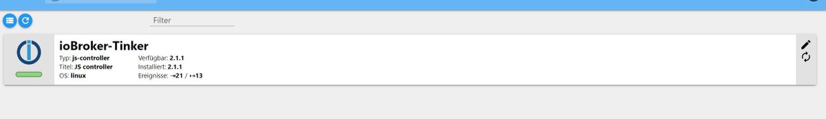

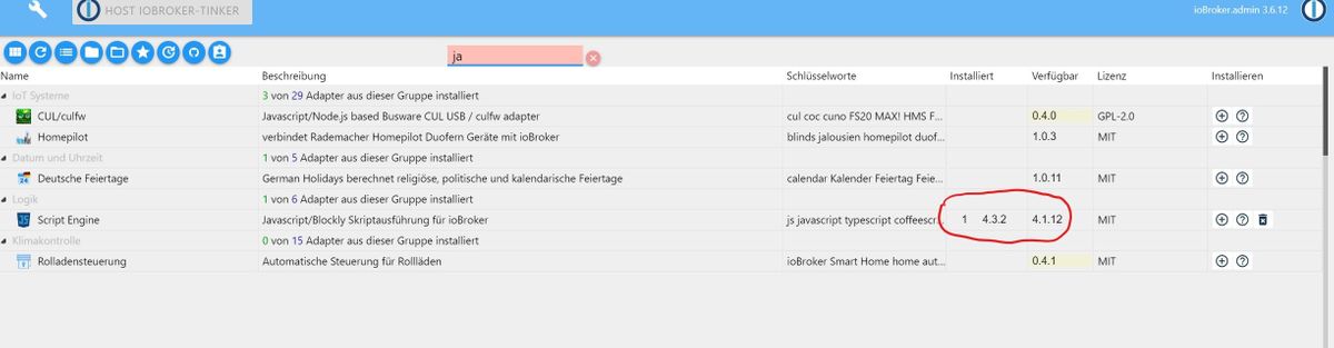

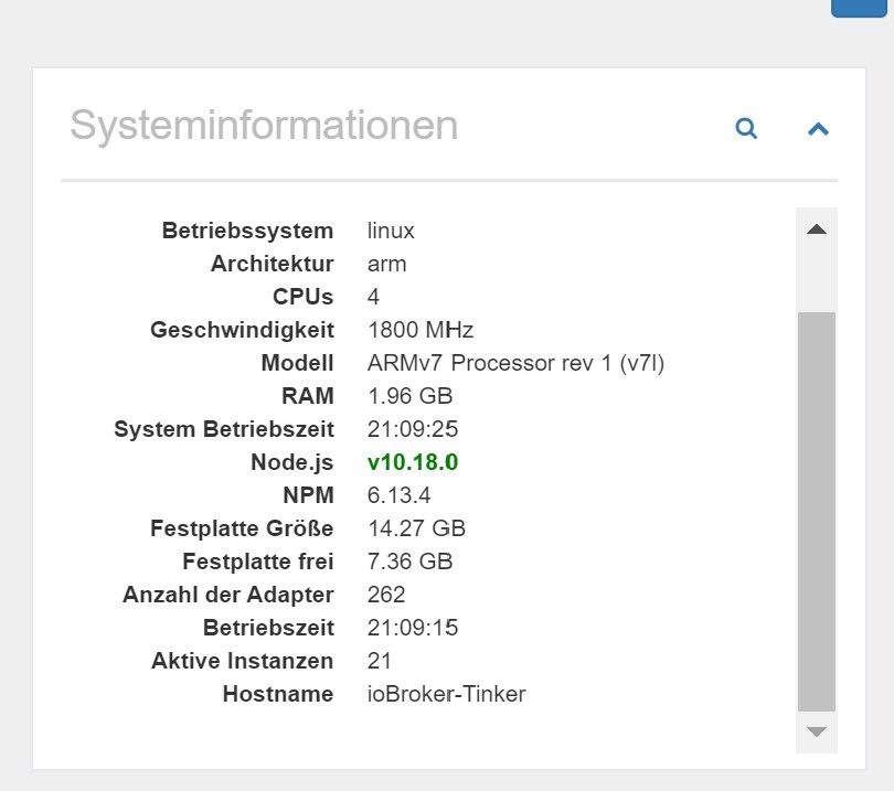

      Jetzt zu meinem Problem, ich weiß jetzt nicht seit wann das Problem aufgetaucht ist aber als ich das letzte Blockly gebaut habe war noch alles gut, das ist so ungefähr 8 Wochen her.

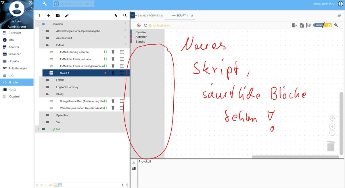

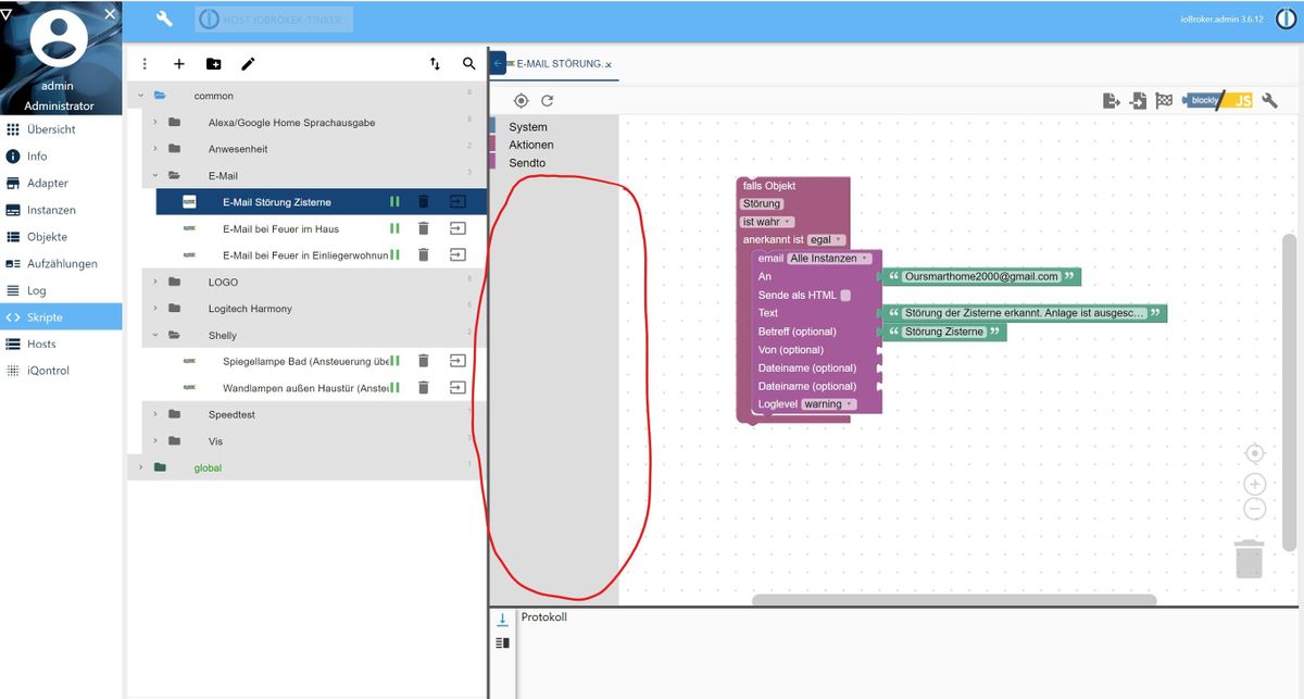

      Wie man in den Screenshots erkennen kann fehlen sämtliche Reiter mit den Blöcken. Was könnte das sein bzw. hat das Problem schon mal jemand gehabt?
      Oder liegt es an der Version die ich installiert habe?
      Über jede Hilfe bin ich sehr Dankbar!
      Anmerkung 2019-12-24 110600.jpg Anmerkung 2019-12-24 110437.jpg Anmerkung 2019-12-24 110412.jpg Anmerkung 2019-12-24 110311.jpg Anmerkung 2019-12-24 110120.jpg
        Homoran Global Moderator Administrators @Elektroniker86 last edited by Homoran
        @Elektroniker86 sagte in Reiter in Blockly fehlen !:
        Ja, das Problem ist schon mehrfach hier im Forum gewesen.
        Ich kann mich aber nicht mehr an die Lösung erinnern.
        Kann sein dass es etwas mit dem Enigma Adapter zu tun hatte - hast du den in den letzten Wochen installiert?
        EDIT:
        Habe für dich gesucht und gefunden:
        https://forum.iobroker.net/topic/27345/nach-update-js-controller-defektes-blockly-menü
        Ja, es war der enigma-adapter

          Ja, allerdings, das habe ich tatsächlich!
          Ich habe auch schon die Suche benutzt aber leider nichts dazu gefunden.
