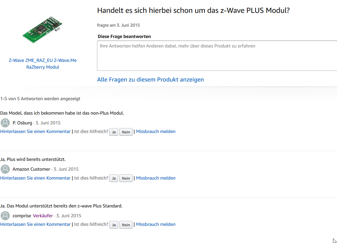

                              Ich habe das und er kann auch z wave plus:
                              https://www.amazon.de/Z-Wave-Me-RaZberry-Modul-ZME_RAZ_EU/dp/B00BL9QFH6
                              aber es gibt auch andere GPIO-Modul
                              wie:
                              https://www.amazon.de/Name-foreign-brand-Erweiterungs-Platine-Wave/dp/B00KA9O7UA
                              und:
                              https://www.amazon.de/Z-Wave-Z-Wave-Me-Razberry-Modul-ZMEERAZ2/dp/B01LVV6GE4?th=1
                              gibt es ein unterschied?

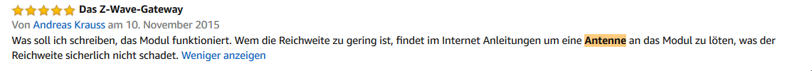

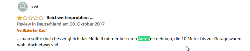

                              ich denke in mein model kann man kein Antenne einbauen, jemand ist hier auch nicht sehr zufrieden
                                stimezo Forum Testing @Esmax666 last edited by
                                @Esmax666
                                Ich habe das Grüne.
                                Dein Modul (ZME_RAZ_EU) kann kein Z-Wave+ und leider auch keine externe Antenne 😞

                                        @stimezo doch ist shon z wave plus, also bei mir ist er als z wave plus gezeigt ( in iobroker)
                                        hier sagt er das die antenne zu löten moglich wäre, leider habe ich noch kein howto gefunden
