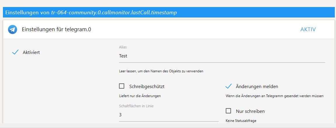

      Habe einfach unter Objekte > timestamp den Werkzeugschlüssel angeklickt unter bei Telegram Benachrichtigungen angeklickt und sobald dieser getriggert wird, kommen eben diese Doppelten Pushmeldungen.

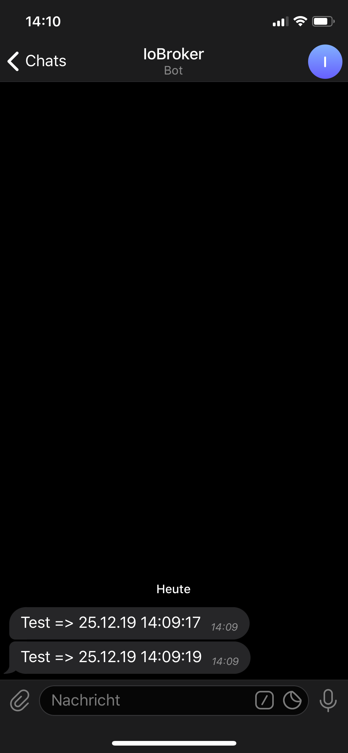

      Hier zu sehen bei meinem Telegram Screenshot das er innerhalb kurzer Zeit doppelt triggert:

              Wie oben bei meinem Telegram Screen zu sehen sind dort zwei Sekunden zu sehen, unter Zeitstempel ist dort die erste Änderung 14:09:17.350 und dann auf einmal 14:09:17.638 also es sind wohl nur Millisekunden die diese Änderung bzw das doppelte Triggern bewirken..

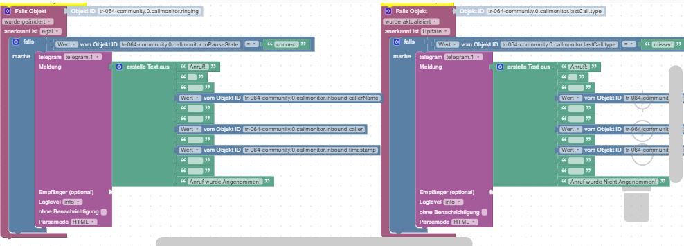

                                Mein Script, was ich vor ein paar Wochen noch einwandfrei benutzt habe:

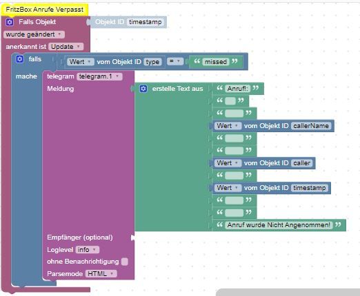

                                            @4-Real hm ... interessant. Aber am Ende ist das „aktualisierung“ weil der Wert ja gleich bleibt und nicht „Änderung“. Kann es sein das dein trigger Einfachheit geändert werden muss?
