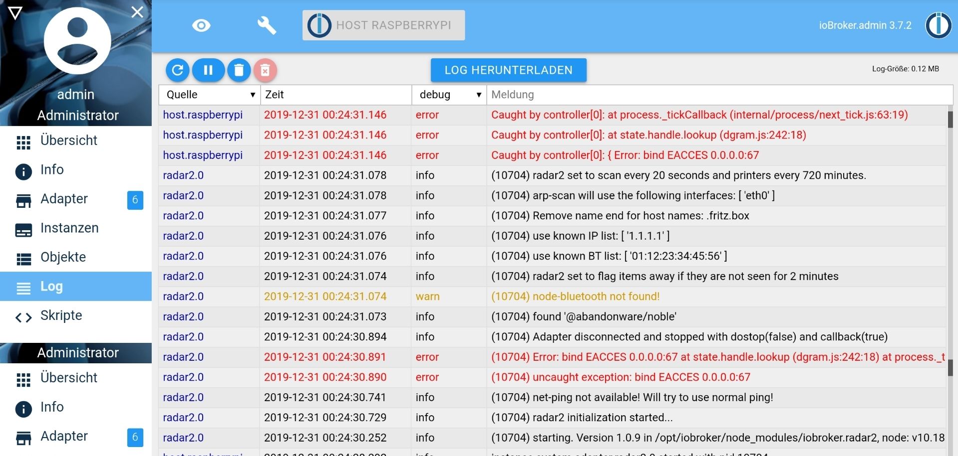

                      jetzt habe ich aber ein neues Problem. Mein Radar2 Adapter startet, schaltet auf grün und gleich wieder auf rot. Muss ich bei arp-scan und libcap2-scan noch irgendetwas einstellen und wo?
                      Im Log steht folgendes:
                      crunchip SBorg 2 Replies Last reply Reply Quote 0
                      • crunchip
                        crunchip Forum Testing Most Active @joergfrde last edited by
                        @joergfrde was gibt das log aus?
                        • SBorg
                          SBorg Forum Testing Most Active @joergfrde last edited by
                          @joergfrde Steht bzgl. radar2 etwas im Log und hast du auch die ganzen (Zusatz-)Befehle ausgeführt?

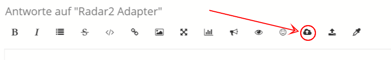

                                  @joergfrde sagte in Radar2 Adapter:
                                  Ich habe gerade das Problem den Screenshot hier einzustellen.
                                  Bitte benutz die "Bild hochladen" Funktion vom Forum.
                                  Verwende bitte keine externen Bildhoster.

                                    • SBorg

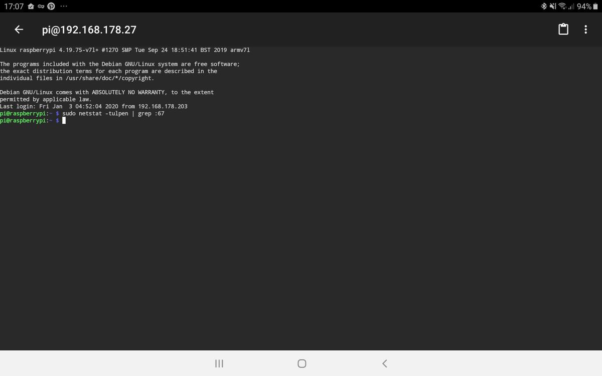

                                      @joergfrde "uncaught exeption .... :67" bedeutet, das schon etwas auf Port 67 läuft. Hast du mal das System rebootet?
                                      • joergfrde
                                        Nein bisher noch nicht

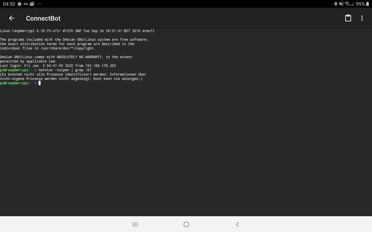

                                              Ich habe den Raspi jetzt neu gestartet. Die Fehlermeldung besteht immer noch. Kann man den Port verändern. Kann es sein, dass der Port geschlossen ist?
