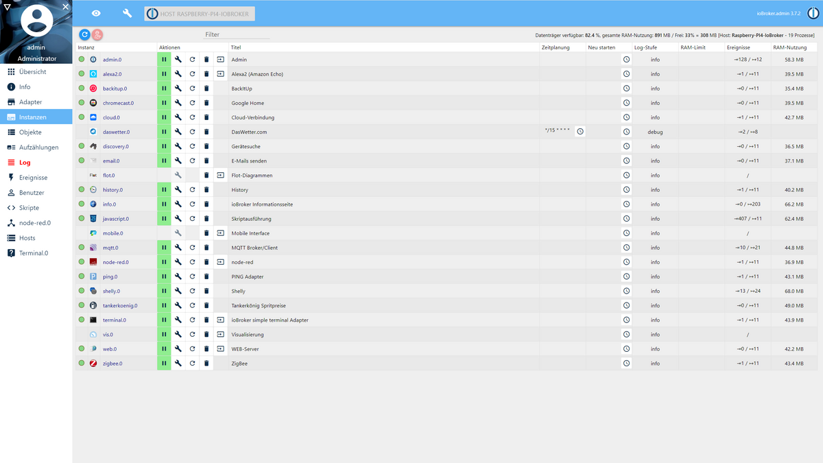

      Bin neu beim Thema IoBroker und habe erst seit ca. 5 Tagen einen Raspberry PI 1GB als Server am Laufen.
      Die Installation erfolgte komplett clean auf ein neues und aktuelles Raspbian.
      Die Installation von IoBroker erfolgte auch komplett clean über die 3 Befehle, also kein fertiges Image.
      NodeJs 10.18 usw. wurde alles auf aktuellsten Stand installiert.
      Ich merke aber ab und zu, dass mein Raspberry PI nicht erreichbar ist. Manchmal länger, manchmal nur kurz.
      Oft habe ich auch so einen Ladekringel wo der PI dann nicht erreichbar ist.
      Ich habe aber auch gemerkt, dass er zwischendurch auch ab und zu nicht erreichbar ist, wenn ich garnichts am Server gemacht habe.
      Merke das dann, wenn z.B. ein Lichtschalter (aktuell Shelly1 mit Tasmota) sich nicht schalten lässt. Das ist natürlich sehr nervig.
      Ich flashe da aber noch die originale Shelly Firmware und hoffe, dass er sich dann auch ohne LAN-Verbindung schalten lässt.
      Liegt diese Verbindungsprobleme am PI4 mit 1GB, oder hat man mit potenterer Hardware diese Probleme auch?
      Bzw. liegt es an meiner Hardware, oder könnte es auch ein Software Problem sein?
      Anbei mal ein Screen meiner Adapter und RAM-Auslastung.

        PS: was mir noch aufgefallen ist, das Javascript.0 Adapter wird zwischendurch immer wieder rot und irgendwann wieder grün. Ist das normal oder stimmt da was nicht?
          haiperf last edited by
          Bei so vielen aktiven Adapterinstanzen würde ich mal vermuten, dass der RAM recht knapp bemessen ist. Ich schätze, das wird das Hauptproblem sein. Beim Pi4 würde ich nie zur 1 GB Variante greifen...

              Hi, schonmal Danke. Ja ist mir klar, ich hatten den PI vorher schon und hätte ich gewusst, dass er mal ein Iobroker Server wird, hätte ich auch die 4GB Version genommen. Ich würde halt nur von erfahrenen Leuten wissen woran es wahrscheinlich hängt, bevor ich jetzt in neue Hardware investiere 🙂 Bzw. wenn ich was neues holen sollte, muss ich auch schauen welche HW ich überhaupt nehme, ob es ein PI4 4GB wird oder ein Mini-Server oder sonstwas. Der Stromverbrauch sollte jedenfalls unter max. 20W liegen, weil das Teil ja 24/7 rennt.

                  Ich würde auch behaupten wollen, das das zu viele Instanzen für den Raspi mit 1GB RAM sind. Im log kann man den RAM Mangel oft nicht sehen. Ich habe damals vor dem Update auf den NUC auch ewig gesucht und nicht gefunden. Seid dem Update ist das System sehr stabil.
                  Lieber auf einen NUC/Raspi mit min 4 GB RAM kaufen. Da hat man für alle Eventualitäten Vorgesorgt.
