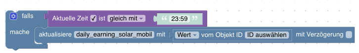

            @Homoran
            Hallo 🙂
            Darf ich Dich mal bitten, einen Blick auf mein Blockly zu werfen, ob es so passt ?
            Die ObjektID muss ich natürlich noch eintragen, aber sonst?
              paul53 @Guest last edited by
              @HeinrichB sagte:
              ob es so passt ?
              Es muss um 23:59 getriggert werden (Zeitplan).
                Homoran Global Moderator Administrators @Guest last edited by Homoran
                @HeinrichB
                Einmal das was Paul schreibt,
                https://github.com/Homoran/Blockly_beginners_tutorial#einleitung
                zum anderen musst du noch die ID von dem Energiezähler deiner Steckdose eintragen
                ? 2 Replies Last reply Reply Quote 0
                  A Former User @Homoran last edited by
                  @Homoran danke
                  Das mit der ID hab ich ja erwähnt. Das andere schau ich mir an
                    @Homoran klappt perfekt. Vielen Dank ☺️
