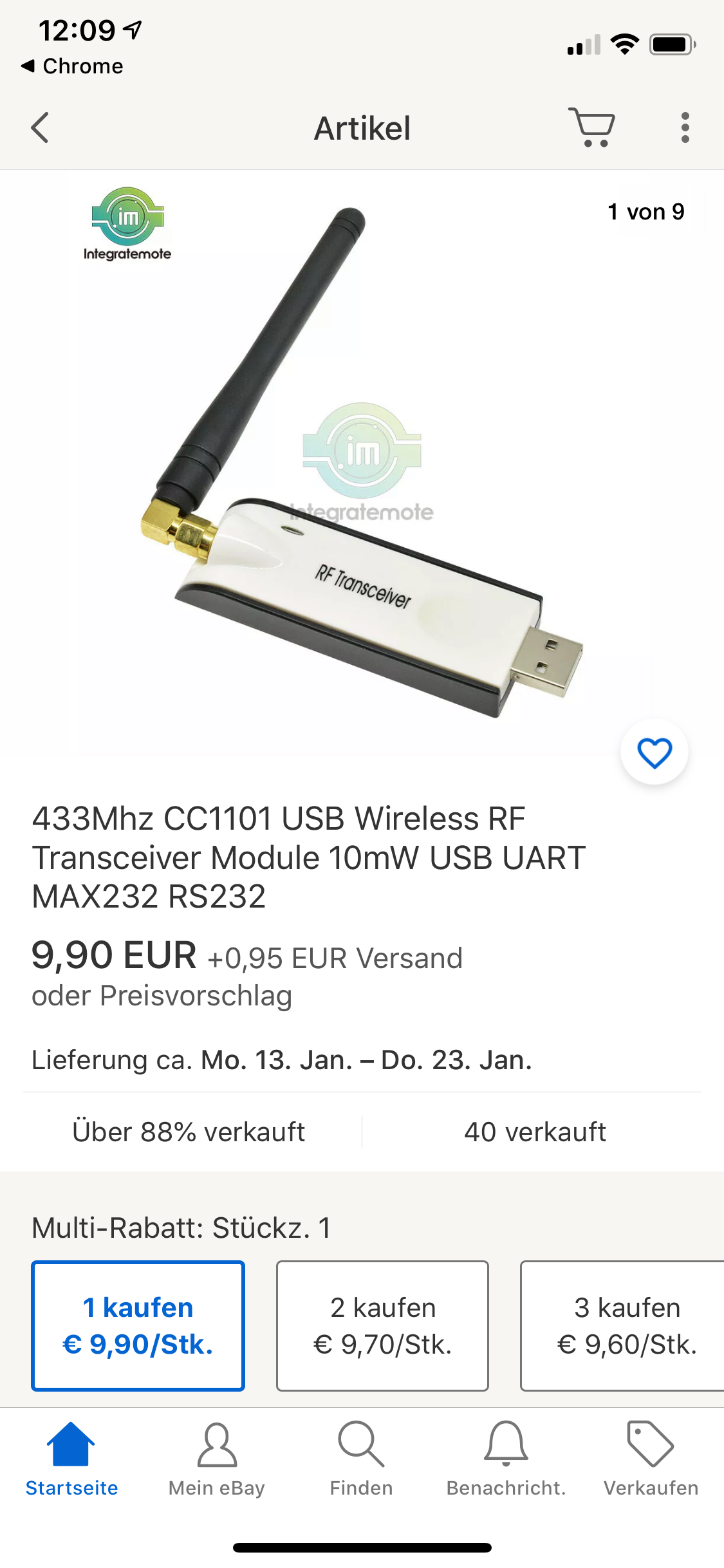

    • Atifan
      Atifan last edited by Atifan
      Google einfach mal danach bei Youtube, da findest Videos wie man flasht und was das Ding kann.
      Man kann alle handelsüblichen 433 Mhz Befehle anlernen und dann steuern.
      Ich brauche es nicht unbedingt und weiss auch nicht wann ich zum Testen komme.
      Ich hab mir das Teil nur aus China für 9 Euro mit bestellt, was man hat das hat man 🤤
      Evtl. nutze ich damit mal ein paar 433Mhz Steckdosen, mal schauen.
      Bzw. Ich habe noch 2 Rolläden wo ich keine Shelly drin hab sondern 433 Mhz Empfänger, evtl. nutze ich es auch dafür.
      Wie gesagt für das Geld hab ich mir einfach das Ding bestellt und bin dann flexibel 🙂
      Das coole an dem Teil ist, das muss anscheinend nicht mal direkt am PC/Raspberry PI dran hängen wo IoBroker drauf läuft. Sondern du kannst es über USB-Netzteil irgendwo in der Wohnung platzieren.
      Das Teil selbst hängt im WLAN und wird darüber angesteuert (MQTT) und steuert dann die 433Mhz Sachen.

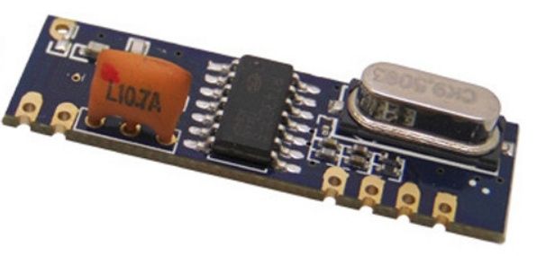

        Hey Leute,
        Habe zuhause ne Menge 433MHz Stecker rum liegen. Da ich aber eine Rasbee Platine nutze kann ich keinen 433MHz Modul in mein Raspi stecken.
        Also brauch ich einen USB Stick.
        Ist das im Bild der richtige ?
        Also für 10 Takken würde ich mir gleich einen SDR-Dongle (RTL2832U) holen. Der ist dann für deutlich mehr als nur den 433-Schabernack zu gebrauchen 👻

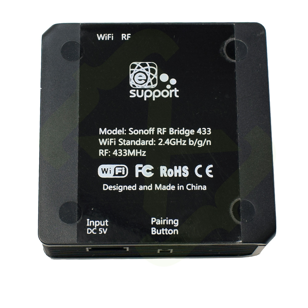

            Also ich habe auch 433MHz Funksteckdosen und habe mir die Sonoff RF Bridge geholt mit Tasmotafirmware. Bin bis jetzt zufrieden und das läuft nun seit über einem Jahr. Benutze die Steckdosen z.B. für mein Tablet, Weihnachtsbeleuchtung und Unterschrankbeleuchtung in der Küche. Kann sie per Vis steuern oder per Sprache (Alexa). Habe ihn damals hier gekauft: https://creationx.shop/sonoff-tasmota-rf-bridge-433-mhz?c=7 .
              Jan1 @helfi9999 last edited by Jan1
              @helfi9999
              Ich habe die Bridge auch für meine Fensterkontakte, die ist nicht schlecht, würde sie aber nie und nimmer in dem Shop bestellen und schon gar nicht für 150% Preisaufschlag.
              Selten das die Jungs dort mal ne aktuelle FW ausliefern, die auch an die Geräte angeappst ist und vorher genullt wurde. Bei Problemen gibts auch so gut wie keine Möglichkeit dort was zu erreichen, außer die Bot Antworten kommt da nix. Völlig überfordert der Laden.

                          Bei dem wemos d1 mini wie auch bei den srx/stx 882 Modulen musst du wohl mindestens die pin header (oder direkt Drähte) sowie die Antennen anlöten.
                          Alternative wäre ein node mcu (~2€) und die ultra low budget 433mhz module XD-FST FS1000A (~0,5€) welche schon mit gelöteten stifleisten kommen und nur in ein bread board gesteckt werden müssen.
                          alt text
                          Quelle: https://github.com/1technophile/OpenMQTTGateway/wiki/ESP8266-RF-Send-and-Receive
                          Allerdings würde ich vor allem von dem billigen receiver module Abstand nehmen weil es extrem viel rauschen produziert, ergo kein Spass macht.
                          Dann lieber eine sonoff RF bridge für wen 10er und gut ist. Das ist sogesehen das "fertige" Produkt.
