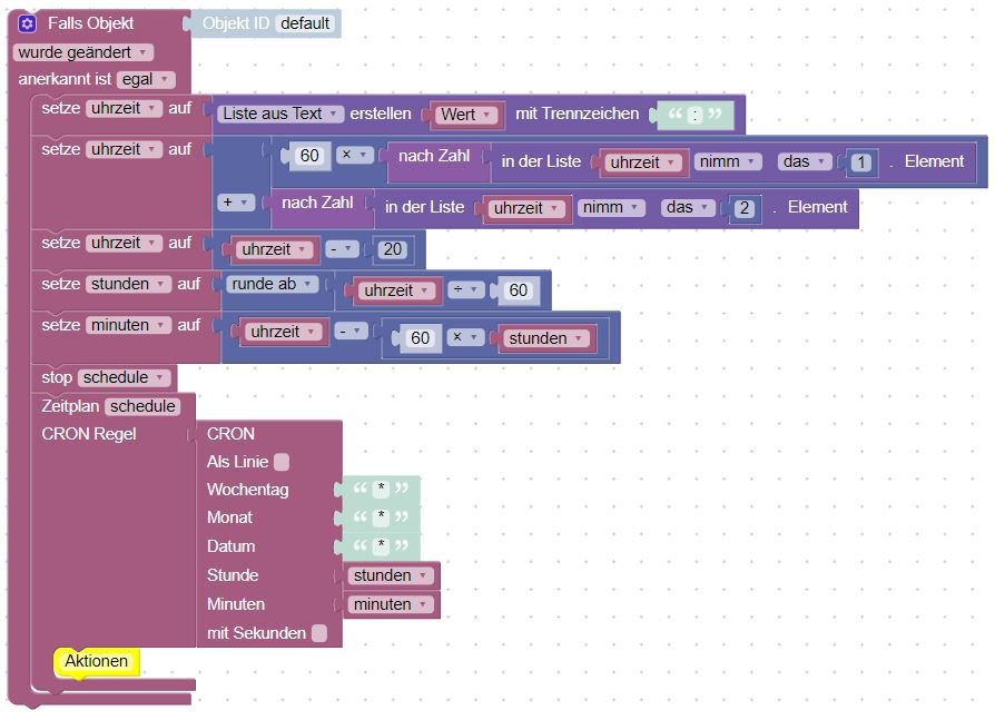

        paul53 @Silverstone69 last edited by paul53
        @Silverstone69 sagte:
        als Datenpunkte sind schon mal vorhanden : - ob der Wecker aktiv ist also ob er klingeln soll
        • die Uhrzeit wann geklingelt werden soll
        • Weckzeit umrechnen in Minuten seit Mitternacht
        • Davon 20 Minuten subtrahieren
        • Umrechnen in Stunden und Minuten
        • Stunden und Minuten an Zeitplan übergeben (alten Zeitplan vorher löschen)
              beispiel wie das in Blockly Aussehen sollte?

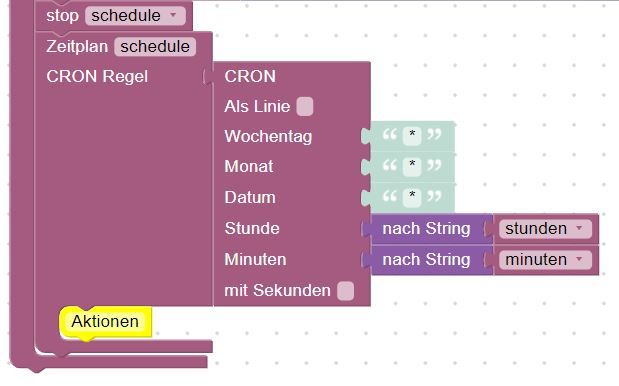

                Danke für die Vorlage, habe diese jetzt nachgebaut und mit dem trigger vervollständigt.
                leider wirft er beim auslösen einen fehler raus.
                "(5270) Error in callback: TypeError: minuten.trim is not a function"
                zum testen habe ich mir unten in "Aktionen " mal einen Debug Baustein eingesetzt.
                  Dann wandle minuten und stunden in einen String.
                    wenn ich dies so umbaue bekomme ich diesen fehler

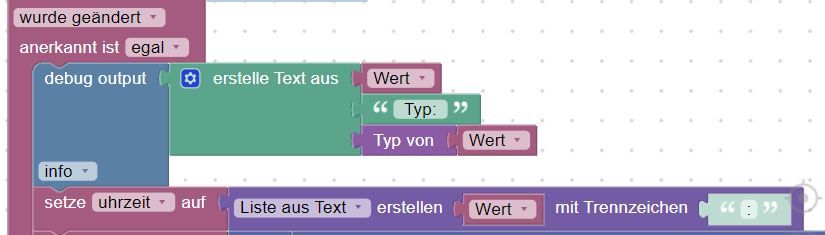

                                      das ist das ergebnis von debug : 16:03:15.289 info javascript.0 (5270) script.js.Kalender_Ereignisse.test: 05:15:00typ:string
                                        05:15:00typ:string
                                        Ich sehe keinen Grund für eine Fehlermeldung. Welche Fehlermeldungen erzeugt das Skript im Reiter "Log" (ist ausführlicher) ?
                                          Die Meldungen sind immer die selben welche ich dir gepostet habe.
                                          Nun Aber mal ne andere Frage müsste bei dem Debug nicht die zeit ausgeworfen werden wo das Licht einschaltet?
                                          weil dort wird der wert ausgegeben der bei meinen Wecker eingestellt ist in diesen falle 05:15 aber es müsste doch 04:55 sein oder verstehe ich das wieder Falsch?
