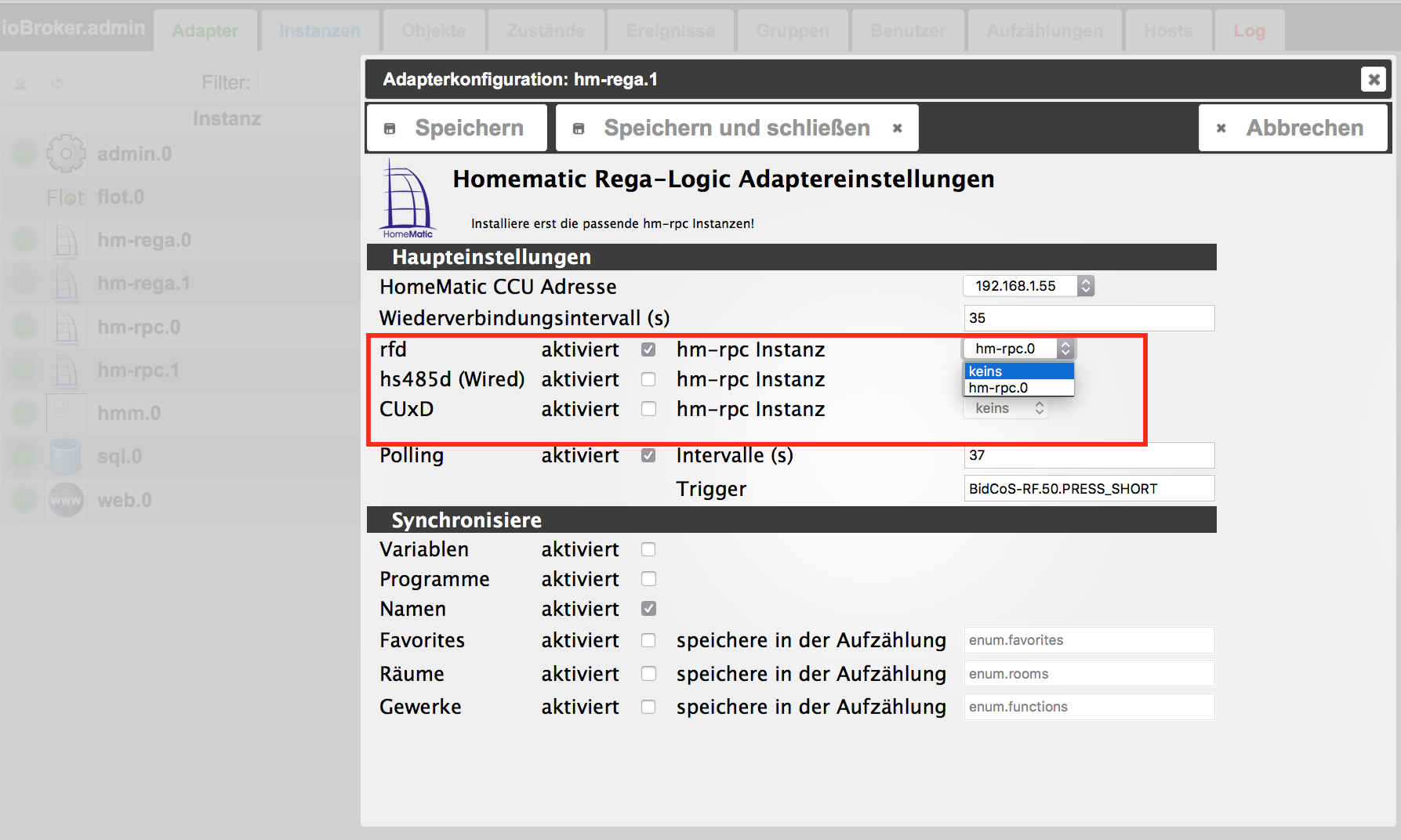

      Hallo
      der hm-rpc unterstützt in Version 1.2 auch HMIP über XML
      Ich habe einen neuen Adapter hm-rpc.1 angelegt und auf HMIP gestellt.
      In dem neu zugefügten Adapter hm-rega.1 kann ich HMIP nicht auswählen, um die Namen zu holen.

            Hallo
            in hm-rega 1.2 gibt es keine Auswahlzeile für HMIP. Könnte sein, dass es in der kommenden Version 1.3 dann drin ist ???

                hallo
                da ich mit ioBroker erst anfange , habe ich noch nicht viel verstanden.
                Aber ich dachte wenigstens begriffen zu haben, dass bin-rpc die Geräte ID und Werte besorgt und dann ReGa die Namen der ID zuordnet, sowie die virtuellen Sachen wie Programme, Gruppen, Favoriten, Räume … abfragt.
