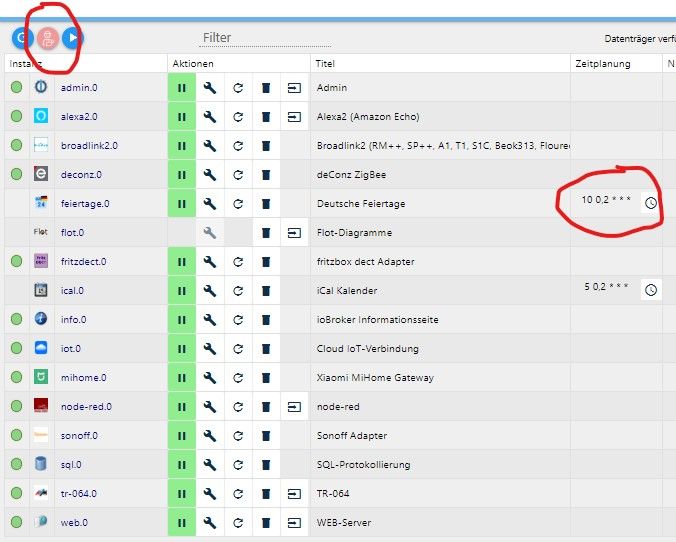

      Hallo zusammen, ist es nicht mehr möglich Adapter per Blockly zu starten oder zu stoppen ?
      Ich habe ein paar Skripte gebaut, die bei bestimmten Bedinungen Adapter stoppen bzw. wieder starten ?
      Ich habe es noch einmal mit dem Adapter "Feiertage" und dem entsprechenden DP "system.adapter.feiertage.0.alive" versucht. Es tut sich leider nichts.
      Der Befehl
      aus dem Thread Instanz mit Blockly neu starten - Lösung funktionert, jedoch will ich die Instanz stoppen und kontrolliert starten.
      Kennt jemand das Problem und hat eine Lösung?

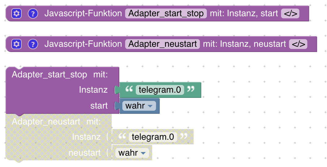

          ich weiß nicht ob ich es so richtig umgesetzt habe, aber es funktioniert ?
          Adapter start mit wahr (Adapter startet)
          Adapter start mit falsch (Adapter stoppt)
          Adapter Neustart geht mit der anderen Funktion.
          (Ich hatte es auch mal mit getrennten Funktionen für start stop probiert, ging auch.)

            paul53 @dslraser last edited by
            @dslraser sagte:
            Startet die Instanz wirklich neu, wenn man common.enabled auf true setzt ohne vorher gestoppt zu haben ?
            Wozu übergibst Du an die Funktion Adapter-neustart() den Parameter neustart, wenn er in der Funktion nicht ausgewertet wird ?
            dslraser B 2 Replies Last reply Reply Quote 0

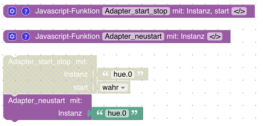

                                Kannst du mir sagen wie ich diesen "für mich" Code Schnipsel verwenden kann/muss um auf einen Trigger zu reagieren der dann die Javascript Instanz 2 neu startet?

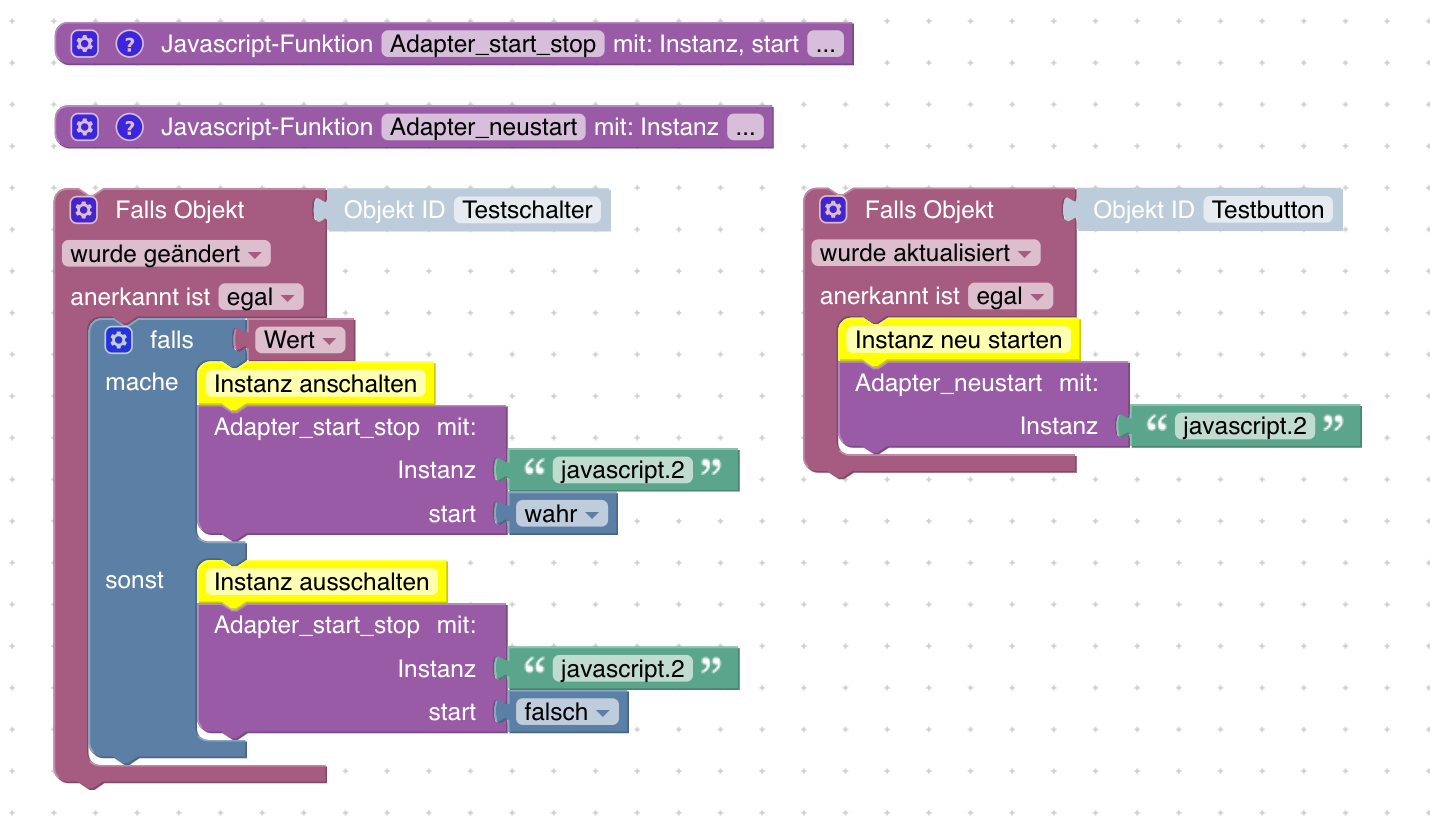

                                  Ich selbst verwende es nicht, ich wollte nur wissen ob es funktioniert. Beispiele könnten sein, wenn Du eine Instanz per VIS oder Sprache (Alexa) neu starten möchtest. Ich hatte gar keine javascript.2 Instanz, habe ich aber extra mal angelegt und ausprobiert. Neustart der Instanz sowie die Instanz an oder ausschalten funktioniert bei mir. Ich habe einen Testbutton und einen Testschalter angelegt.
                                  Beispiel:

                                               <block type="procedures_callcustomnoreturn" id="`WSmT8#_0n}j[9oERmhj">
                                                 <mutation name="Adapter_start_stop">
                                                   <arg name="Instanz"></arg>
                                                   <arg name="start"></arg>
                                                 </mutation>
                                                 <value name="ARG0">
                                                   <block type="text" id="M:`#C-:](kJ2YQC2zc`q">
                                                     <field name="TEXT">javascript.2</field>
                                                 <value name="ARG1">
                                                   <block type="logic_boolean" id="TmEnz*n8;kq3M:d6%H%h">
                                   <block type="on_ext" id="Jwr88:_0WmQ_|]H4z[%c" x="462" y="112">
                                     <value name="OID0">
                                       <shadow type="field_oid" id="Fa63krPqFf%W5qKeN.kM">
                                         <field name="oid">0_userdata.0.Test.Testbutton</field>
                                       <block type="comment" id="G:#E4;w9E^U?3y5N=0Mz">
                                         <field name="COMMENT">Instanz neu starten</field>
                                           <block type="procedures_callcustomnoreturn" id="K=]s_7pVuYVfj.g(RRKO">
                                             <mutation name="Adapter_neustart">
                                             </mutation>
                                             <value name="ARG0">
                                               <block type="text" id="hy^rAm^9i_rA-hNg:KrB">
                                  wendy2702 1 Reply Last reply Reply Quote 5
                                  • wendy2702
                                    wendy2702 @dslraser last edited by
                                    @dslraser Hey,
                                    Danke für die Bemühungen.
                                    Werde ich mal direkt einbauen.
