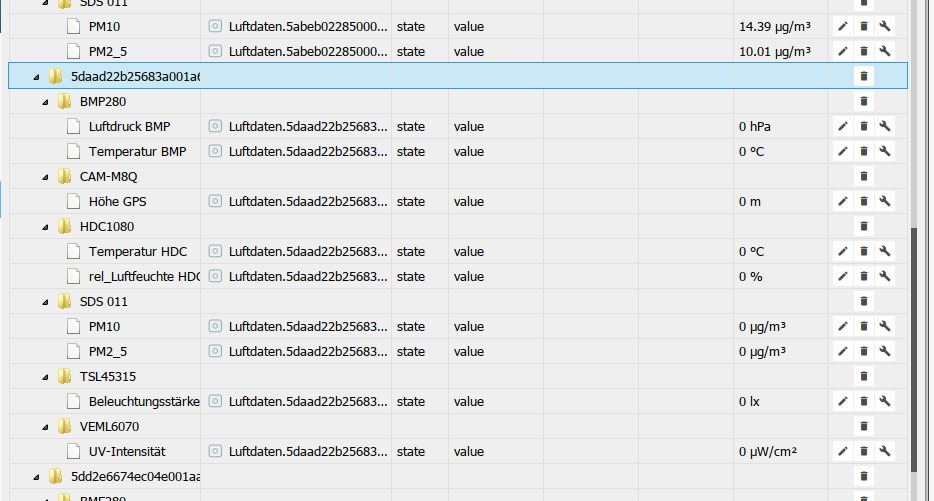

      Habe jetzt wieder alles geputzt und neu importiert. Es wurden bisher aber noch keine Objekte erzeugt
        klassisch Most Active @klassisch last edited by klassisch
        @Homoran So, Browsercache etc . Jetzt sind Objekte da. Aber noch keine Werte. Dann mal abwarten.
          Homoran Global Moderator Administrators @klassisch last edited by
          @klassisch
          Da müssten entsprechende Fehlermeldungen im log sein wie cannot found.
          Das dämliche asynchrone javascript.
          Der will die Daten eintragen, aber die States sind noch nicht da.
          Ab der nächsten Runde muss es klappen

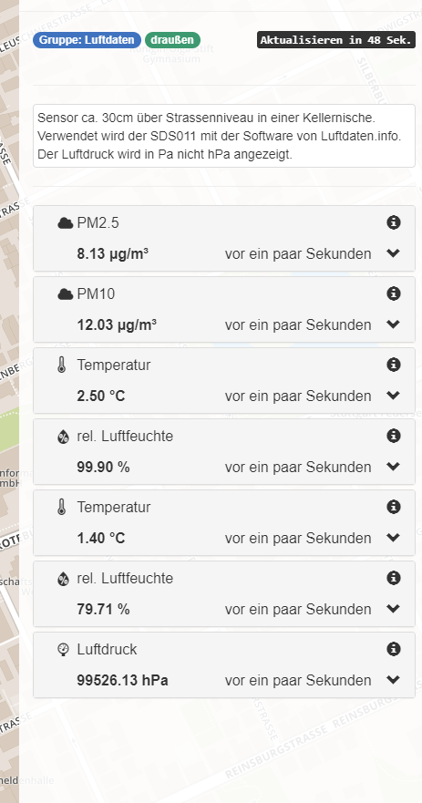

              klassisch Most Active @Homoran last edited by
              @Homoran Ja, Hut ab!
                @vauvau07
                @klassisch
                Schön dass es auch bei anderen Stationen klappt
                Dann hat sich die Arbeit ja gelohnt und ich kann weiter tüfteln

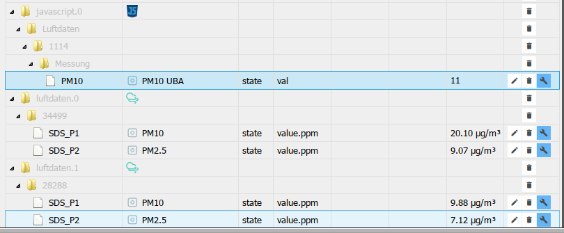

                Werde versuchen den Luftdruck noch in hPa (aka mbar) zu wandeln.
                Da reicht doch Integer, oder braucht es da so viele Nachkommastellen?

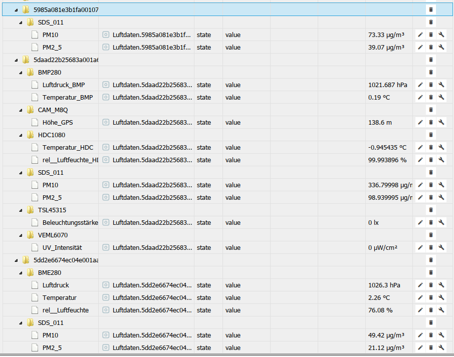

                  @Homoran Für diese Auswertung brauchen wir keine Nachkommastellen. Bei meiner Tank-Füllstandsmessung sieht das anders aus.

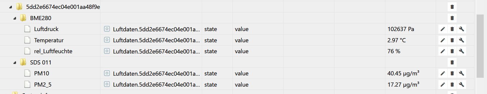

                  Habe jetzt mal eine andere Stationsnummer eingetragen. Irgendeine. Habe die Objekte der alten nicht gelöscht. Es wird jetzt für die neue Station KEIN Objekt generiert. Ist das so gewollt?
                    Homoran Global Moderator Administrators @klassisch last edited by Homoran
                    @klassisch sagte in Gedanken zur Feinstaubmessung:
                    Ist das so gewollt?
                    nein!
                    An den Usecase zweier Stationen habe ich aber beim schreiben auch gar nicht gedacht.
                    muss ich auch mal sehen
                    Aber das braucht auch nochmal 10 Minuten
                    läuft bei mir schon mit einer Nachkommastelle - der Wert passt - nur die alte Einheit ist noch da - da habe ich jetzt auch was geändert - dazu muss dann aber zumindest der eine DP gelöscht werden
                        Da wäre ja Expresslieferung!
                        Missverständnis:

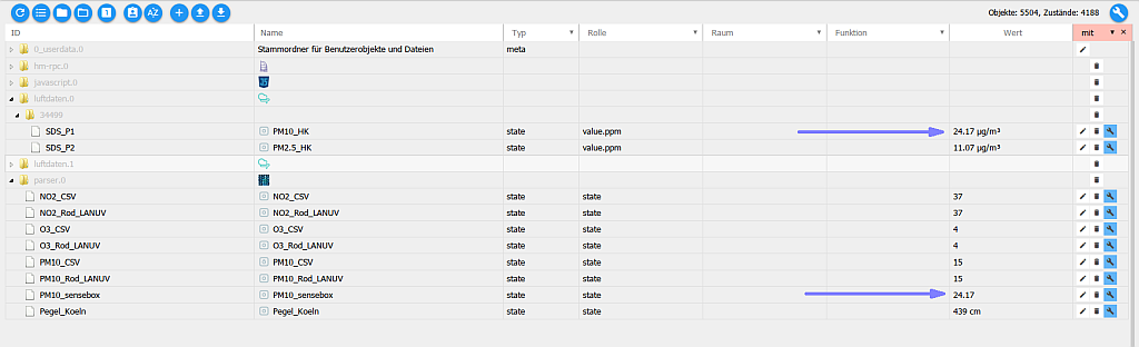

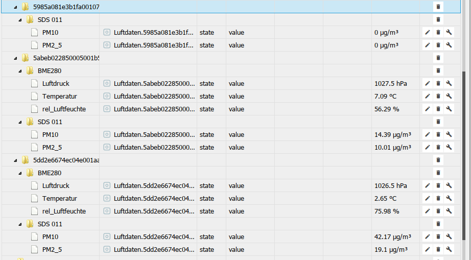

                        Nach Änderung der ID (ist sie 24 stellig??) dauert es etwa 10 Minuten bis die Datenpunkte erscheinen
                          Ich habe jetzt das Skript geklont und dort eine weitere ID eingegeben.
                          Pünktlich zur 10. Minute der 18. Stunde erschien:
                          Der Wert beim ersten Sensor mit hPa füllte sich (2*10 Minuten) und die DPS der anderen Station tauchten auf (ohne Werte)
                          Wenn dort in weiteren 10 Minuten auch Werte drin stehen, werde ich dort die ID ändern
                                @Homoran ah, pro ID ein neues Blockly?
                                Ja, aber eine Änderung der ID muss klappen.
                                Leider muss ich dich enttäuschen 😞

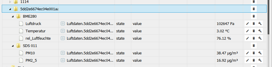

                                Nachdem zur 20. Minute die Werte bei der neuen Station erschienen, habe ich in dem Blockly die ID geändert.
                                und prompt zur 30 Minute erschienen die DPs (noch ihne Werte)
                                Außerdem gibt diese Station nur die PM-Werte aus - damit hat dann das Skript auch keine Probleme
                                Wenn es also Stationen mit mehr als 5 (zur Zeit hartcodiert, weil ich mit Blockly noch nicht herausgefunden habe wie man das Vorkommen von Textstellen (=Sensoren) zählen kann), könnte ich wahrscheinlich problemlos die Zahl hochsetzen.
                                @klassisch
                                Ich fürchte also, dass diene neue wahllose ID entweder keine Daten liefert oder nicht korrekt eingegeben ist
                                EDIT: habe eben eine Station mit 9 Parametern gefunden 😉
                                Zeit zum Spielen!
                                  Cool, das klappt auch

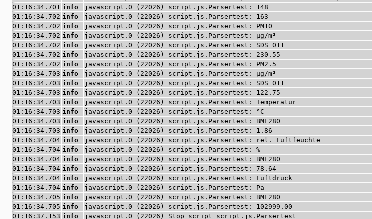

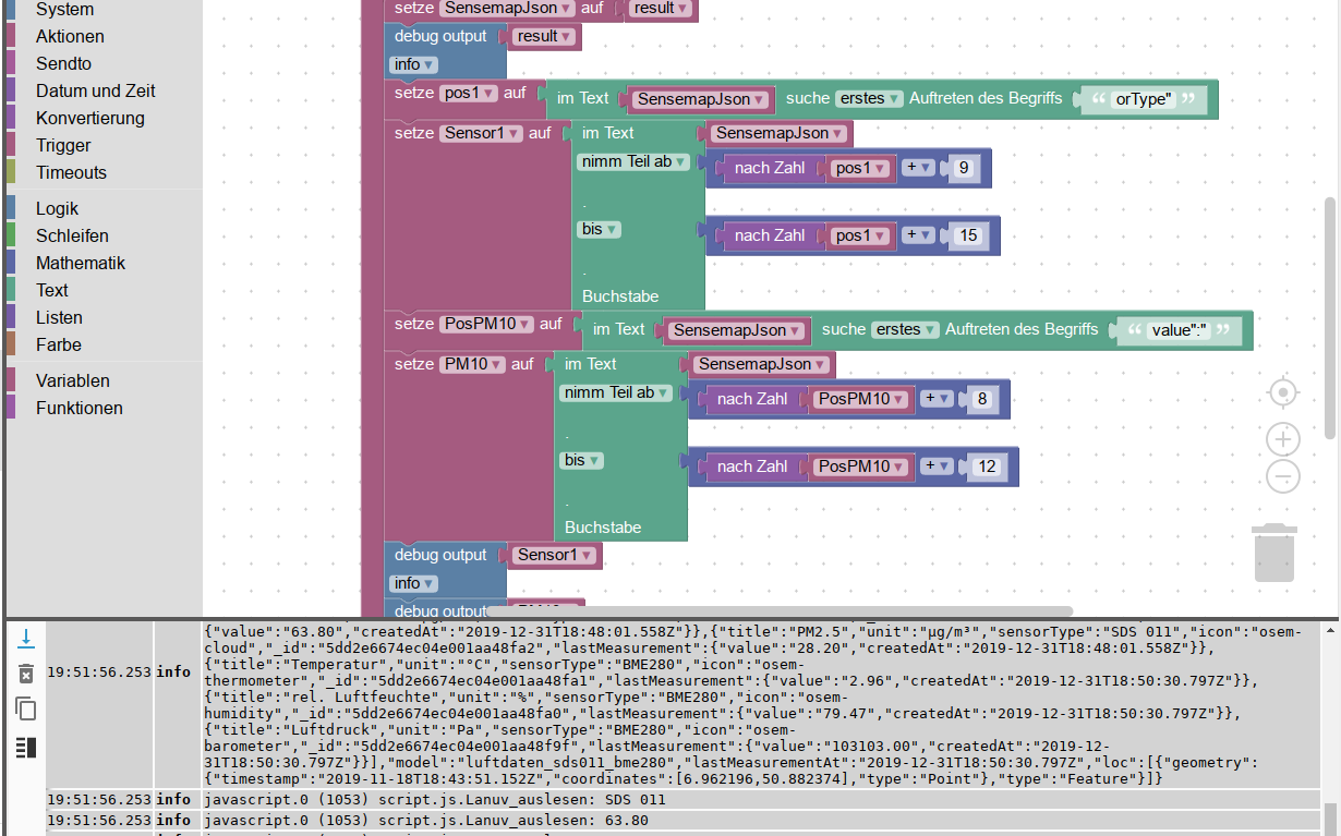

                                  Hier der aufgebohrte Code

                                    Änderungen:
                                    • Leerzeichen Punkt und Bindestrich durch Unterstriche ersetzt
                                      • in Sensornamen
                                      • in Parameterbezeichnungen
                                    Dazu sollten alle bisherigen Datenpunkte gelöscht werden.
                                    Wie man hier sieht:
                                    Hat der BMP280 noch 3 Nachkommastellen.
                                    Das kommt daher, da ich die Rundung und Umrechnung von Pa auf hPa für den Parameter Luftfeuchte umgesetzt habe.
                                    Hier heisst der Parameter aber anders. Der Sensor scheint sowieso hPa zu liefern und nur wegen der Nachkommastellen das auch noch abzufangen sehe ich im Moment nicht ein.
                                    Umgekehrt kann das heißen, dass es noch andere Sensoren/Parameter gibt, wo noch etwas zu machen ist, oder gar die gemachte Änderung negativ zuschlägt.
                                    Wenn jemand das Blockly nutzen sollte (vielleicht mache ich dafür einen anderen Thread auf) und die von ihm/ihr gewählte Station(en) falsche Ergebnisse liefern, bitte ich um Info.
                                    K 1 Reply Last reply Reply Quote 1
