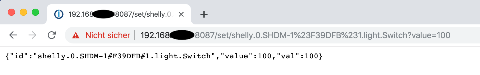

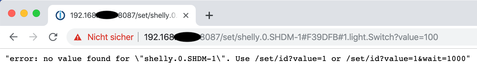

          Hmm, es kann doch nicht sein, dass ich der einzige mit dem Problem bin🤔
          Evtl. ist jemand so nett und könnte das mal gegentesten👍 😊
          Hier die Ausgabe im Browser mit "#":
          Und hier mit "%23":

            • apollon77
              apollon77 @w00dy last edited by
              @w00dy Jupp ein Browser schneidet alles nach dem # ab und sendet es gar nicht raus.
