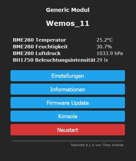

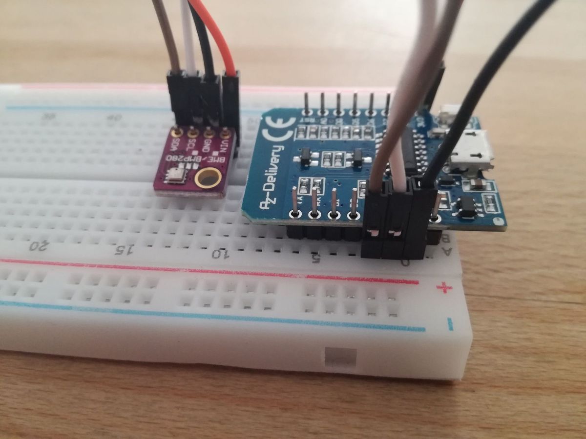

                                  @HeinrichB Wenn du Lust hast besorg dir doch einen Wemos d1 Mini
                                  https://www.az-delivery.de/collections/wifi-module/products/d1-mini
                                  und einen passenden Sensor:
                                  https://www.az-delivery.de/products/gy-bme280?_pos=3&_sid=d04d4f04e&_ss=r
                                  und ein paar Kabel:
                                  https://www.az-delivery.de/products/40-stk-jumper-wire?_pos=13&_sid=bb45a3b7f&_ss=r
                                  und verpasse den Teilen die Tasmota Firmware:
                                  https://github.com/tasmota/tasmotizer
                                  Da kannst du für knapp 10 € experimentieren und ausprobieren ohne riesige technische Kenntnisse zu benötigen.
                                  Du musst höchstens die Steckerpins auf den Platinen einlöten.
                                  Wenn du mal merkst wie umfangreich man mit der Tasmota Firmware arbeiten kann wirst du verstehen warum bei mir fast 30 solcher Teile im WLan hängen.

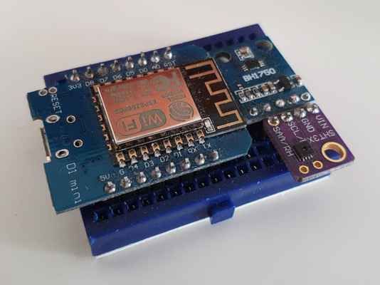

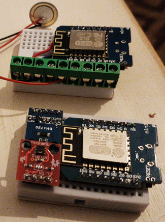

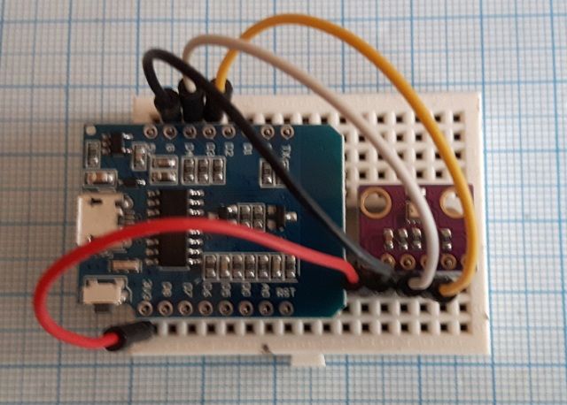

                                        Wenn es ein bisschen mehr sein darf, für's Gewächshaus vielleicht? 😁
                                        Habe solche 5€ "sticky nodes" bei mir verteilt:
                                        • Wemos D1 Mini (~1,90€)
                                        • BME 280: Temperatur, Luftfeuchte, Luftdruck (~2€)
                                        • BH1750: Helligkeit (~0,75€)
                                        • Mini Breadboard (0,35€)
                                        Preise sind direkt aus dem Herstellungsland und typischweise mit freiem Versand.
                                        Auf meinen nodes läuft esphome. Daten können dann über WLAN mittels mqtt oder rest-api zum broker purzeln.
                                        Einfach mal reinstürzen 😉
