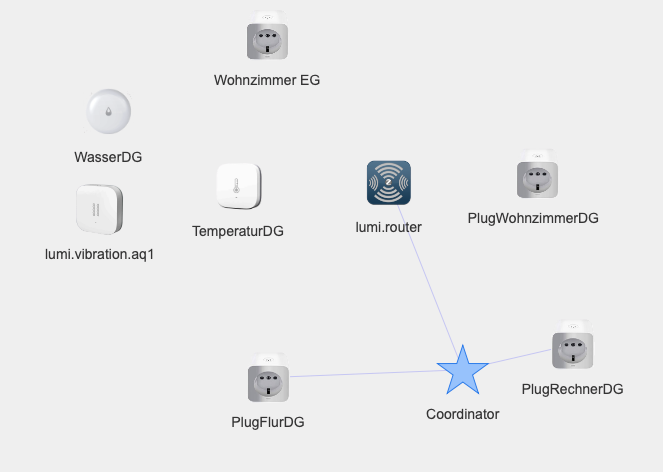

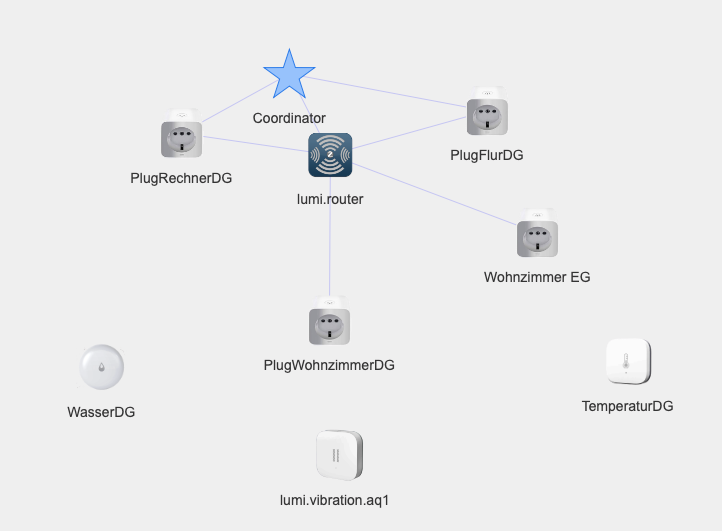

      Bereits die schaltet nicht mehr zuverlässig ein und aus. Wenn ich mir das Zigbee Netzwerk ansehe, dann sieht das Netzwerk ab und zu ganz normal aus und ein paar Sekunden später sind Verbindungen einfach wieder weg.
      Wie z.B. hier:
      Auch die Link Quality schwankt sehr stark zwischen 30 und 90. Auf dem Coordinator läuft momentan die neuste Firmware drauf, 1.2 HA. Hab mal mit 3.0 ausprobiert, aber iObroker wollte den Stick da nicht finden.
      Kann mir jemand sagen, was ich sonnst machen kann, damit die Verbindung zuverlässig funktioniert?

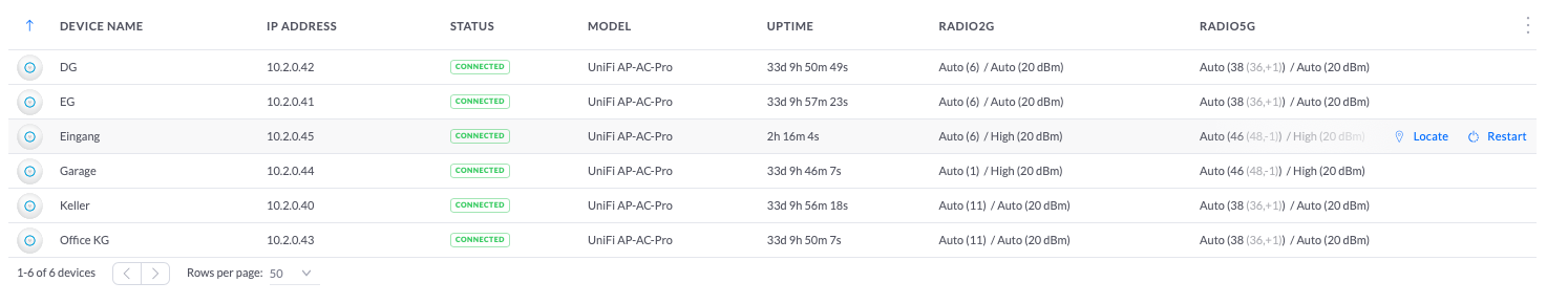

          T3rz @arteck last edited by
          @arteck Auf 1, 6 und 11 im 2,4 GHz Band.
            arteck Developer Most Active @arteck last edited by
            @arteck ja dann haben wir das Problem schon.. stell bitte alle auf 11 oder zumindest zwischen 9 und 11
            der Kanal 1 stärt das Zigbee auf jeden fall
