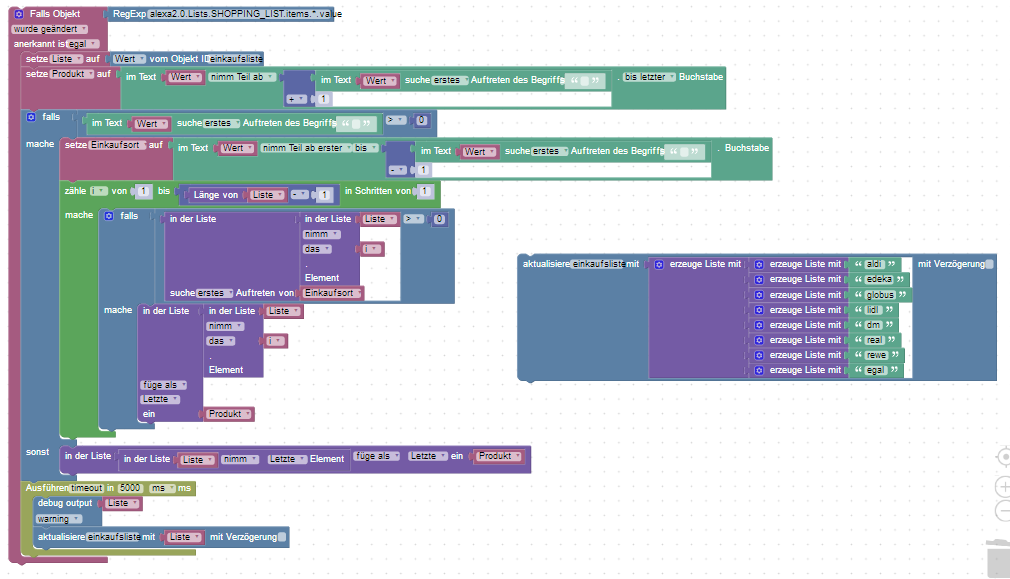

    5. Bastle meine Einkaufsliste. =) Kommentare? :)
    • padrino
      padrino Most Active last edited by
      Ich bastel mir gerade eine Einkaufsliste... 😃
      Ziel soll es sein, dass ich am Ende eine Liste habe, die nach Geschäften sortiert ist.
      Stehe noch ganz am Anfang, aber es funktioniert schon etwas. 😉
      Sage der normalen "Alexa Einkaufslist":
      • setze Produkt auf meine Einkaufliste
        oder
      • setze Ort Produkt auf meine Einkaufsliste
      Dann wird einsortiert. 🤞
      Vielleicht kann der Ansatz ja jemandem als Inspiration dienen oder vielleicht hat auch jemand Kommentare, wie man (ich) es besser machen könnte. 😁

        HomeTed last edited by HomeTed

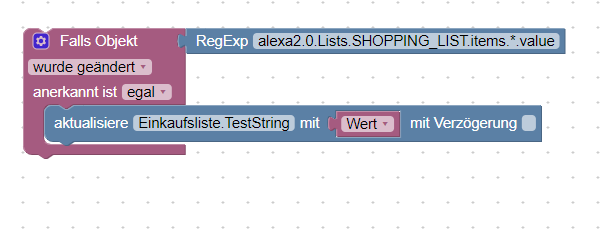

        Hallo, auch ich möchte meine Alexa Einkaufsliste in die VIS bringen, da hilft mir dein Post Super weiter, vor allem finde ich die Idee mit dem sortieren nach Geschäft ne klasse Idee.
        Jetzt fange ich erst an, und habe folgendes gemacht
        Ich möchte also als erstes schlicht und einfach den Wert in eine Zeichenkette schreiben, was aber nicht funktioniert.
        Kannst du mir helfen und sagen was ich falsch gemacht habe?
        Vergiss es, klappt jetzt, auch wenn ich nicht weiß warum 🤦‍♂️

        • sigi234
          sigi234 Forum Testing Most Active @padrino last edited by
          @padrino
          https://forum.iobroker.net/topic/28254/script-alexa-listen-pflegen-und-anzeigen
          • padrino
            padrino Most Active @HomeTed last edited by
            @HomeTed
            Freut mich, dass Dich mein Beitrag inspiriert hat. 😃
            @sigi234
            a) mach ich nix mit Vis
            b) gab es den Thread noch nicht als ich meinS gepostet habe
            c) aber danke für den Hinweis 😌
