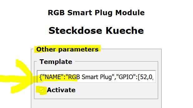

          freak1051 last edited by freak1051
          Habe ich gerade gemacht, also deine Zeile kopiert und eingefügt.. tut sich aber akutell noch nichts nach Neustart.

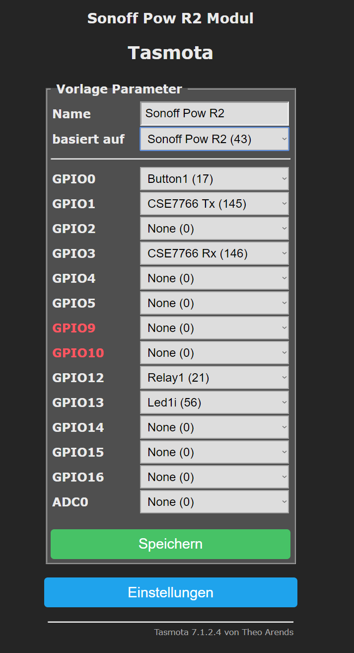

            @freak1051
            Zeige mal deine Startseite vom POW

                Kann es sein dass es ein POW v2 ist? Schon mal testweise auf POW (6) umgestellt?
                  Also auf dem Gerät steht R2, habe aber auch schon iwo gesehen, dass man es mal umstellen soll, habe ich dann gemacht, dann zeigt er aber nicht mal die Spannung an
