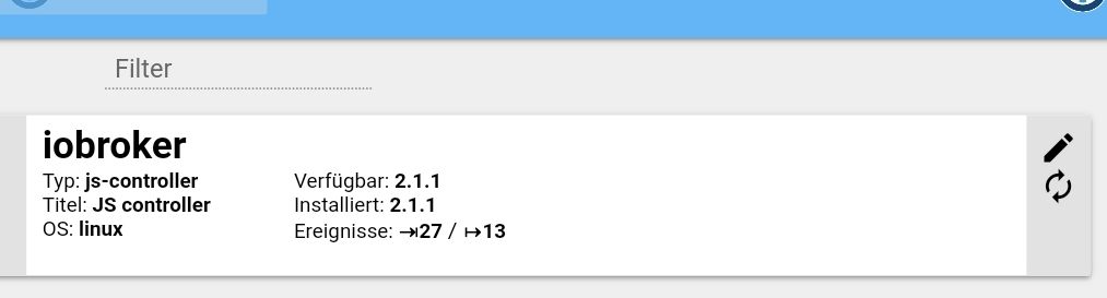

            haselchen Most Active @mnl last edited by
            @mnl
            Welche JS Controller Version hast du?
            Im letzten Fehler steht, dass er den Controller nicht finden kann.
              mnl @haselchen last edited by mnl
              @haselchen
              v10.18.0
              der letzte Fehler kommt wahrscheinlich daher, dass ich auch in diesem Ordner die Dateien im .bin löschen sollte...
                            @mnl
                            Da muss ja vorher was kaputt sein. Welche JS Version hast du denn?

                                      welchen js controller hast Du laufen ?
                                        mnl last edited by
                                        @dslraser
                                        2.0.0 glaube ich, starte gerade wieder einen neuen Container, damit alles andere wenigstens läuft...
                                        • dslraser
                                          dslraser Forum Testing Most Active @mnl last edited by
                                          @mnl
                                          den habe ich aktuell.
                                            mnl last edited by
                                            @dslraser
                                            allerdings muss ich gerade meinen hm-rpc.0 adapter erst mal wieder ans laufen bringen...
