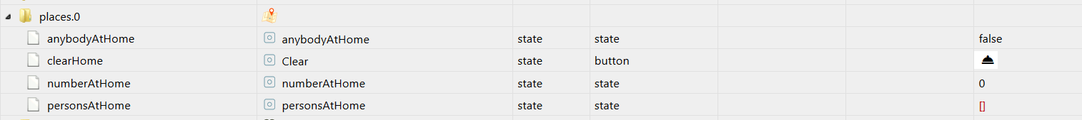

          Allerdings bleibt es dabei, dass unter places.0 keine Einträge kommen.

          Die Instanz Places läuft auf einem anderen Host, könnte das noch eine Rolle spielen?
            PeterPan @PeterPan last edited by
            @PeterPan @apollon77 Es lag daran, dass ich den Breiten- und Längengrad nicht in den System-Haupteinstellungen eingetragen hatte. Trotzdem vielen Dank!!!
