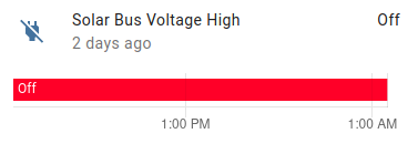

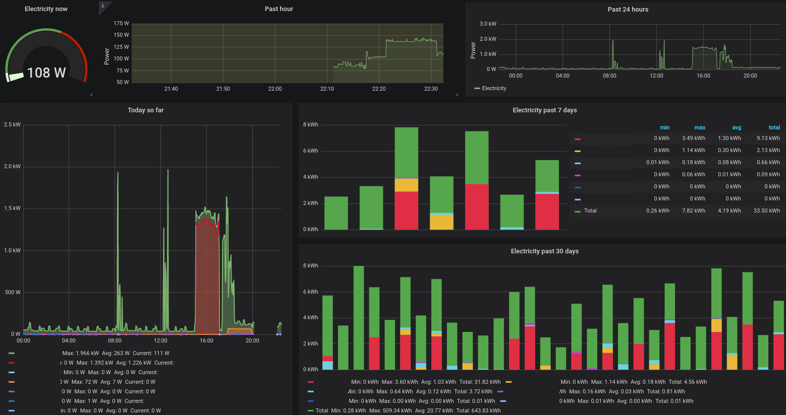

          Bei mir selbst laufen Dallas Sensoren, Heizung, Pumpen wie auch mein Stromverbrauch in Echtzeit (mittels pzem004t) und vieles andere über esphome.
          Meine Strommessungen der verschiedenen esphome nodes landen bei mir dann in der influxdb und werden in grafana interaktiv dargestellt:

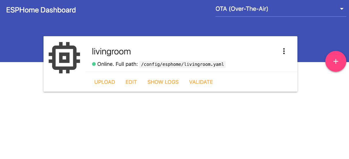

                  @Johannes-Bauerstatter said in Tasmota vs ESPeasy, welchen ESP8266?:
                  aber wie installiere ich ESPHome? Hab mir Python 3.8 installiert, aber was muss ich machen, damit ich die ESPhome libaries habe bzw. damit ich damit den Code erstellen kann?
                  Ich glaube Windows 10 wird offiziell nicht (komplett?) unterstützt. Und zwar steht hier das die web ui nicht mit einem nackten Windows funktioniert:
                  https://esphome.io/guides/getting_started_command_line.html
                  Um esphome (und automatisch alle Abhängigkeiten zu installieren) sollte ein:
                  pip3 install esphome
                  reichen. Du kannst esphome dann auch einfach über die Kommandozeile benutzen, wenn du damit komfortabel bist. Ich mache das so weil (wenn man einmal drin ist) es sogar schneller geht als über die web ui. Eigentlich ist es nur ein Kommando (wenn du deine Konfigurationsdatei hast) was alles für dich macht:
                  esphome meinersternode.yaml run
                  Den wizard gibt's auch in der Kommandozeile und wenn man mal eine stattliche Anzahl von esphome nodes hast kannst du mit einem einzigen Kommando alle deine esphome Gerätschaften mittels ota auf die aktuelle Version updaten.
                  Was aber wohl aber funktioniert (inklusive web ui), ist wenn du das WSL verwendest unter Windows 10 verwendest.
                  Alternativ natürlich auch einfach das docker image.
                  Muss ich dafür irgendwo HASS am laufen haben?
                  Nein, nicht nötig. Ist nur eine der vielen Installationsmöglichkeiten das Hass.io addon zu installieren.

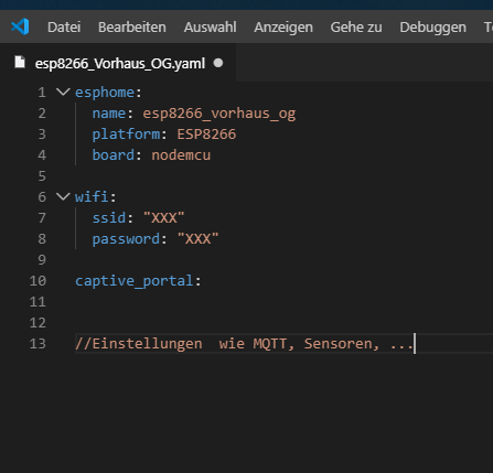

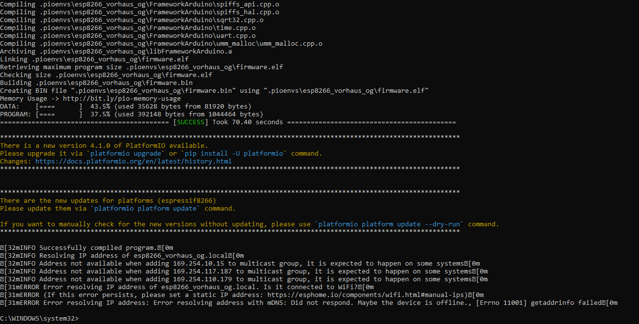

                    Hallo, hab doch noch ein paar Fragen:
                    1. Habe mittels esphome esp8266_Vorhaus_OG.yaml wizard die Datei erzeugen lassen
                      Sind diese Fehlermeldungen am Ende normal?
                    2. xxx.yaml bearbeiten
                    3. was muss ich nach dem bearbeiten der xxx.yaml machen damit ich diese auf den ESP8266 flashen kann? Einfach die xxx.yaml mittels ESP-Home-Flasher flashen?
                    Wie kann später noch etwas an einem Eingang anschließen? Einfach anstecken und die xxx.yaml erweitern und wie bei Punkt 3 fortfahren oder geht das irgendwie "online"?
                    Web ui brauch ich nur, wenn ich die xxx.yaml nicht "manuell" laut Screenshot unter Punkt 2 bearbeiten möchte?
                      Das sieht relativ gut aus. Die Meldung (grün) SUCCESS sagt dir, dass die firmware.bin erfolgreich erstellt wurde (siehe die Zeilen davor für das Unterverzeichnis wo sie genau liegt.)
                      Technisch gesehen macht der befehl esphome name.yaml wizard nichts anderes als ein paar abfragen und erstellt dann die basis Konfigurationsdatei im yaml format für dich. Danach läuft dann glaube ich automatisch der Befehl esphome name.yaml run nach welcher technisch gesehen ein esphome name.yaml compile (die yaml prüft und die binary daraus erstellt -> Hat bei dir funktioniert SUCCESS) und ein esphome name.yaml upload (über ota/netzwerk bzw. auch über usb-serial wenn vorhanden) welcher bei dir fehlgeschlagen ist (weil der definierte esphome node aus der yaml datei natürlich noch nicht online/verfügbar ist -> du musst ihn ja erstmalig über usb/serial flashen)
                      1. xxx.yaml bearbeiten
                      2. was muss ich nach dem bearbeiten der xxx.yaml machen damit ich diese auf den ESP8266 flashen kann? Einfach die xxx.yaml mittels ESP-Home-Flasher flashen?
                      Ich würde mir jetzt einmalig die firmware.bin aus dem Unterverzeichnis .pioenvs/esp8266_vorhaus_og/ holen und mittels ESP-Home-Flasher flashen.
                      Alternativ (so mach ich es unter linux) schließe ich einfach mein esp mittels serial oder den wemos d1 mini mittels usb an meine Kiste an. Wenn esphome einen usb-serial adapter erkennt fragt er in der Konsole ab wie der upload erfolgen soll (serial oder ota). Ich sage dann usb und die bin wird automatisch geflasht.
                      Die .yaml Datei ist nur Input für esphome, der output (was auf den esp muss) ist immer eine .bin (macht aber esphome eigentlich alles automatisch für dich so dass du die bin's nie anfassen musst)
                      Genau so. Einfach die yaml datei wie gewünscht erweitern und dann einfach mittels esphome name.yaml run ausführen. Da der node jetzt bereits existiert (du hast ihn ja einmalig geflasht) und er jetzt bekannt ist sollte die letzte Meldung wie oben nicht fehlschlagen sondern die IP das nodes ermittelt werden (mittels mDNS) und das update/upgrade dann automatisch über's Netzwerk laufen.
                      Die web ui ist nicht mehr als ein grafisches frontend für alle befehle (compile, upload, logs, etc.) in der Kommandozeile inklusive einem yaml editor. Du hast keinerlei Nachteile ihn nicht zu verwenden.

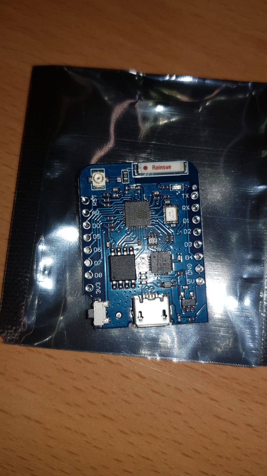

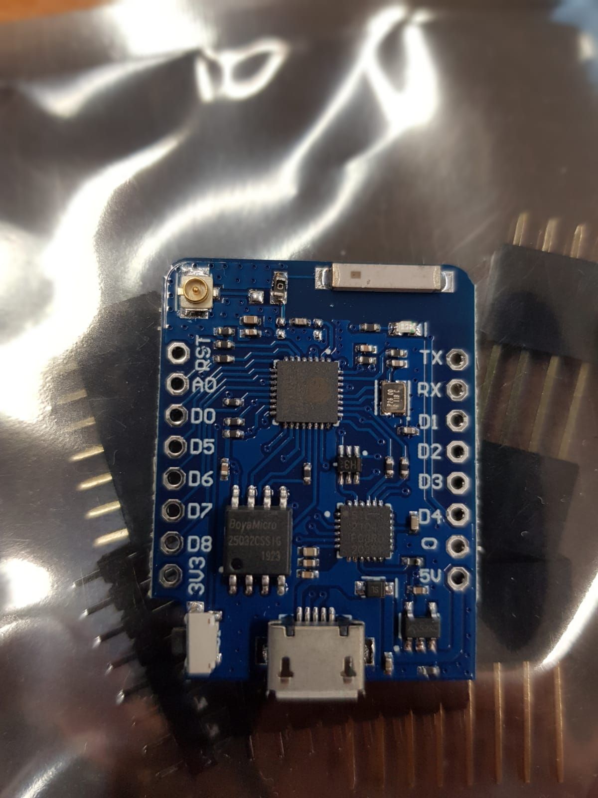

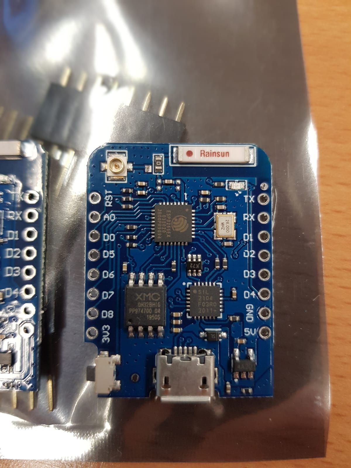

                        Dann begebe ich mich auf die Pirsch auf den WEMOS D1 mini. Habe gesehen, dass ob bei eba*.de oder den chinesischen Portalen fast nur der Nachbau des D1 mini vermarktet wird. Ist der Äquivalent oder soll ich lieber nach dem Angebot mit WEMOS als Original ausschau halten?
                        Hat jemand von euch schon mal den D1 mini schonmal auf eine externe Antenne umgebaut? Da er im Stromkasten sein Unwesen treiben soll, bin ich mir nicht sicher, ob er ein anständiges WLAN Signal bekommt. Die externen Antennen kosten auch nur 1 Euro... nur man müsste die aufgedruckte Antenne abtrennen und da die Antenne versuchen aufzulöten. Erstmal versuche ich es natürlich so... wenns nicht klappt investigiere ich weiter.

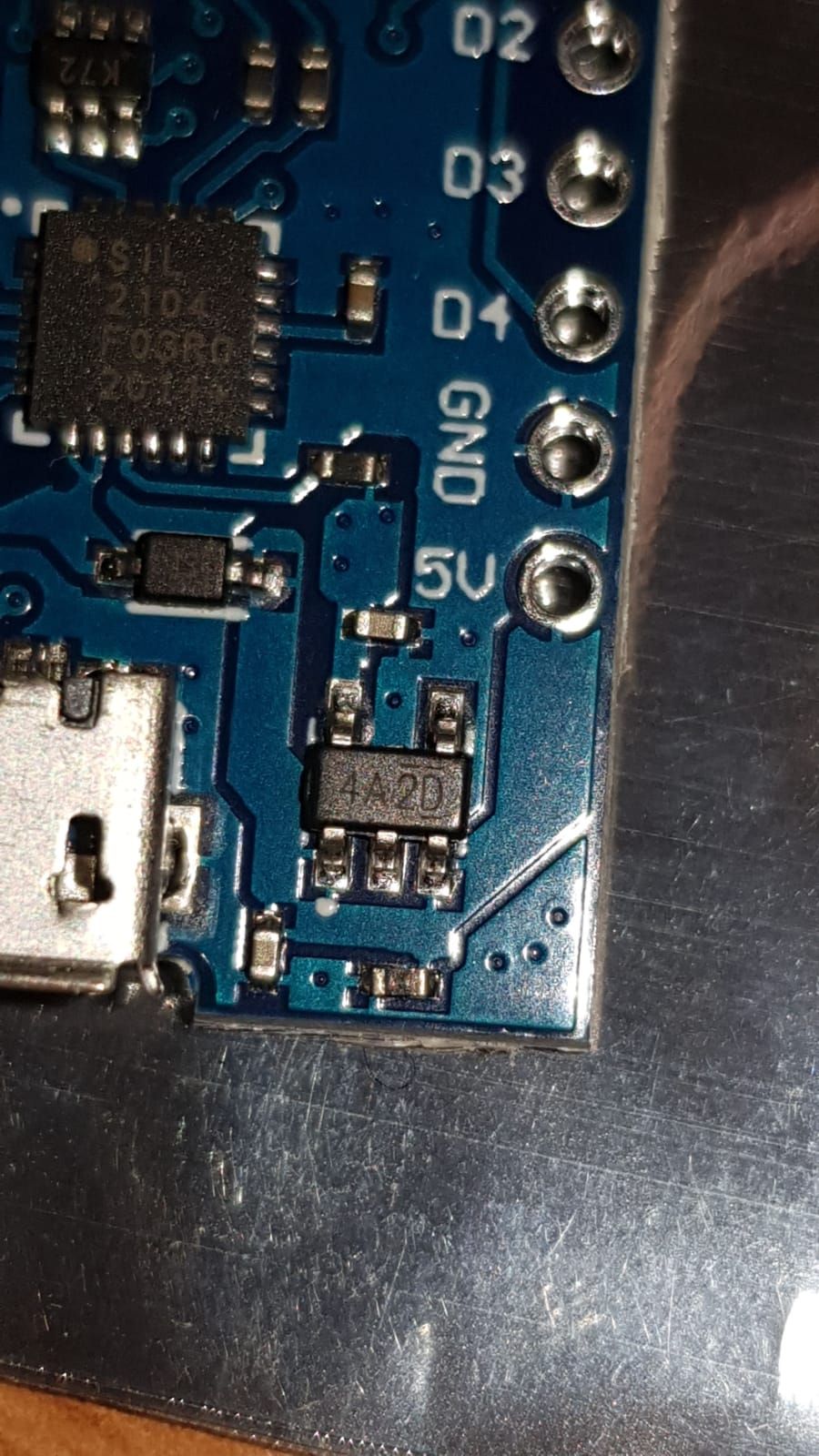

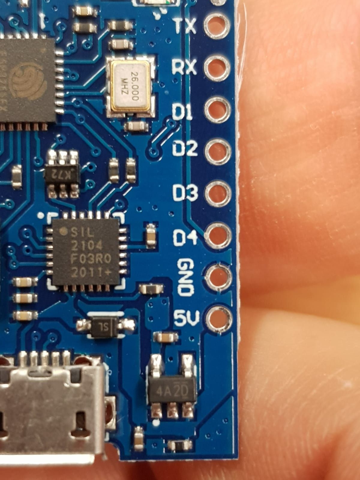

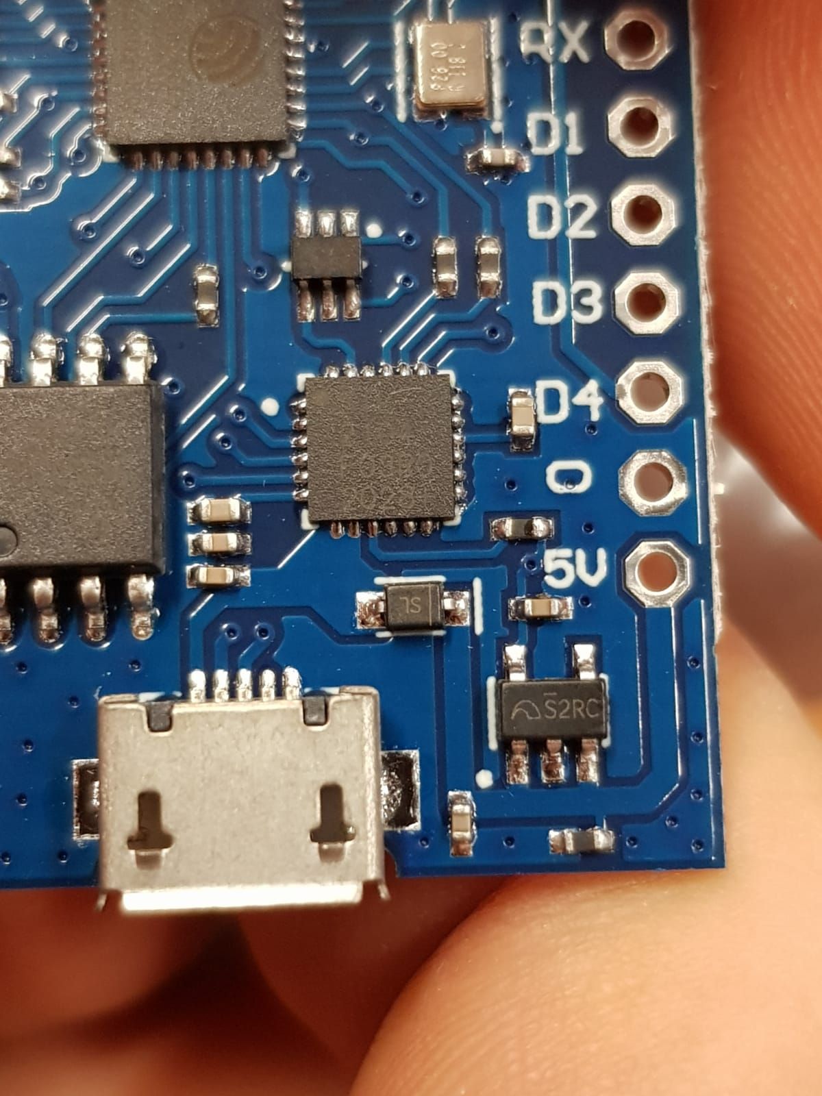

                          Die Nachbauten/fakes leiden meistens daran, dass sie einen schwachen 3.3v regulator verbaut haben. Ich selber konnte in der praxis (auch mit vielen Sensoren an einem board) keinen Nachteil ausmachen. Besitze hauptsächlich fakes und ein paar originale
                          Kann bzw. sollte funktionieren, habe auch mal Anleitungen dafür gesehen. Alternativ gibt's aber auch z.b. den wemos d1 mini pro, der kommt mit integrierter keramikantenne und Anschluss für eine externe Antenne. Wenn dein Router nicht übertrieben weit weg ist könnte aber der ganz normale d1 mini seine Dienste verrichten. Testweise kannst du mal dein Handy in den Kasten legen und schauen ob du Empfang hast (Faustregel: wenn dein Empfang mit Mobilfunktelefon etwa 1/3 oder mehr, ergo nicht ganz mau ist, sollte der d1 mini auch Empfang haben)

                                    Johannes Bauerstatter 1 Reply Last reply Reply Quote 0
                                    • Johannes Bauerstatter
                                      Johannes Bauerstatter @Chaot last edited by Johannes Bauerstatter
                                      @Chaot Nicht in der Python-Konsole sondern in der CMD als Admin eingeben. Python läuft im Hintergrund alles Befehle in der CMD als Admin eingeben und es läuft.
                                      Nach der Installation in der CMD eingeben:
                                      esphome TestEsp8266.yaml wizard
                                      TestEsp8266 bennen wie du willst. Die erzeugte yaml liegt bei mir unter windows/Syswow64.
                                      Ich bearbeite den die datei mit der Software Visual Studio Code.
                                      ESP per USB anschliessen und dann
                                      esphome TestEsp.yaml run eingeben
                                      Der Code wird generiert und automatisch auf den ESP aufgespielt

                                            Ist quasi "one place to rule them all". Wenn du dir z.B. enterprise Netzwerke ansiehst, unterscheidet sich dieses durch ein zentrales management von deinem Heimnetzwerk. Keiner hat Zeit und Lust 10,50, 100 oder mehr Clients manuell zu managen. Einfach weil es viel zuviel unnötiger Aufwand ist und sich die Gefahr nicht gepatchter Geräte massiv erhöht. Auch verschiedene Einstellungen auf den Geräten, welche zu verschieden Verhalten führen sind immer nervig. Zu guter letzt ist es natürlich auch eine Reproduzierbarkeit gewünscht, was für einen schnellen rollout ebenfalls unheimlich hilft.
                                            YAML ist auch nicht unbediengt jedermanns Sache, da ist eine Konfiguration über ein WEBUI mitunter einfacher.
                                            Das gute ist ja daran das yaml gar keine Programmiersprache ist, sondern eine einfache Textdateien mit minimaler Struktur. Ich bin mir sicher das jeder, der ein iobroker am laufen hat auch keinerlei Probleme hat eine yaml-Datei zu bearbeiten. Und mit esphome kannst du ja gerade alle deine nodes über ein zentrales webui steuern - inklusive der Bearbeitung deiner yaml Dateien. Rocketsience sieht anders aus 🚀
                                            alt text
