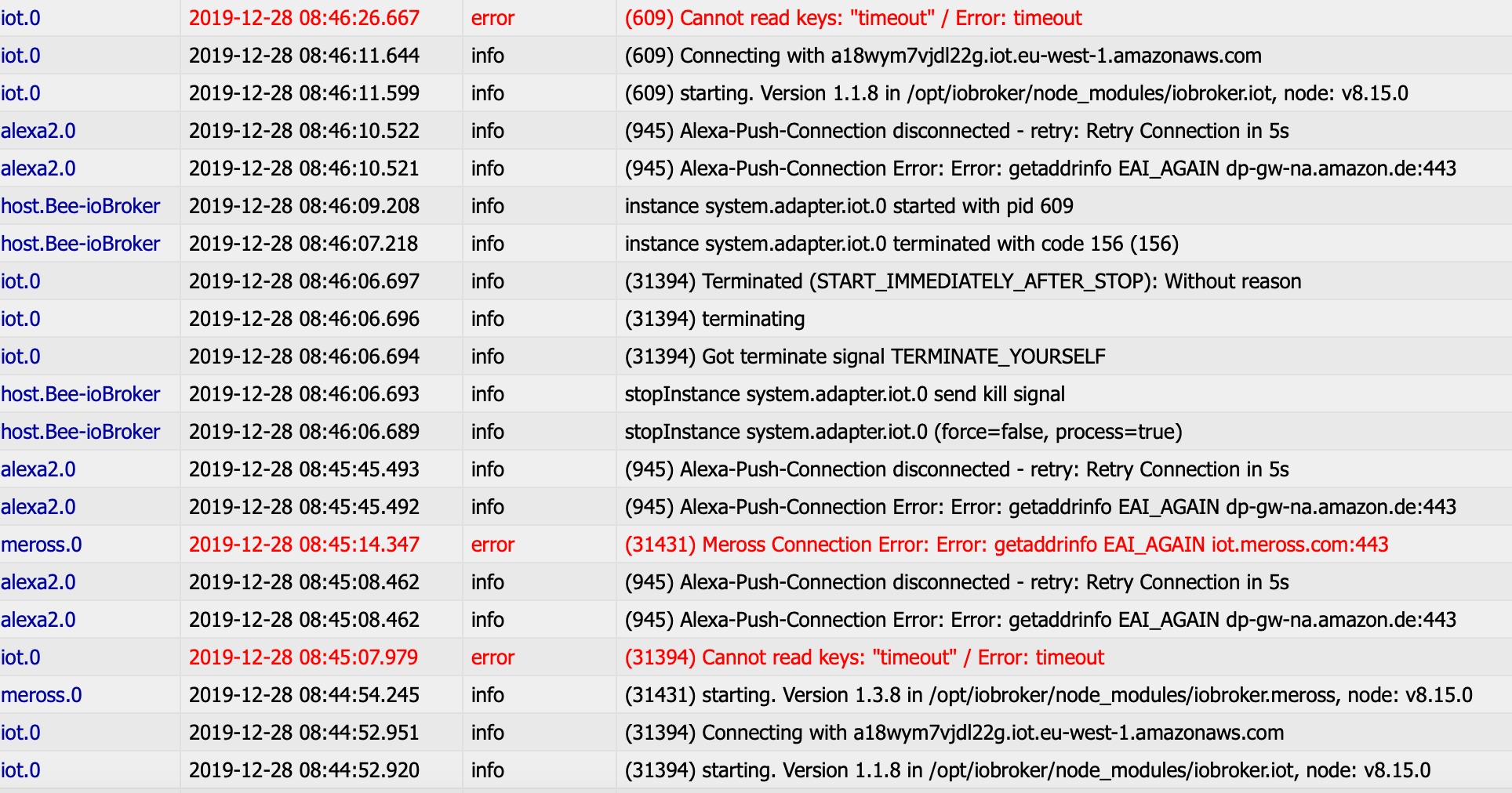

      Hallo Leute,
      ich bin gerade echt am verzweifeln. Ich bekomme die zwei Adapter nicht mehr aktiv. Beide winddauerhaft gelb. Ich habe schon die Instanzen gelöscht und neu angelegt. Passwörter stimmen auch. IOBroker pro Zugriff funktioniert. Neue Verbindungszertifikate habe ich auch schon X-mal angefordert.
      Hier mal die Logs:

        Schlenz @Schlenz last edited by Schlenz
        Hallo Leute,
        ich bekomme noch immer keine Verbindung zum IOT-Adapter. Er bleibt weiterhin gelb. Meross funktioniert wieder. Wenn ich den Rechner runterfahre und neu starte läuft alles ein paar Minuten und dann ist es wieder vorbei... sehr nervig...
        Der Cloud-Adapter ist auch dauerhaft gelb. Ein Jahr lief alles problemlos und jetzt das. Ich habe gerade meine Pro Lizenz erneuert...
        Die komplette Steuerung über Alexa ist zum Erliegen gekommen.
        Grüße,
        Jens
