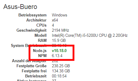

      habe node und npm upgedatet. (win7 laptop)
      Im Info steht jetzt auch:
      Nun läuft aber sql nicht mehr.
      Habe die Instanz deinstalliert; den Adapter über git neu installiert und dann die Instanz neu installiert.
      Instanz wird auch grün.
