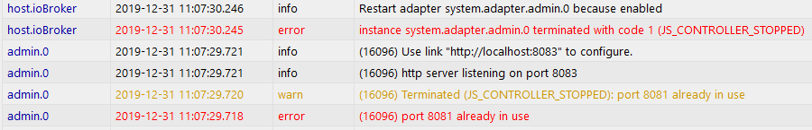

        Also so ganz rund läuft die Version 3.7.5 nicht bei mir:
          Homoran Global Moderator Administrators @dtp last edited by
          @dtp
          Hast du zwei Instanzen, die auf :8081 zugreifen?
            dtp last edited by
            Man bist du schnell. 😉
            In der Tat. Ich hatte zwei Instanzen. Eine gelöscht; nun ist wieder alles okay.
              @dtp
              Dann noch schnell einen "Guten Rutsch"!
                dtp last edited by
                Oh, danke, das wünsche ich dir und dem restlichen Forum auch.

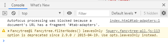

                  Bei mir ist es wie folgt:
                  ich habe einen iobroker auf einem Win10 in einer Linux VM (Ubuntu 18.04 TLS) laufen.
                  Betriebssystem    linux
                  Architektur    x64
                  CPUs    4
                  Geschwindigkeit    3201 MHz
                  Modell    Intel(R) Core(TM) i5-4570 CPU @ 3.20GHz
                  RAM    5.92 GB
                  Node.js    v10.16.3 (Es gibt eine neuere Version: v10.18.1)
                  NPM    6.12.0
                  Anzahl der Adapter    313
                  JS-Contoller 2.2.7   und Admin Adapter 3.7.2
                  Hier kann ich die komplette Adapterliste sehen.
                  Bei meinem Raspi 4B (neu installiert)
                  os    linux
                  Architektur    arm
                  CPUs    4
                  Geschwindigkeit    600 MHz
                  Modell    ARMv7 Processor rev 3 (v7l)
                  RAM    3.64 GB
                  Node.js    v10.17.0 (Es gibt eine neuere Version: v10.18.1)
                  NPM    6.11.3
                  Festplatte Größe    26.5 GB
                  JS-Contoller 2.2.7 und Admin Adapter 3.7.2 ist nur der Admin adpter zu sehen.
                  Ich hatte downgrades von 3.77 > 3.7.5 > 3.7.2 gemacht aber bei allen sind die Adpter Listen nicht zu sehen.
                  Daher gehe ich mal davon aus, das es noch andere Abhängigkeiten in den Versionen geben muß.
                  Ich hoffe das kann durch die Spezialisten hier im Forum eruiert werden.
                  Bis dahin
                  Gruß GH
                  • apollon77
                    apollon77 @günni1955 last edited by
                    @günni1955 Browsercache mal gelöscht? vor allem den sog. "local storage"? beimir hatte sich da schonmal was verklemmt.
                    • G
                      günni1955 @apollon77 last edited by
                      @apollon77
                      jau! das scheint am Browser Chache zu liegen. ich werde jetzt mal die Adapter schrittweise hochziehen > 3.7.7
                      und berichte entsprechend.
                      Danke für die schnelle info
                      • G
                        günni1955 @günni1955 last edited by
                        @apollon77 und natürlich alle anderen.
                        ich habe auf beiden oben beschriebenen Systemen die Versionen wieder > 3.7.7 gezogen.
                        Den Browser Cache gelöscht, Website neu aufgerufen und alles ist gut.👍 👍 👍 😊 👏
