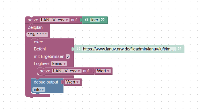

              Kann man auf diese weise auch Daten in eine Variable oder Datenpunkt schreiben?
              Ich möchte nicht unnötig für jeden einzelnen Wert auf eine Website / einen Server per parser zugreifen und jeden Wert einzeln parsen.
              Es gibt auch eine csv-Liste, die ich gerne einmal laden und dann im Anschluss parsen möchte.
              Das funktioniert schon mal nicht:
                passuff last edited by
                @Homoran sagte in [gelöst] Wie Datei per Skript herunterladen?:
                Das Herunterladen deiner CSV Datei sollte mit meinem Befehl wunderbar funktionieren.
                Ich bin mir aber nicht sicher, wie man eine Datei bzw. deren Inhalt in Blockly einlesen kann. Vl ist es einfacher dein CSV direkt mit dem Parser Adapter einzulesen?

                    Homoran Global Moderator Administrators @passuff last edited by
                    @passuff
                    ich habe inzwischen auch die CSV (mit dem Parser 😉 ) eingebunden.
                    Werde mich aber nach und noch noch in weitere Möglichkeiten einarbeuten, da der Parser für jeden Wert eine ANfrage an den Server schickt.
