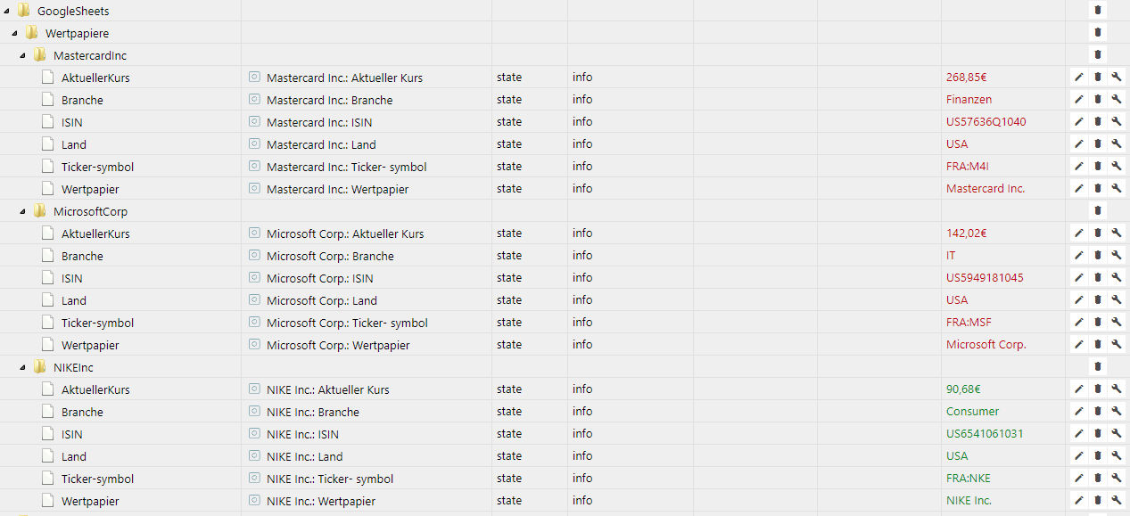

      Der folgende Code führt alle Zellwerte dann in den ioBroker über.
      Quelle von Google Tabellen:
      Das Script erstellt dann automatisch folgende Datenpunkte auf Basis der Spaltenüberschriften etc. und aktualisiert diese dann regelmäßig:
      Mit dem Datenpunkt "javascript.0.GoogleSheets.Wertpapiere .jsonTable " gibt es außerdem ein JSON, das als JSON-Tabelle in VIS mit dem Widget "basic - HTML" dargestellt werden kann.

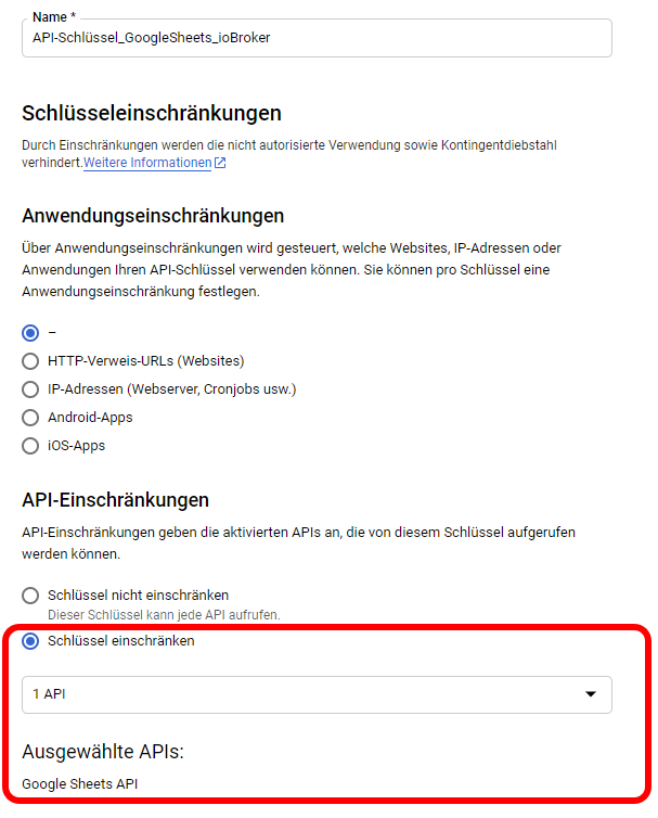

        API-Schlüssel erstellen, dabei unter "API-Einschränkungen" auf "Google Sheets API" limitieren ???
        Mic 1 Reply Last reply Reply Quote 0
        • Mic
          Mic Developer @sigi234 last edited by
          @sigi234 sagte in [Vorlage] Google Tabelle in ioBroker-Datenpunkte:
          Korrekt. Vorgehensweise:
          1. Link-Freigabe für Tabelle: TabelleIn Google Tabellen oben auf den grünen "Freigabe"-Button klicken. Da die Linkfreigabe entsprechend aktivieren.
          2. "Google Sheets API" aktivieren
          3. API-Schlüssel erstellen, dabei unter "API-Einschränkungen" auf "Google Sheets API" limitieren (zur Sicherheit)

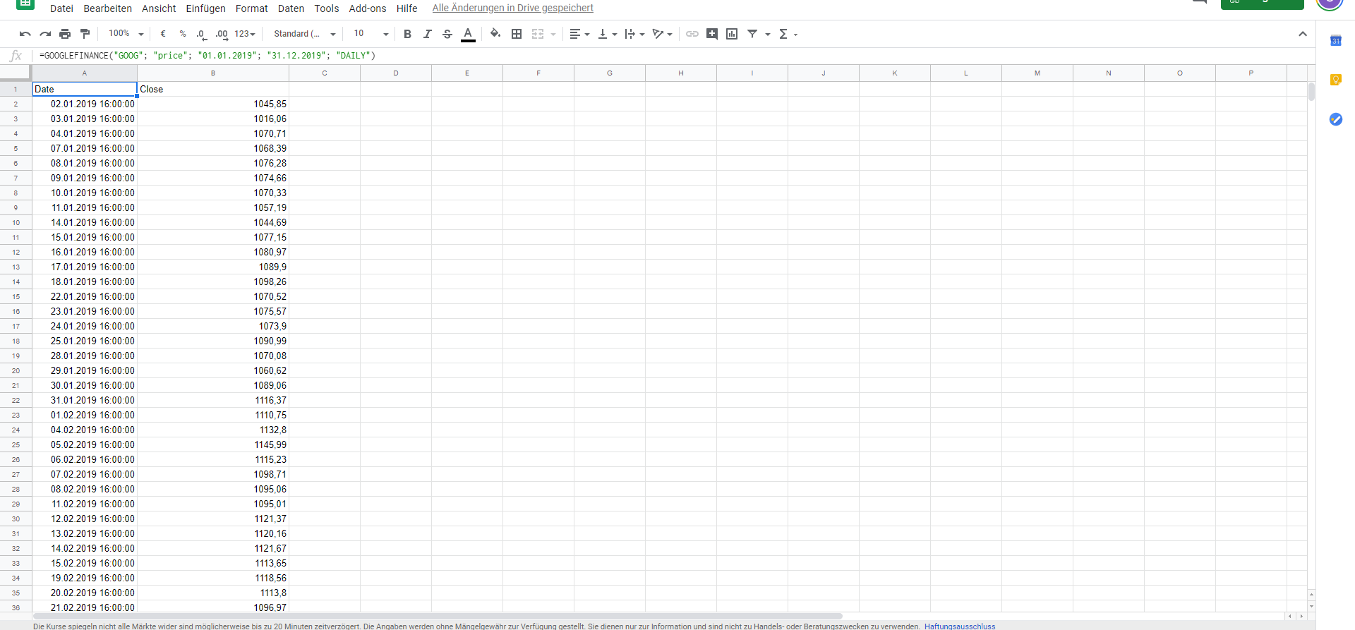

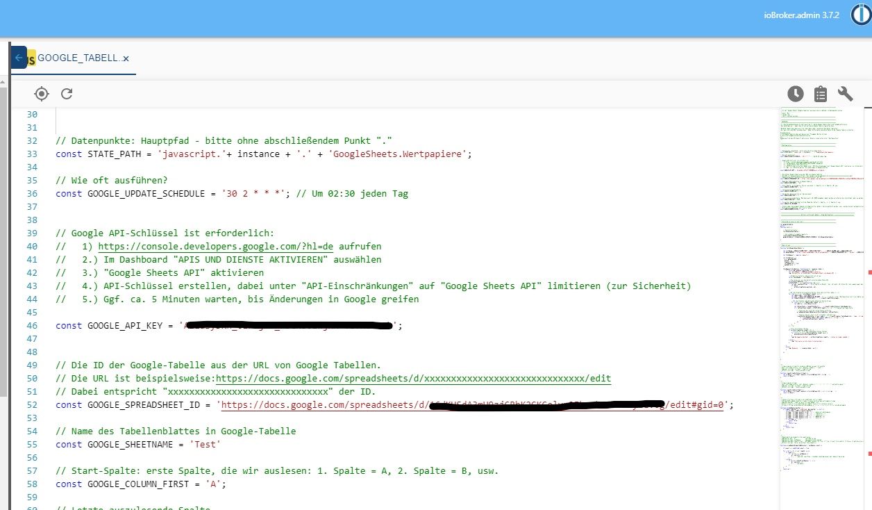

            Welchen Code muss ich wo eingeben in Excel
            01:43:53.768	error	javascript.0 (8624) script.js.Test.Google_Tabellen compile failed: at script.js.Test.Google_Tabellen:223
            • Mic
              Mic Developer last edited by
              1. Du hast im Script unter GOOGLE_SPREADSHEET_ID eine komplette URL eingetragen, aber da darf nur die Google Spreadsheet ID rein. Siehe auch https://developers.google.com/sheets/api/guides/concepts
              2. Zu GOOGLEFINANCE: Siehe hier die Beschreibung der Funktion: https://support.google.com/docs/answer/3093281?hl=de
              Generell kannst du eine x-beliebige Tabelle zum Testen nehmen, leer darf sie halt nicht sein und muss mit den Einstellungen des Scripts übereinstimmen.

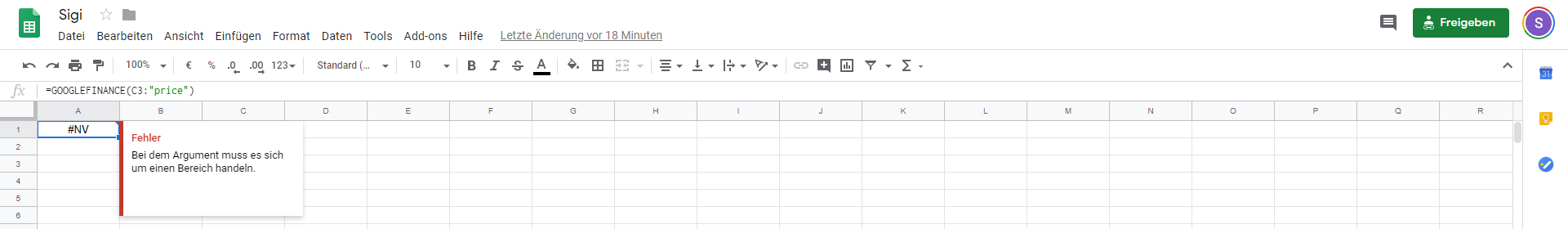

              • sigi234
                sigi234 Forum Testing Most Active @Mic last edited by sigi234
                @Mic
                Ok soweit komme ich jetzt:
                Im Skript kommt noch immer:
                15:21:18.755	info	javascript.0 (8624) Stop script script.js.Test.Google_Tabellen
                15:21:18.761	info	javascript.0 (8624) Start javascript script.js.Test.Google_Tabellen
                15:21:18.762	error	javascript.0 (8624) script.js.Test.Google_Tabellen compile failed: at script.js.Test.Google_Tabellen:223
                15:22:01.561	info	javascript.0 (8624) Stop script script.js.Test.Google_Tabellen
                15:22:01.565	info	javascript.0 (8624) Start javascript script.js.Test.Google_Tabellen
                15:22:01.565	error	javascript.0 (8624) script.js.Test.Google_Tabellen compile failed: at script.js.Test.Google_Tabellen:223
                LOG:
                javascript.0	2019-12-29 15:22:01.566	error	(8624) at process._tickCallback (internal/process/next_tick.js:68:7)
                javascript.0	2019-12-29 15:22:01.566	error	(8624) at promise.then (C:\Program Files\iobroker\Test\node_modules\standard-as-callback\built\index.js:19:49)
                javascript.0	2019-12-29 15:22:01.566	error	(8624) at tryCatcher (C:\Program Files\iobroker\Test\node_modules\standard-as-callback\built\utils.js:11:23)
                javascript.0	2019-12-29 15:22:01.566	error	(8624) at client.get (C:\Program Files\iobroker\Test\node_modules\iobroker.js-controller\lib\states\statesInRedis.js:581:17)
                javascript.0	2019-12-29 15:22:01.566	error	(8624) at adapter.getForeignState (C:\Program Files\iobroker\Test\node_modules\iobroker.javascript\main.js:855:17)
                javascript.0	2019-12-29 15:22:01.566	error	(8624) at createProblemObject (C:\Program Files\iobroker\Test\node_modules\iobroker.javascript\main.js:1264:17)
                javascript.0	2019-12-29 15:22:01.566	error	(8624) at prepareScript (C:\Program Files\iobroker\Test\node_modules\iobroker.javascript\main.js:1211:37)
                javascript.0	2019-12-29 15:22:01.565	error	(8624) at compile (C:\Program Files\iobroker\Test\node_modules\iobroker.javascript\main.js:988:28)
                javascript.0	2019-12-29 15:22:01.565	error	(8624) at Object.createScript (vm.js:277:10)
                javascript.0	2019-12-29 15:22:01.565	error	(8624) at new Script (vm.js:83:7)
                javascript.0	2019-12-29 15:22:01.565	error	(8624) SyntaxError: Invalid regular expression: missing /
                javascript.0	2019-12-29 15:22:01.565	error	(8624) ^
                javascript.0	2019-12-29 15:22:01.565	error	(8624) strTemp = strTemp.replace(/[+/g, ""); // remove all >[<
                javascript.0	2019-12-29 15:22:01.565	error	at script.js.Test.Google_Tabellen:223
                javascript.0	2019-12-29 15:22:01.565	error	(8624) script.js.Test.Google_Tabellen compile failed:
                javascript.0	2019-12-29 15:22:01.565	info	(8624) Start javascript script.js.Test.Google_Tabellen

                  Deine Google-Tabelle ergibt für das Script keinen Sinn. Du brauchst eine Tabelle wie im Screenshot oben (erster Beitrag).

                    • sigi234
                      @Mic sagte in [Vorlage] Google Tabelle in ioBroker-Datenpunkte:
                      Was mache ich dann falsch?

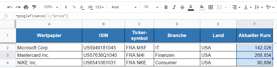

                        Zum Testen: Einfach diese Tabelle abtippen (müssen nicht alle Spalten sein, und musst auch nicht alles 1:1 übernehmen):
                        Bild Text
                        • sigi234
                          Bild Text

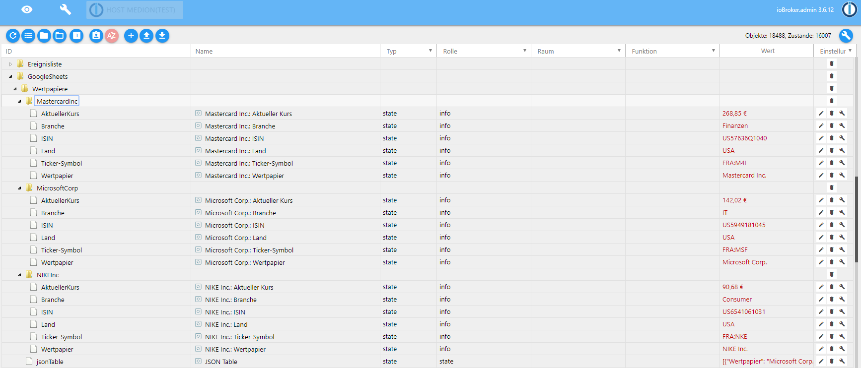

                          Ach so, dachte die Zellen werden automatisch ausgefüllt.
                          • Mic
                            Mic Developer @sigi234 last edited by Mic
                            Nein 🙂
                            Dieses Script holt sich nur alle Daten von Google Tabellen, um diese dann in ioBroker darzustellen.
                            Umgekehrt wäre auch möglich, aber das ist nicht Ziel dieses Scripts.
                            • sigi234
                              @Mic
                              Jetzt hab ich es gecheckt.😂
                              Möchte ich jetzt den Eurokurs hinzufügen, gebe ich das einfach in die Tabelle ein, ausschlaggebend ist der ISIN?
                              • Mic
                                Mic Developer last edited by Mic
                                @sigi234
                                Für den aktuellen Kurs eines Wertpapiers in Euro gibst du folgende Formel ein:
                                =googlefinance("FRA:MSF";"price")
                                Dabei entspricht im ersten Teil "FRA:MSF ":
                                1. FRA: die Frankfurter Börse.
                                2. MSF: das ist das Ticker-Symbol, in diesem Beispiel steht MSF für Microsoft.

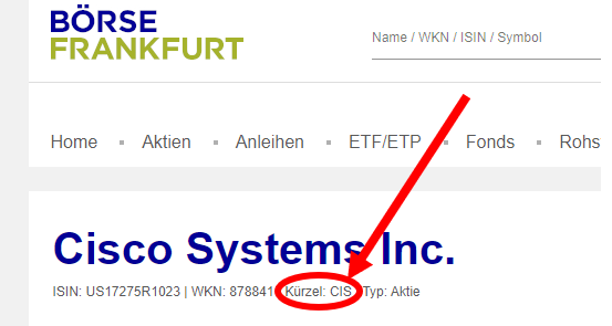

                                  z.B. CIS ist das Ticker-Symbol für die Cisco-Aktie, APC für Apple, usw. Etwa über folgenden Link bekommt man das Tickersymbol (hier als "Kürzel" bezeichnet): https://www.boerse-frankfurt.de/aktie/cisco-systems-inc
                                Die Google Tabellen Formel für Cisco wäre also =googlefinance("FRA:CIS";"price")
                                Neben dem aktuellen Kurs kann man sich z.B. auch das KGV (Kurs-Gewinn-Verhältnis) ausgeben lassen. Von Cisco wäre das: =googlefinance("FRA:CIS";"pe")
                                Details siehe https://support.google.com/docs/answer/3093281?hl=de
