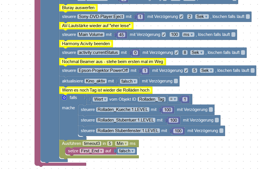

                  Hier ein Beispiel aus meinem "Heimkino-Blockly"
                  Du kannst auch eine Variable "Höhe" statt des Levels nehmen und diese dann statt der 100 nehmen und vorher den Wert zuweisen.
                  Ich würde sowieso lieber mehrere kleine Skripte nehmen, als ein Monsterskript für alle Eventualitäten, da sich einzelne leichter pflegen lassen.

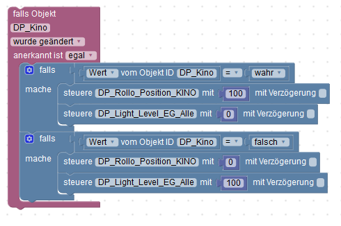

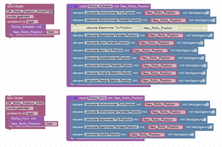

                  • PV-Freak
                    PV-Freak last edited by PV-Freak
                    So, bin wieder ein Stückchen weiter und vielleicht auch schlauer...
                    Das mit den Gruppen geht wohl so tatsächlich nicht, jedenfalls nicht so ohne weiteres. Habe mich allerdings mit dem Thema "Variablen und Funktionen" auseinandergesetzt. Allerdings weiß ich jetzt nicht so ganz genau, ob das sinnvoll und elegant oder einfach nur sinnlos kompliziert ist... (Beispiel unten: Wenn "Kino", dann Licht aus und Jalousien Wohnzimmer schließen)
                    Wie gesagt, meine Programmierkenntnisse beschränken sich auf Turbopascal während des Abiturs irgendwann Anfang der 90er... und da hab ich eh meist an "wichtigere" Dinge gedacht 😉
                    Dein Tipp mit den kleinen statt "Monsterscripten" ist gut, merke ich mir. Danke!
