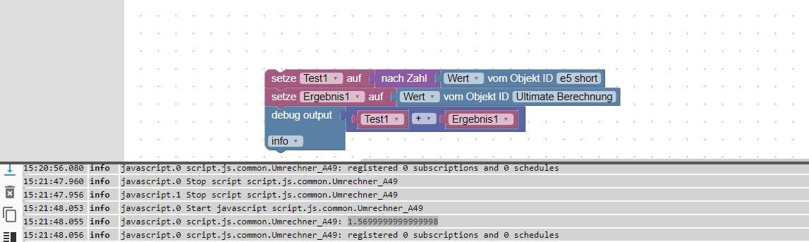

      ich bin gerade über die Feiertage zum ioBroker gekommen und versuche nun den Tankerkönig-Adapter zum Laufen zu bekommen.
      Da ich nur Aral Ultimate tanke und die Werte dazu bekanntlich nicht zur Verfügung stehen, habe ich versucht mir selbst ein Skript zu basteln. Der Preisunterschied von E5 zu Ultimate beträgt in der Regel 0,18€.
      Also müsste ich eigentlich nur den Wert E5 short + die 18 Cent rechnen. Leider bekomme ich nie ein Ergebnis wie €.€€, sondern eher sowas wie 1.5699999999999998.
      Ich habe bereits E5 short in eine Zahl umgewandelt, dabei kam dann 1.39 raus, was auch richtig ist. Als festen Wert habe ich die 0.18 als Objekt eingetragen, aber beim Addieren dieser beiden Werte kommen immer haufenweise Nachkommastellen raus.
      Könnt ihr mir vielleicht weiterhelfen?!
      Viele Grüße
      Christoph
      Homoran S 2 Replies Last reply Reply Quote 0
        Homoran Global Moderator Administrators @christoph1412 last edited by
        @christoph1412 sagte in Addieren zweier Euro-Werte:
        Nimm den runden-Block und Runde auf x Nachkommastellen

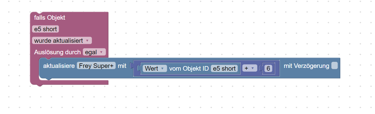

                Steinmetz_4 @Homoran last edited by Steinmetz_4
                Doch, bestimmt...
                Ich verstehe nur sein Script nicht.
                Ich wollte es so lösen:
                Aber eben mit 0,06, weil es ja Zent sind, keine Euros.
                              @homoran Punkt und Komma machen den unterschied.
                              ein 0,06 wird automatisch zu 6
                              ein 0.06 bleibt ein 0.06
                              Und schon stimmt der Spritpreis.
                              Vielen Dank!

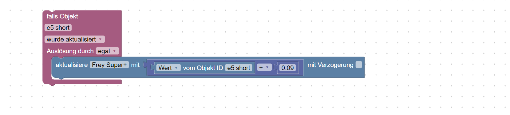

                                  @homoran Bitteschön
                                  N Homoran 2 Replies Last reply Reply Quote 0

                                        @steinmetz_4 Danke!
                                        ...und langsam dämmert es mir!
                                        du hattest gar nirgends 0,06 in einer Variable versteckt?
                                        Schon beim Versuch die 0,06 in den Matheblock einzugeben, wurde dies abgelehnt?
                                        es ging also gar nicht um die Rundung auf zwei Nachkommastellen wie im Eröffnungspost?
