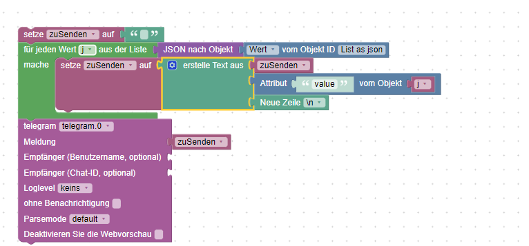

            Servus, ist zwar schon etwas älter, aber ich mache mal hier weiter. Ich bin nämlich auch über die diese Sache gestolpert, nur mich würde die Einkaufsliste interessieren. Denn dort wo ich oft einkaufen gehe, habe ich kein Netzt, also kein Zugriff auf meine Amazon Einkaufsliste. Screenshot vergesse ich meistens vorher zu machen. Deshalb fände ich die Idee mir diese Liste per Telegram einmal am Tag zukommen zu lassen sehr spannend. Die HTML Adresse habe ich schon probiert, ist aber halt nur der Link zur Alexa App, das hilft mir leider nicht. Hat das jemand schon gemacht, und wenn ja wie? Visualisierung über VIS wäre auch interessant.
            BananaJoe liv-in-sky 2 Replies Last reply Reply Quote 0

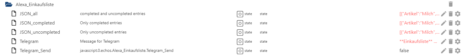

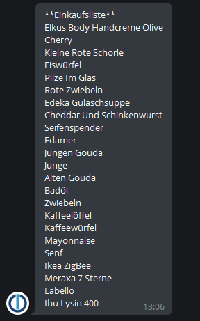

              Das baut dir 4 Datenpunkte:
              Die ersten 3 kann man sich in der VIS mit gängigen Widgets die JSON als Tabelle darstellen können darstellen
              Der letzte hat die Liste schon mal aufbereitet für Telegram. Alles versuche mit Fettschrift etc. schlugen fehl.

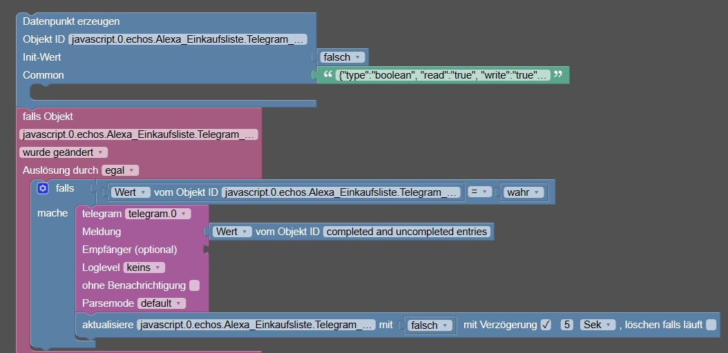

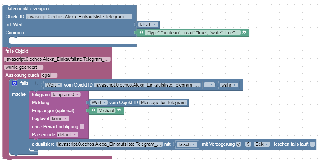

              Für das Senden habe ich diese Block im Einsatz:
                <block type="create" id="V2-39mm:6haG3hdXJh4C" x="-562" y="-487">
                  <field name="NAME">javascript.0.echos.Alexa_Einkaufsliste.Telegram_Send</field>
                    <block type="logic_boolean" id="XY0{f!Gh$;GmolUM-HC$">
                  <value name="COMMON">
                    <block type="text" id="!x$cT)VV(u[.%oS+#?[t">
                      <field name="TEXT">{"type":"boolean", "read":"true", "write":"true", "desc":"Sendet Einkaufsliste per Telegram"}</field>
                    <block type="on" id="STQgQd/_%KTr#@y8Yf_G">
                      <field name="OID">javascript.0.echos.Alexa_Einkaufsliste.Telegram_Send</field>
                        <block type="controls_if" id="g{S+cv8fSPNeCoxUV3/j">
                            <block type="logic_compare" id="$M$a|:D2p2EBusCcp-4[">
                              <field name="OP">EQ</field>
                                <block type="get_value" id="cauUX[NC5?Ixwk}ox]jn">
                                <block type="logic_boolean" id="*cxxrDDurr]cmty4%VQ$">
                            <block type="telegram" id="GE$#W-0gtdu%.fo|x^l-">
                              <field name="INSTANCE">.0</field>
                              <field name="LOG"></field>
                              <value name="MESSAGE">
                                <shadow type="text" id="My{v]B:XX^OLrAQyZ]k$">
                                <block type="get_value" id="NZItI|!GO#o;IUW3Vl?O">
                                  <field name="OID">javascript.0.echos.Alexa_Einkaufsliste.Telegram</field>
                                <block type="update" id="@mrv6@vN4]=qx56Va`h0">
                                  <field name="DELAY_MS">5</field>
                                    <block type="logic_boolean" id=";LmD#uLt=}#E,^gOIuu#">
              Es erzeugt einen True/False Datenpunkt auf den man in der VIS einen Switch legen kann, so sendet er per Button-Druck.
              Alternativ ginge natürlich auch ein Zeitplan.

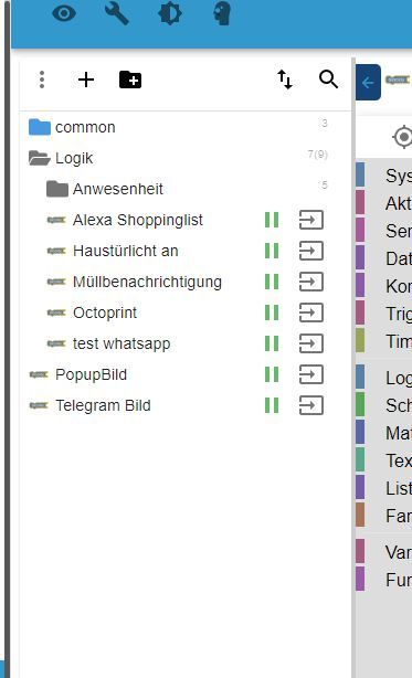

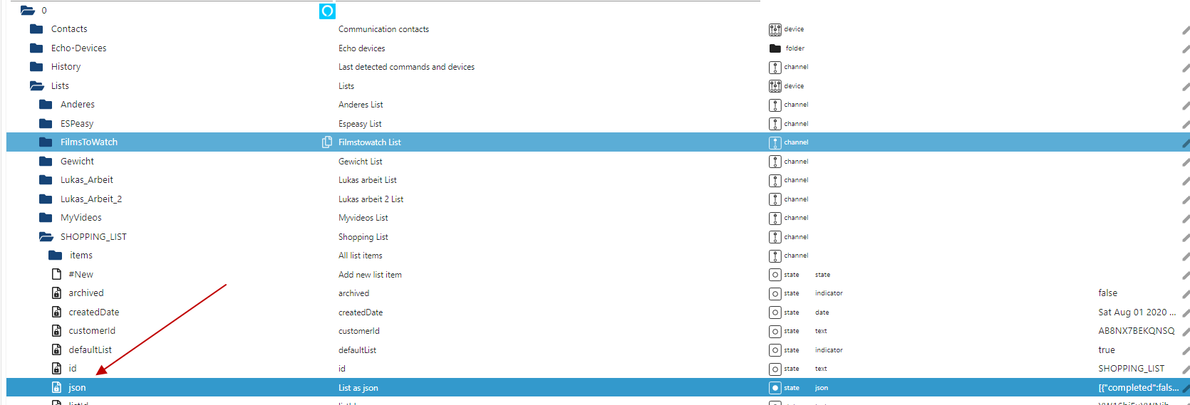

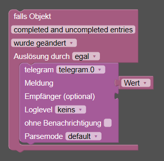

                        • tiobb

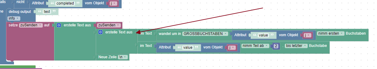

                          tiobb @BananaJoe last edited by tiobb
                          @bananajoe
                          Datenpunkte sind jetzt da 👍 und Blockly hatte ich schon importiert. Nur wie bekomme ich jetzt die Einkaufsliste, die ja aus vielen Ordnern besteht, in das Blockly rein? Sorry für meine blöden Fragen. Ich sollte besser bei null anfangen anstatt mich an solche, für mich komplizierten, Dinge zu wagen. Raspberry und co habe ich erst seit 2 Wochen. Habe aber schon das eine oder andere mit Blockly automatisiert.
                          Sieht bei mir jetzt so aus
                          • BananaJoe
                            BananaJoe Most Active @tiobb last edited by
                            @tiobb Das Skript reagiert auf Änderung. Füge mal was neues hinzu oder aber starte das Skript noch mal.
                            Schlecht programmiert, beim ersten mal werden die Datenpunkte erstellt, die Befüllung klappt aber nicht weil gerade erst erstellt.
                            Also Skript einmal neu starten. Oder einen Eintrag hinzufügen/entfernen
                            tiobb 2 Replies Last reply Reply Quote 0

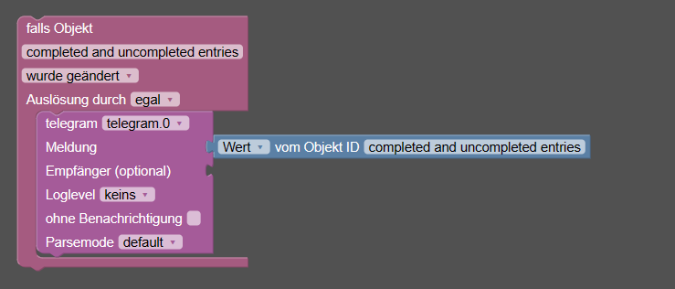

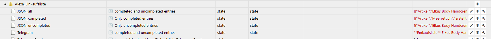

                            • tiobb
                              @bananajoe
                              Habe beides probiert, Telegram schweigt noch.
                              ChrisNett 1 Reply Last reply Reply Quote 0

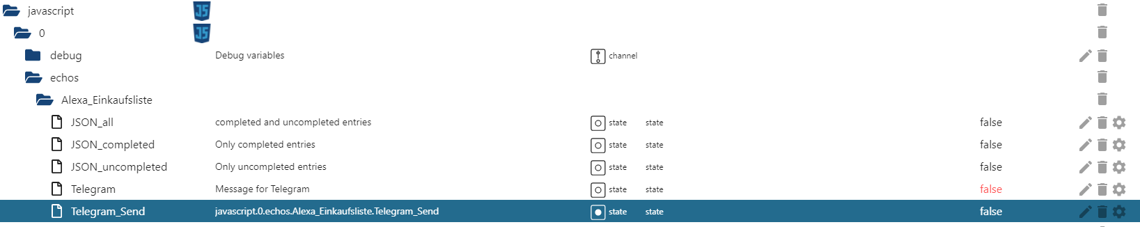

                                • tiobb
                                  @bananajoe
                                  Es tut sich jedenfalls etwas.
                                  Wenn ich jetzt in den Objekten "Telegram_Send" manuell auf "true" setze, bekomme ich die Liste per Telegram.
                                  @BananaJoe
                                  Nachtrag: Aber nur einmal, danach tut sich nichts mehr, erst wenn ich wieder manuell auf "true" setze bekomme ich die Liste, es fehlt noch etwas, dass diesen Datenpunkt automatisch kurz auf "true" setzt. DIe hinzugefügten Artikel in der Einkaufsliste werden in "JSON_all", JSON_completed und "JSON_uncompleted aktualisiert, nur "Telegram_Send" bleibt immer auf "false" stehen, wird auch nicht mal kurz grün oder so.
                                  tiobb BananaJoe 2 Replies Last reply Reply Quote 0

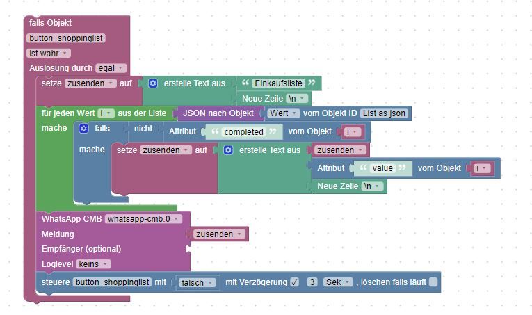

                                    • BananaJoe
                                      @tiobb wenn du dir das Blockly ansiehst wirst du erkennen können das es dieses Skript ist was auf den Datenpunkt für das Senden reagiert. Und das Skript setzt ganz am Ende mit einer Verzögerung von 5 Sekunden den Datenpunkt wieder auf false.
                                      Das habe ich für meine VIS gemacht. Wenn ich den Button für Senden drücke schaltet dessen Ansicht um als Feedback das gesendet wird. Und Nach 5 Sekunden springt dieser wieder zurück.
                                      tiobb 1 Reply Last reply Reply Quote 0

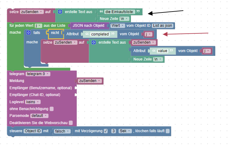

                                        • liv-in-sky
                                          liv-in-sky @ChrisNett last edited by liv-in-sky
                                          @christian-sandkaulen
                                          Alexa, füge eier meiner Liste einkauf hinzu.
                                          • tiobb
                                            @bananajoe sagte in Shopping List Alexa:
                                            Guten Morgen,
                                            das mit der 5 Sekunden Verzögerung und dem Setzen auf "false" habe ich gesehen, aber wie realisiere ich denn, dass mir die Einkaufsliste bei Änderung automatisch zugesendet wird. Für mich sieht das Blockly so aus als würde die Einkaufliste versendet sobald eine Änderung in der Einkaufsliste passiert, aber leider wird nicht gesendet. Habe ich etwas übersehen?
