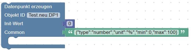

                Common muss im JSON-Format übergeben werden. Beispiel für Typ "number":
                P Cinimod David G. 3 Replies Last reply Reply Quote 3

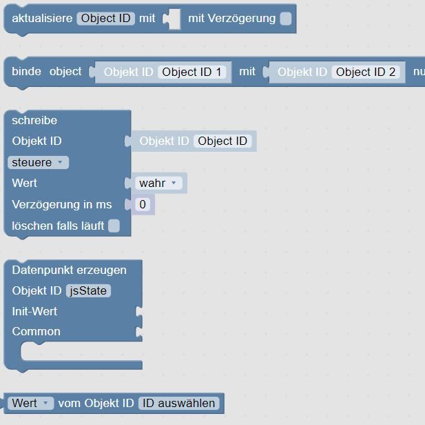

                  @paul53 Kannst Du mir einen Tipp geben, wie ich das baue? Ich kann nirgends entsprechende Blöcke finden...
                  paul53 1 Reply Last reply Reply Quote -1
                    paul53 @PatrickFro last edited by
                    @PatrickFro sagte:
                      Diese Blöcke sind in der stable Version noch nicht drin
                        ahhh, danke. Ich zweifelte schon sehr an mir 😉

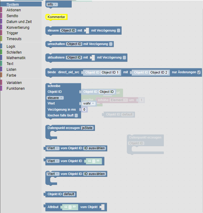

                        So siehts bei mir aus: b869515e-f32b-4787-b1dc-3b9b7657112c-image.png

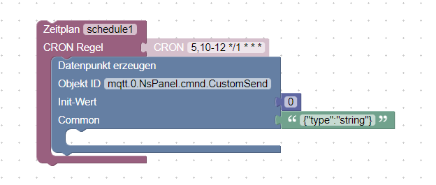

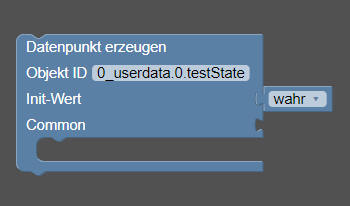

                            Der Datenpunkt wird dabei immer in Javascript.0 erzeugt, gibt es auch ne möglichkeit den ausserhalb diesem Verzeichnis zu erzeugen ? z.B. in 0_userdata ....
                              Ahnungsbefreit @Cinimod last edited by
                              @dom-sch Ja:
                              Cinimod ? 2 Replies Last reply Reply Quote 1
                              • Cinimod
                                Cinimod Most Active @Ahnungsbefreit last edited by
                                @ahnungsbefreit said in Datenpunkt erzeugen:
                                @dom-sch Ja:
                                das hatte ich natürlich versucht, dann erstellt er mir einen Ordner 0_userdata unter dem verzeichnis javascript.0 🤔
                                A paul53 2 Replies Last reply Reply Quote 0
                                  @dom-sch Habe ich auch probiert (gerade vor dem Post) und es hat geklappt. Tippfehler?
                                  A Cinimod 2 Replies Last reply Reply Quote 0

                                      Ahnungsbefreit @Ahnungsbefreit last edited by
                                      @ahnungsbefreit ".0" nicht vergessen!
                                      • Cinimod
                                        Oh ja sorry, war wohl mein Fehler ... bestimmt vertippt ... Klappt, Danke
