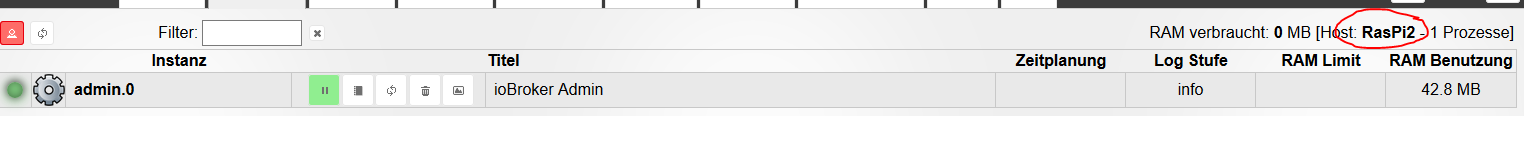

                  Die Seite Instanzen auch erstmal OK, aber wo um alles in der Welt kommt jetzt wieder der alte "Hostname" rechts oben her??

                    Bitte "iobroker host self" aufrufen
                    oder
                    iobroker host RasPi2
                    Um jetzt alle Objekte für RasPi2 mit neuem Hostnamen ersetzten.

                      Also da läuft bei mir irgend was schief - vielleicht liegt's ja auch an mir 😞 :?:
                      C:\ioBroker>iobroker host self
                      C:\ioBroker>node node_modules/iobroker.js-controller/iobroker.js host self
                      More than one host found. You must specifiy which hist must be renamed.
                      C:\ioBroker>iobroker host RasPi2
                      C:\ioBroker>node node_modules/iobroker.js-controller/iobroker.js host RasPi2
                      No instances found for host "RasPi2".
                      C:\ioBroker>
