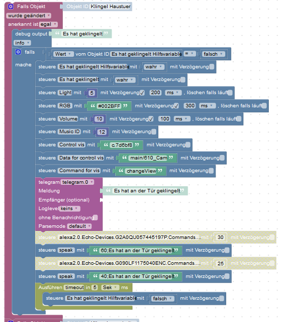

              • crunchip
                crunchip Forum Testing Most Active @Bjoern77 last edited by
                @Bjoern77 als Anregung in Blockly
                e2683ec4-b058-4ba9-9509-4bdbd67a77c5-image.png 514c9bf0-9908-419a-8b05-0587148a2bf8-image.png b20f8786-a163-46b1-b3a7-0d33610c0e83-image.png
