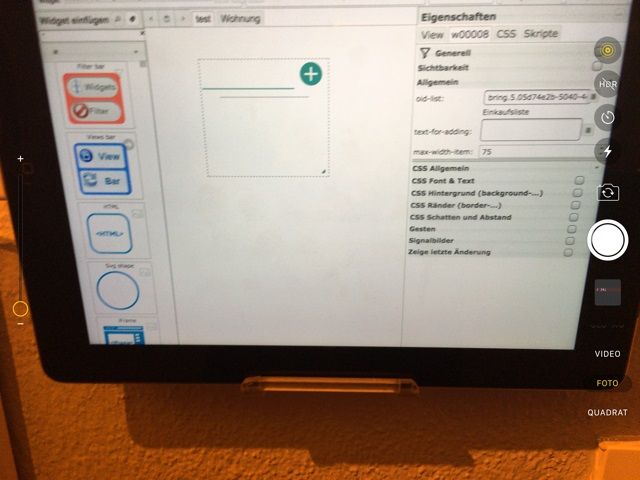

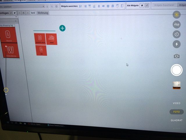

      Ich habe eine Frage bzgl des Bring Adapters.
      Soweit funktioniert alles ganz gut, ich nutze insgesamt 4 Ipads (2xIpad3, 1xIpad2, 1xIpad Pro) welche mein Vis via Browser anzeigen.
      Nun das Problem: Auf den Ipads 2+3 sehe ich zwar das Widget aber die Icons werden nicht angezeigt, beim Ipad Pro funktioniert alles. Das Pro habe ich heute allerdings das erste mal zur Anzeige benutzt.
      Browser Chaches habe ich bereits gelöscht.
      Woran kann das liegen?
      Ich hatte eine alte Version laufen, damit funktioniert alles wunderbar.
      Gibt es eine Möglichkeit das Widget zu downgraden? Wenn ich nur den Adapter downgrade sind die Widget Einstellungen nach wie vor gleich und beziehen sich nur auf die ListenID.

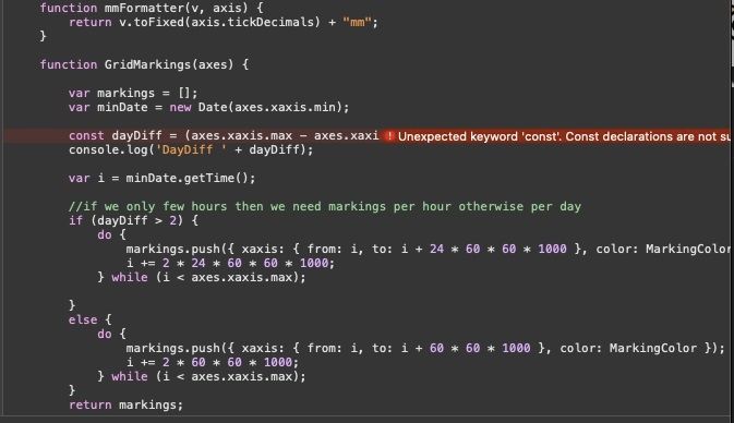

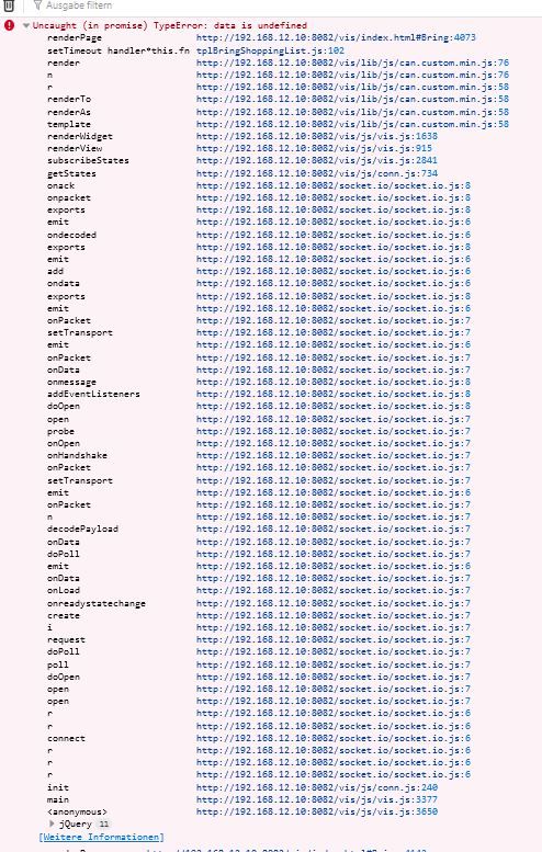

                                Mogun last edited by
                                Hier scheint mir ein relevanter Eintrag:
                                • foxriver76

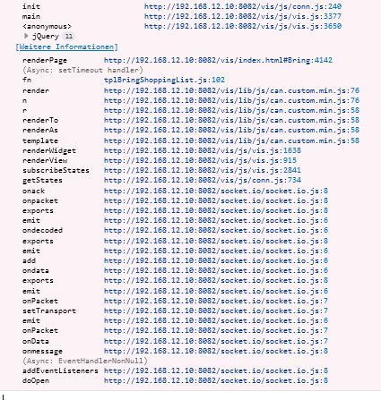

                                  foxriver76 Developer @Mogun last edited by foxriver76
                                  Edit: Hast recht Arrow Functions ja auch nicht bekannt.. ich probiere morgen mal was.
                                  Wobei da auch noch andere Fehler sind die nicht von Bring kommen können.
                                  Gibt es für die Tables keine moderneren Browser?

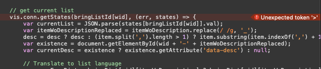

                                    Mogun @foxriver76 last edited by
                                    @foxriver76 Im Debugger Mode zeigt er noch diesen Fehler an:
                                    Was meinst du mit moderneren Browsern? Kann der Fehler auch daher kommen?
                                    Das Ipad 2 hat natürlich schon ein paar Jahre runter, die 2x 3er Ipads sind auch nicht mehr die jüngsten 😉
                                    foxriver76 1 Reply Last reply Reply Quote 0
                                    • foxriver76
                                      @Mogun in dem Fall ein Browser der Arrow Functions unterstützt: https://caniuse.com/#feat=arrow-functions
                                      Ich werde es morgen mal durch eine klassische anonyme Funktion ersetzen, dann sollten da keine Inkompatibilitäten mehr entstehen.
