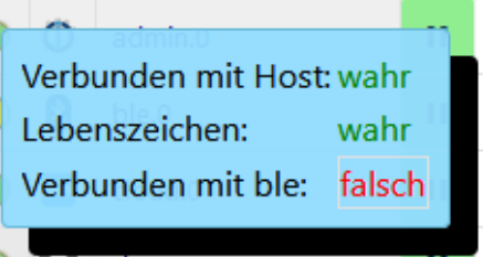

      ich hab das Problem wenn ich den ConBee 2 installiere, mein BLE Adpter nicht mehr funktioniert.
      Deinstalliere ich ihn wieder, läuft BLE wieder.
      So siehts aus wenn deconz installiert ist.
      Starte ich den Dienst manuell, bleibt die Adapter auf gelb.
      Der ConBee2 wur de mit der Anleitung installiert: https://phoscon.de/de/conbee2/install
