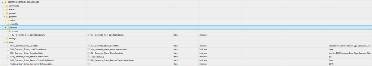

      In den Datenpunkten der Hausgeräte, welche über den Adapter HomeConnect ausgelsen werden, erfolgt diese Wertangabe
      Von dem ersten benötige ich z.Bsp. nur "Closed" oder bei dem nächsten nur "Inactive"

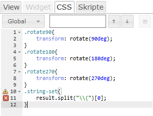

      Habe dazu im CSS wie folgt hinterlegt:
      .string-set{result.split("\(")[0];}
      Es soll quasi alles nach der ( weg gelassen werden. Ich benötige nur das Closed oder Inactive...
      Aber so wirklich will es nicht funktionieren, könnt ihr mir bitte einen Tipp geben?
      Danke schon mal vorab und einen guten Start ins Neue Jahr!
      Uwe
        paul53 @ub.privat last edited by
        @ub-privat
        result.split('(')[0];
        ub.privat 1 Reply Last reply Reply Quote 0

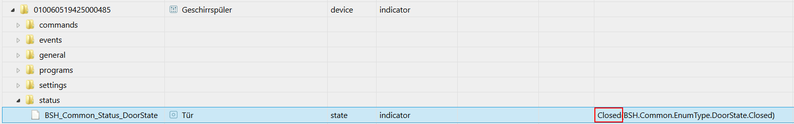

        • ub.privat
          ub.privat @paul53 last edited by ub.privat
          @paul53 said in String teilen - split-Befehl:
          Danke für die Antwort, so wirklich will es nicht funktionieren:
          immer noch die Fehlermeldung:
          Irgendwie muss anderswo ein Denkfehler stecken...

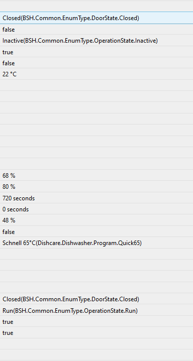

                Die Daten kommen aus dem HomeConnect-Adapter (BOSCH/SIEMENS). Damit werden Zustände der Hausgeräte ausgelesen. Also welches Programm läuft, wie ist der Zustand des Gerätes.
                Die Datenpunkte sehen wie folgt aus:
                Geschirrspüler (arbeitet gerade)
                Backofen:
                usw.
                Der aktuelle Zustand wird in einem String ausgegeben, welcher zum eigentlichen Inhalt noch "Müll" mit liefert.
                Ich benötige nur den Inhalt vor der Klammer!
                Ist dies so verständlicher?

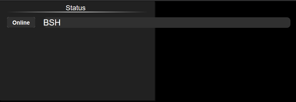

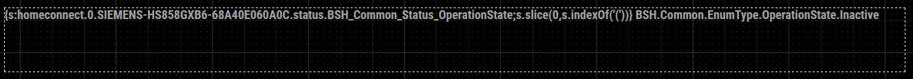

                          Ok, danke für deine Antwort. Leider will es nicht wirklich funktionieren.

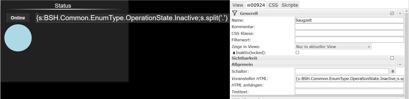

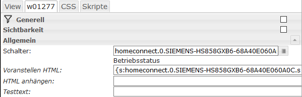

                          So heißt der Datenpunkt: homeconnect.0.SIEMENS-HS858GXB6-68A40E060A0C.status.BSH_Common_Status_OperationState
                          Diesen in das basic-string Widget unter HTML-voranstellen eingefügt:
                          {s:homeconnect.0.SIEMENS-HS858GXB6-68A40E060A0C.status.BSH_Common_Status_OperationState;s.slice(0,s.indexOf('('))}
                          Das Event im Datenpunkt lautet:
                          Inactive(BSH.Common.EnumType.OperationState.Inactive)
                          Wovon eigentlich nur das "Inactive" als Ergebnis heraus extrahiert werden soll.
                          Aber im Ergebnis der VIS steht: 😠

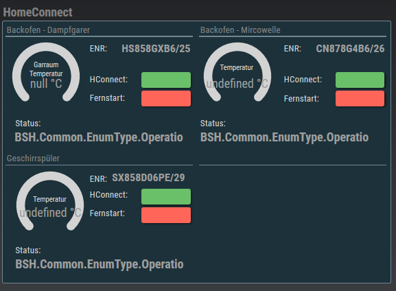

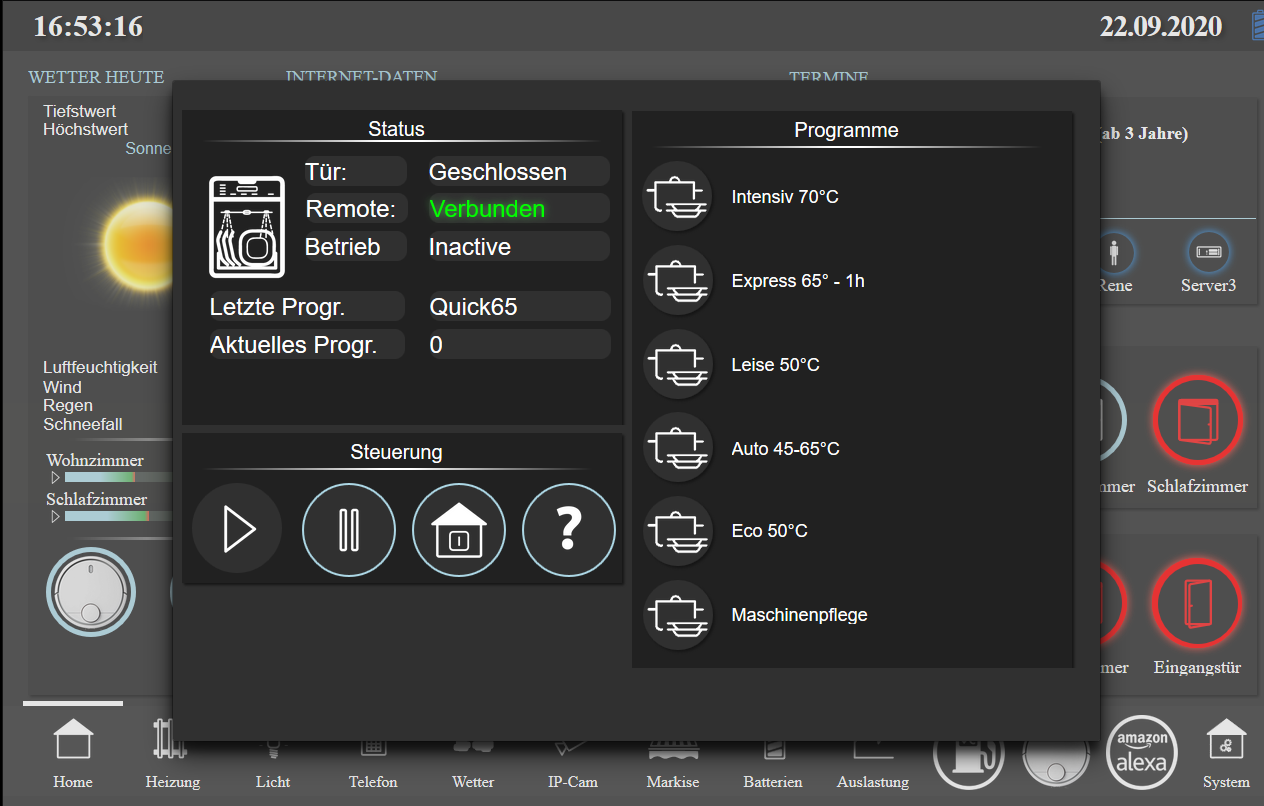

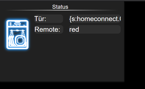

                          Die geplante Card:
                          Unter Status soll dann jeweils der aktuelle Zustand z.Bsp. "inaktiv" ausgeführt werden.
                          Bin aktiv am suchen und Lesen zum Thema "Binding VIS-Funktionalität"...

                            Also mehrere Probleme:
                            1. du hast in das Feld ObjectID (bei dir lustigerweise als Schalter bezeichnet) ebenfalls den Datenpunkt ausgewählt. Das bitte wieder rausnehmen. Hatte ich ja auch nicht geschrieben
                            2. oben hast du mehrfach geschrieben, das alles nach der ( abgeschnitten werden soll.
                              Im jetzigen Ergebnis sehe ich aber keine (
                              Deswegen wird auch nichts abgeschnitten.
                              Bitte liste alle Möglichkeiten der Ergebnisse, die der Datenpunkt so enthalten kann auf.
                              Daraus kann man eine Regel ableiten, die man in Befehle umsetzen kann.
                            3. Verstehst du das was du da eingetragen hast? Kannst du den Weg nachvollziehen?
                              Bei IObroker ist wichtig, die Dinge nachzuvollziehen und ggfs. auch mal noch weitere Doku zu lesen, da man aus der Ferndiagnose nur mit den Informationen arbeiten kann, wass der TE einem gibt. Wenn da auch schon Fehler oder Ungenauigkeiten entstehen, dann kann sich das ewig hinziehen.
                            ub.privat 1 Reply Last reply Reply Quote 1

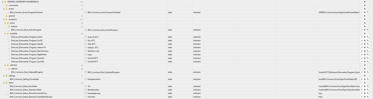

                              Edit: zeige am besten mal den RAW von Deinem Datenpunkt.

                                Die Ergebnisse aus den Datenpunkten können wie folgt aussehen:
                                "BSH.Common.EnumType.OperationState.Ready": "Ready",
                                "BSH.Common.EnumType.OperationState.Inactive": "Inactive",
                                "BSH.Common.EnumType.OperationState.Run": "Run",
                                "BSH.Common.EnumType.OperationState.Finished": "Finished",
                                "BSH.Common.EnumType.OperationState.Pause": "Pause",
                                "BSH.Common.EnumType.OperationState.ActionRequired": "ActionRequired"
                                anderer Datenpunkt, aber identische Struktur:
                                "BSH.Common.EnumType.DoorState.Closed": "Closed",
                                "BSH.Common.EnumType.DoorState.Open": "Open"

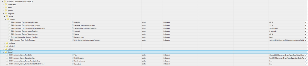

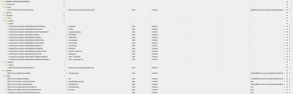

                                Dies sind die Daten direkt aus dem Adapter. Zu jedem Hausgerät gibt es untershiedliche Stati.
                                Gerät1:
                                Gerät2:
                                Gerät3:
                                Ich gehe davon aus, dass der String in der letzten Spalte der aktuelle Wert des Datenpunktes ist.
                                Deshalb komme ich auf "alles nach der (".
                                Wenn ich mir nun die Werte (siehe oben) ansehe, muss ich umdenken.
                                Die Struktur lautet "blablabla": "Das Ergebnis möchte ich haben!" --> also alles nach dem Doppelpunkt!?
                                Ich versuche zu verstehen, deshalb bin ich ja ursprünglich mit split-string gestartet.
                                Aber wie gesagt, ich VERSUCHE zu verstehn, was nicht ganz einfach ist...

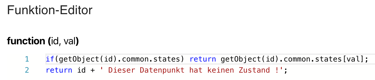

                                    die Lösung steht in dem Beitrag drinn, weil der Zustand, den Du auch haben möchtest, ausgegeben wird. Nur das hier das Ergebnis als Sprachausgabe benutzt wird.
