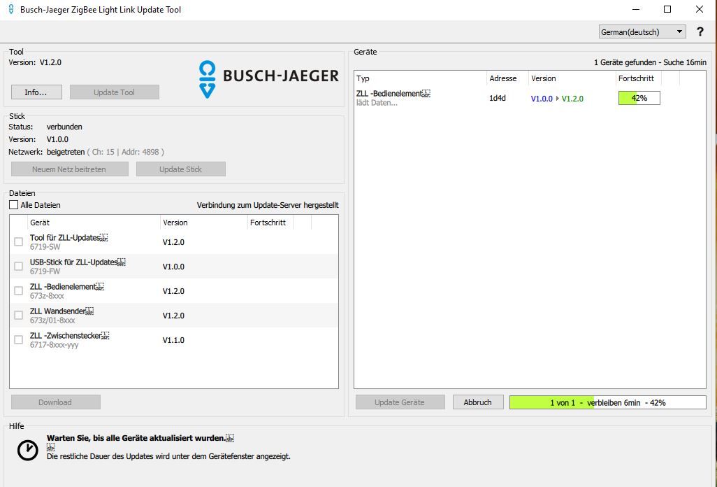

                            Heute kam der Updatestick. 👏 👍
                            Bin gerade dabei die Bedienelemente auf die neueste Firmware upzudaten.
                            läuft soweit, bin gespannt ob die Objects dann bei mir funktionieren...
                            Newan I 2 Replies Last reply Reply Quote 0

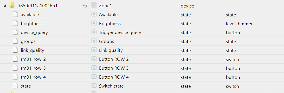

                              @blink335 Also Schalten klappt bei mir. Dimmen hat ein Bug und die Zusatzschalter sind mit der Version 1.3 rausgeflogen.
                              Hab aber derzeit einfach keine Zeit mich weiter drum zu kümmern. Kommt Zeit kommt Zusatzschalter. Das kann nicht viel sein!

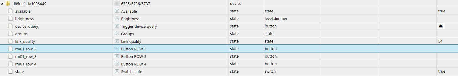

                                blink335 @Newan last edited by
                                @Newan
                                Hi, hab meine BJ 4er Bedienelemente jetzt auf die Firmware 1.2 upgedatet.
                                Jetzt habe ich alle objects und kann sie komplett nutzen.
                                Dimmer habe ich keine im Einsatz. Dazu kann ich nix sagen.
                                Nutze Sie am conbee2 stick mit dem deconz adapter. Klappt perfekt.

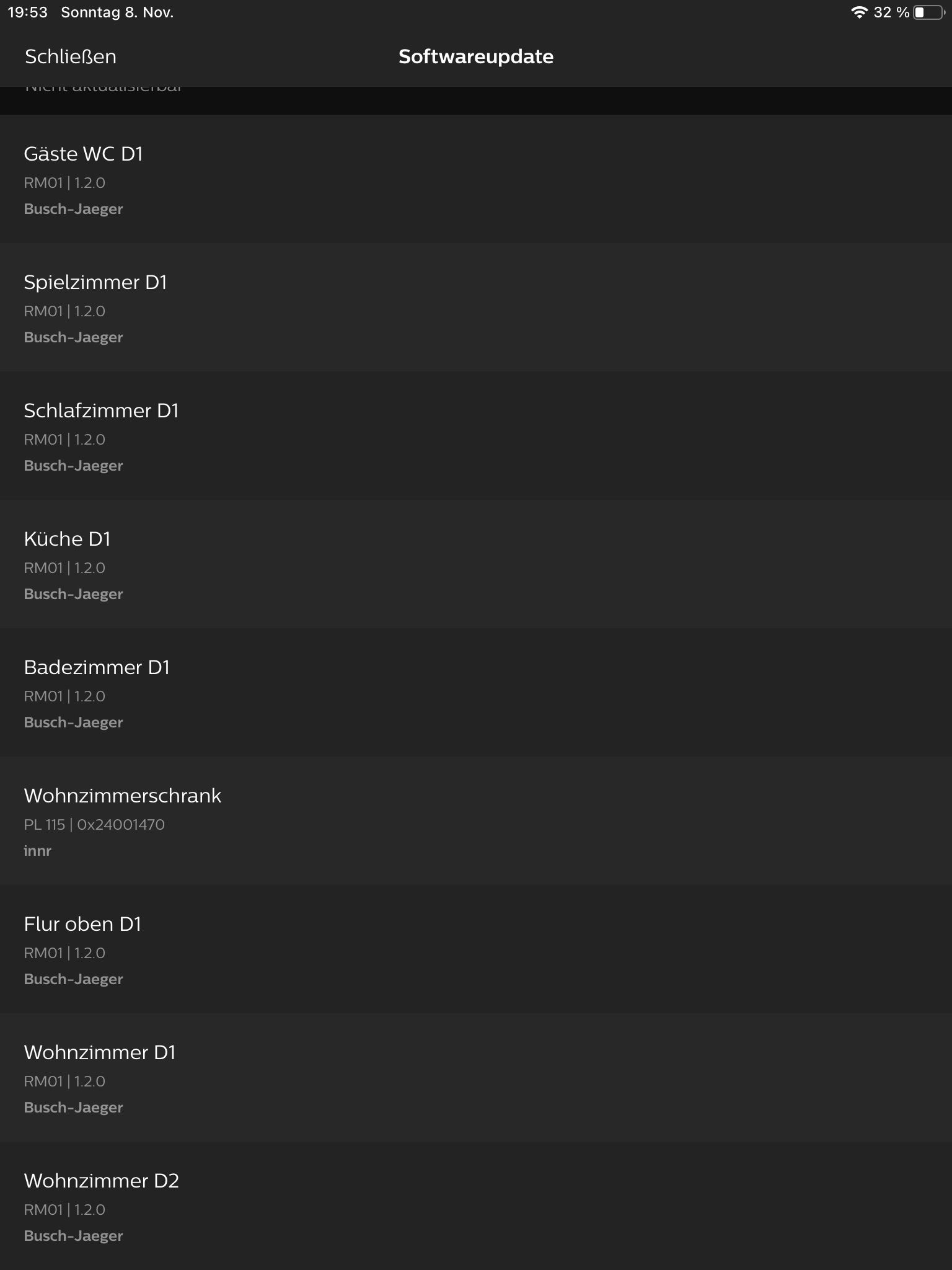

                                        @icemanmw Gebe mal Feedback ob das klappt. Wo prüft ihr die Version?
                                        D I 2 Replies Last reply Reply Quote 0
                                          D-ETIP @Newan last edited by
                                          @Newan
                                          Für Dimmer und Relais kannst du dir die Version in der HUE App anzeigen lassen. Wenn du ein Update auf die Lampen durchführst werden die BJ ganz unten als nicht aktualisierbar mit der jeweiligen Versionsnummer angezeigt. Die auf Netzteilen angebrachten Wippen tauchen hier jedoch leider nicht auf. Mit dem BJ Updatestick siehst du dann natürlich die Version sämtlicher verbauter Schaltwippen.
