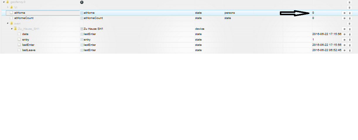

      ich nutze schon eine weile den Geofancy Adapter. Dieser funktioniert auch einwandfrei. Danke dafür.
      Ich bekomme aber die Funktion "Home" nicht hin. Sie ändert sich einfach nicht…
      Im Adapter selbst habe ich unter "Home Zu_Hause_SH1" angegeben.
      Was ist denn daran falsch?
      Gruß Sven
        Sven2013 last edited by
        Hallo Leute,
        bin ich der einzige dem es so geht? Wie habt ihr das denn hinbekommen, das unter Home Anwesende auftauchen?

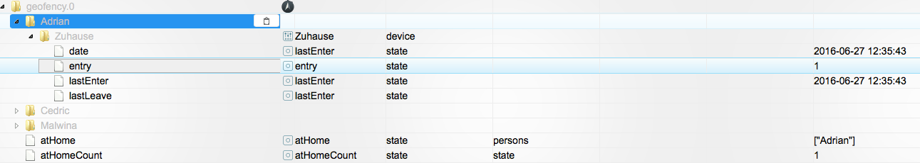

          ich kann Dir nur den Gutfall melden, auch wenn dich die Datenpunkte nicht nutze:

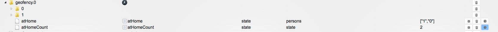

          Die Schreibweise vom Ort "daheim" muss in der App und im Adapter 100% stimmen.
          Eventuell werden nur "0","1",… als User akzeptiert und nicht "Sven"?

                Wie heissen denn Deine Geofency User?
                Du hast einmal "sven" und einmal "Vi". Gibt es noch mehr?
                                filename="geofancy 2.png" index="0">~~

                                Das funktioniert doch 🙂 Habe soeben herausgefunden wie man das Objekt befüllen kann….
                                Der Ort muss genauso heißen wie in der Instanz angeben! Bei mir heißt der Ort Zuhause in der Geofency App und in der Instanz "Home" da ging es leider nicht. Ich habe heute mal testweise den Ort in der Geofency Instanz auf "Zuhause" geändert und schwups war das Objekt "atHome" gefüllt…
                                Hoffe dem einen oder anderen damit geholfen zu haben
