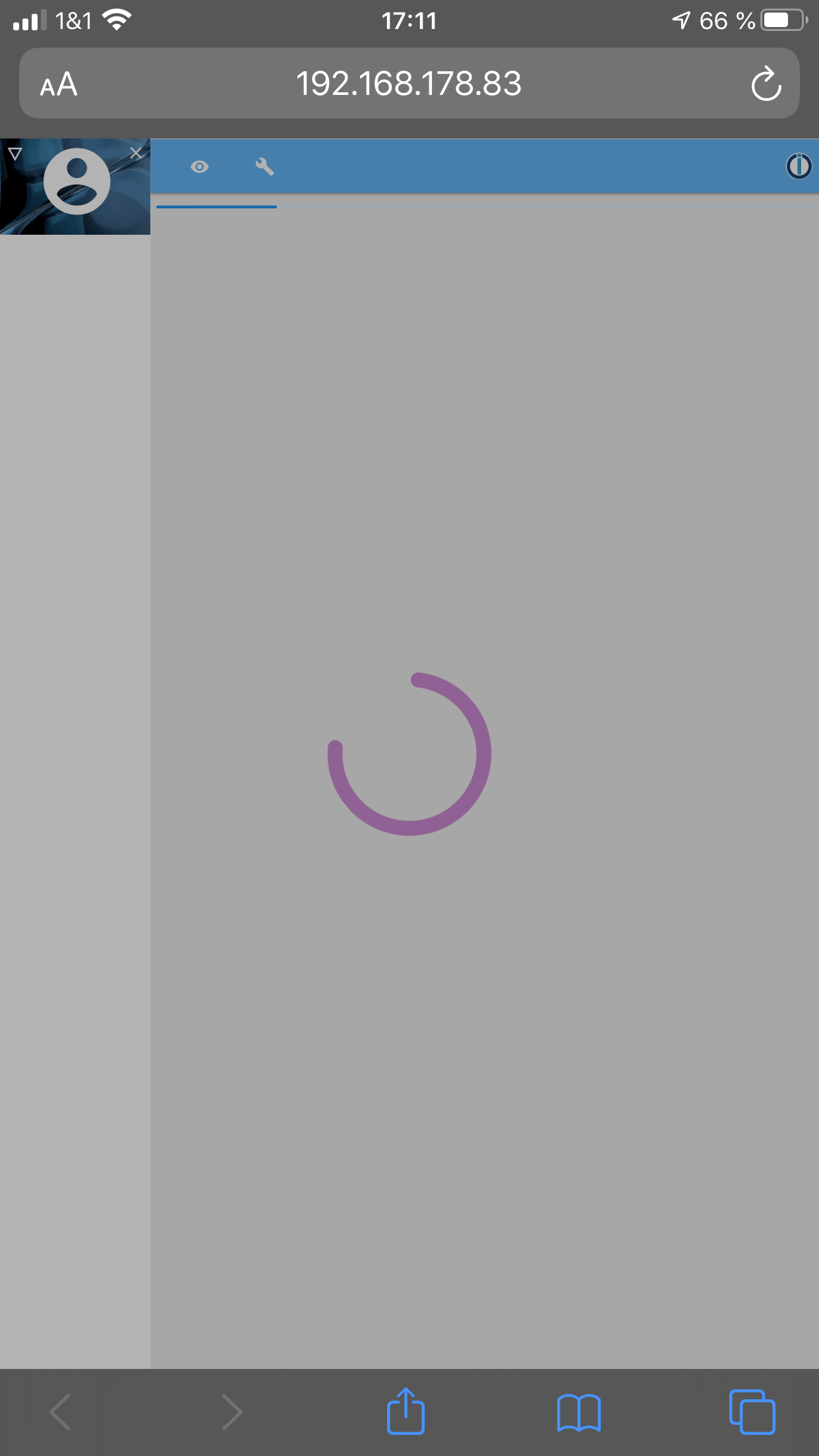

              @Gerni hallo hab das System neu aufgesetzt jetzt nach dem es kurz ging, ging nichts mehr komme nicht mal mehr in die Oberfläche rein vielleicht hast du ja ne Idee was ich noch machen könnte oder weißt wer mir helfen kann!
                Astro @Astro last edited by
                • G
                  Gerni @Astro last edited by
                  @Astro musst du nicht IP:8081 aufrufen? Bei mir geht jedenfalls nichts ohne Port.
                    Astro @Gerni last edited by
                    @Gerni hab 8081 weiß auch nicht warum man das nicht sehen kann
