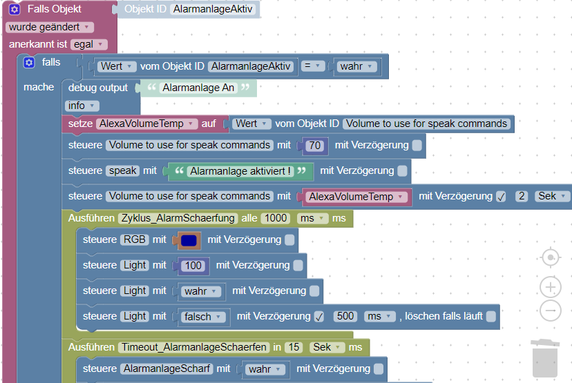

      Hallo zusammen und Frohes Neues Jahr,
      ich bastele mir gerade eine Alarmanlage mit Xiaomi-Komponenten und Alexa zusammen.
      Zwei Fragen dazu:
      1. Ich möchte für die Sprachausgabe temporär die Alexa-Lautstärke verändern und danach wiederherstellen. Das an vielen verschiedenen Programmteilen zu machen finde ich suboptimal.
        Mit "normalen" Programmiersprachen würde ich wohl eine Subfunktion mit Parameter für die gewünschten Lautstärke und einem Pointer auf den Text anlegen. Kann man das auch per Blockly machen?
      2. Das Blinken vom Xiaomi-Gateway (langsam in Blau für Aktiv, Schnell in Rot für Alarm) klappt nicht so wirklich. Manchmal geht es, aber irgendwie nicht stabil und nicht im gewünschten Zyklus/Farbe. Gibt es dazu Erfahrungswerte, was man dem Ding zumuten darf?

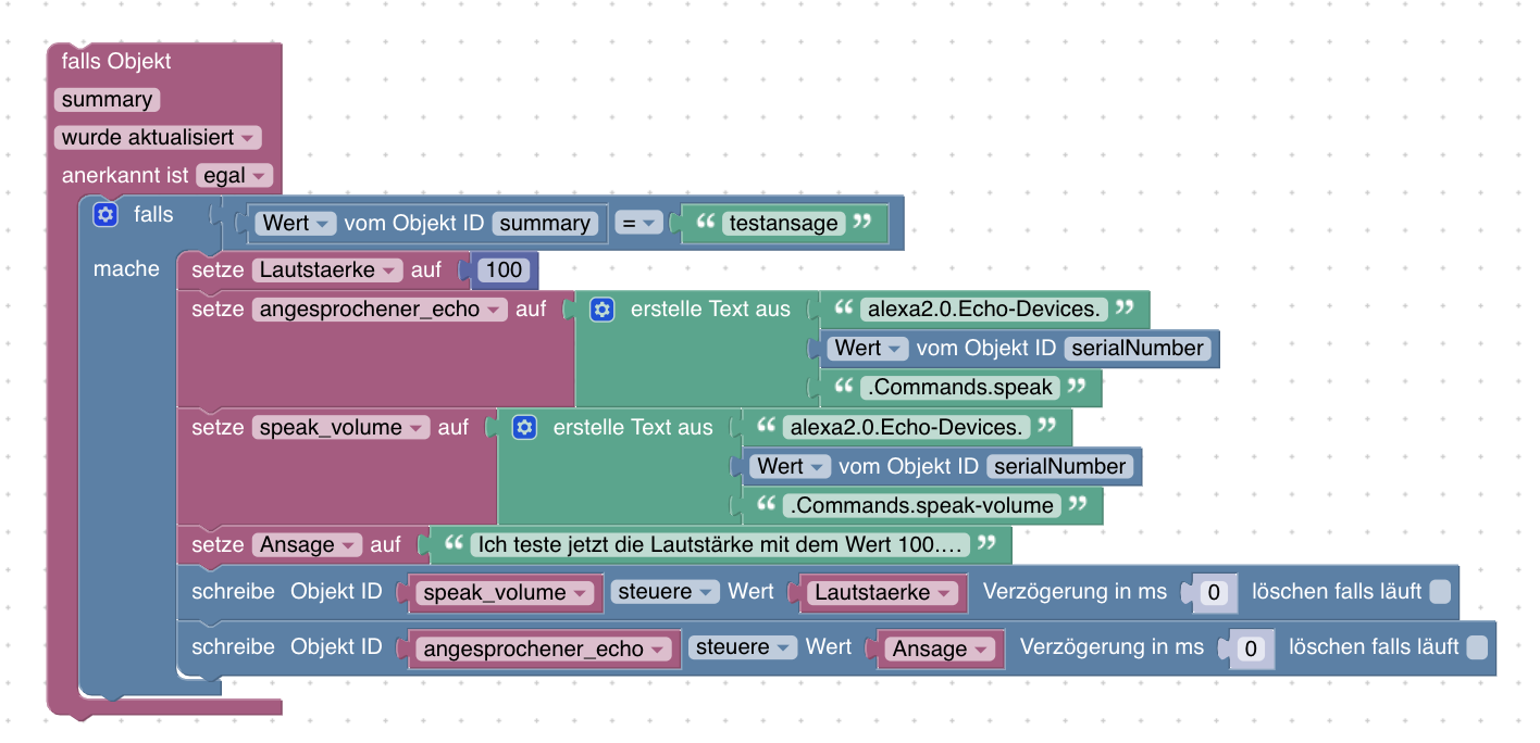

        • dslraser
          dslraser Forum Testing Most Active @Tottbeck last edited by dslraser
          @Tottbeck sagte in Subfunktion in Blockly:
          Probiere mal das hier. Das nutze ich in ähnlicher Form in vielen Blocklys. Hier wird geschaut welcher ECHO angesprochen wurde und genau auf dem angesprochenen wieder geantwortet. (es sei denn es sind mehrere ECHOS in Hörweite und ein anderer fühlt sich angesprochen) In Räumen, wo mich nur ein ECHO hören kann funktioniert es zuverlässig bei mir.
          Diesen Trigger habe ich nur zum Test da drinn.
          Importiere das mal und starte das Blockly. Anschließend sagst Du mal Testansage. (dann sollte die Antwort kommen)

          • dslraser
            dslraser Forum Testing Most Active @dslraser last edited by dslraser
            @dslraser
            und hier noch ein Beispiel was Du über ssml so anstellen kannst. (hier werden einige Datenpunkte erstellt)
            Auch hier funktioniert das mit der Lautstärke.
            Auch hier sage mal Testansage zu Alexa.
            (das erste Blockly von oben muß deaktiviert sein. Das habe ich in diesem Export als Beispiel deaktiviert drinn gelassen.)

                                 <block type="variables_set" id="|Y?dP^7^w/)!*0$3}/#Y">
                                   <field name="VAR" id="hsYte9@o`T2BDaS,~4hu" variabletype="">alexa_voice</field>
                                     <block type="get_value" id="8#aiKcrm:u{sjs0cUfhr">
                                       <field name="OID">0_userdata.0.Alexa_Ansagen.Stimmen.05Alexa_ssml</field>
                                     <block type="variables_set" id="#LjgD75rPUU:r.P%*]2^">
                                       <field name="VAR" id="^$:ikT~4TjYuk|1umMYe" variabletype="">hans_voice</field>
                                         <block type="get_value" id="GP6WGh*S#uF^|L$Xf=^s">
                                           <field name="OID">0_userdata.0.Alexa_Ansagen.Stimmen.06Hans_ssml</field>
                                         <block type="variables_set" id="MvSk+J3jhK;,;nnz.?5_">
                                           <field name="VAR" id="H/)RG7L1z9=:IM[[N)s]" variabletype="">vicki_voice</field>
                                             <block type="get_value" id="Q73;gvzZe(OOtS;xBeVd">
                                               <field name="OID">0_userdata.0.Alexa_Ansagen.Stimmen.07Vicki_ssml</field>
                                             <block type="variables_set" id="A8ixxD,Rb{NT`8ud;lY}">
                                               <field name="VAR" id=".Ef/-7s*/H3{8G|ut#TF" variabletype="">conchita_voice</field>
                                                 <block type="get_value" id="1{q_i]9;pVS]oY@S6uLq">
                                                   <field name="OID">0_userdata.0.Alexa_Ansagen.Stimmen.08Conchita_ssml</field>
                                                 <block type="variables_set" id="D@jsvo])3JLj/v!fA(?-">
                                                   <field name="VAR" id="h$;}IKI;/5Nr%M?LEdX]" variabletype="">ssml_ende</field>
                                                     <block type="get_value" id="5[3qWOD`xha3N;EJS8}7">
                                                       <field name="OID">0_userdata.0.Alexa_Ansagen.Stimmen.09ssml_ende</field>
                                                     <block type="variables_set" id="JzY)};|[y:|a2B=~f{1p">
                                                       <field name="VAR" id=",8hPjyuv!|v-;xyG2[GM" variabletype="">stimmenwechsel_alexa</field>
                                                         <block type="get_value" id="!dKZJ54A6h#?J~RSV%3~">
                                                           <field name="OID">0_userdata.0.Alexa_Ansagen.Stimmen.10Alexa_Stimmenwechsel_ssml</field>
                                                         <block type="variables_set" id="W7id@jkpI:9O)zPL.DTU">
                                                           <field name="VAR" id="1R[1|dIw2YY/SWSjV8vi" variabletype="">stimmenwechsel_hans</field>
                                                             <block type="get_value" id="4xY(7AjKi~^ljks.n841">
                                                               <field name="OID">0_userdata.0.Alexa_Ansagen.Stimmen.11Hans_Stimmenwechsel_ssml</field>
                                                             <block type="variables_set" id="46SatHI]v=bv/%P:j+bp">
                                                               <field name="VAR" id="hVUr^m=0SqBl!qr4l}8a" variabletype="">stimmenwechsel_vicki</field>
                                                                 <block type="get_value" id="9=0xIG,Pc!5XUSS)U!_x">
                                                                   <field name="OID">0_userdata.0.Alexa_Ansagen.Stimmen.12Vicki_Stimmenwechsel_ssml</field>
                                                                 <block type="variables_set" id="]oJ#b{fZ0P*!wSNoKZ9A">
                                                                   <field name="VAR" id="5LniT)a9cR_h6Mo!t*1N" variabletype="">stimmenwechsel_conchita</field>
                                                                     <block type="get_value" id="WH]s$i*uV`:tg,XZy@I/">
                                                                       <field name="OID">0_userdata.0.Alexa_Ansagen.Stimmen.13Conchita_Stimmenwechsel_ssml</field>
                                                                     <block type="variables_set" id="Z-IEV|C0/NEL0o95zRdg">
                                                                       <field name="VAR" id="eHmEd,;db!BBO)-s0Y{Z" variabletype="">fluestern_anfang</field>
                                                                         <block type="get_value" id="(Gi;jkQ]RrIAIXz4`;d3">
                                                                           <field name="OID">0_userdata.0.Alexa_Ansagen.Stimmen.14fluestern_anfang</field>
                                                                         <block type="variables_set" id="{t0fi5sc0=}!DE,jnlS8">
                                                                           <field name="VAR" id="XITSHPBx:4U5JEzlW6ov" variabletype="">fluestern_ende</field>
                                                                             <block type="get_value" id="Glna:ISU*6zQ:HYj`6PC">
                                                                               <field name="OID">0_userdata.0.Alexa_Ansagen.Stimmen.15fluestern_ende</field>
                                                                             <block type="controls_if" id="AmHCZmZQ?D_nGLF,U{=u">
                                                                                 <block type="logic_compare" id="^dLRtgWT~Tt++cL($NKn">
                                                                                   <field name="OP">EQ</field>
                                                                                     <block type="get_value" id="9IQ29otyT#F-Spsl%l1I">
                                                                                       <field name="OID">alexa2.0.History.summary</field>
                                                                                     <block type="text" id="V#v}1F.Uu4q+Op8a+EQU">
                                                                                       <field name="TEXT">testansage</field>
                                                                                 <block type="variables_set" id="c0:5H;c}I61=O)k/{m}s">
                                                                                   <field name="VAR" id="]8CjUu1tTXk^pZvPD9pk" variabletype="">Lautstaerke</field>
                                                                                     <block type="math_number" id="VP%:,w*{wn*j@Ro_~V.n">
                                                                                       <field name="NUM">100</field>
                                                                                     <block type="variables_set" id="zsVZKg0]4(L1ixvAR)/1">
                                                                                       <field name="VAR" id="tx`]izPXI!BeK19V`CX$" variabletype="">angesprochener_echo</field>
                                                                                         <block type="text_join" id="Ro|ihCQ:AQOt.3`TUQwM">
                                                                                           <value name="ADD0">
                                                                                             <block type="text" id="!3N6!z_sBxoud+?AYsuv">
                                                                                               <field name="TEXT">alexa2.0.Echo-Devices.</field>
                                                                                           <value name="ADD1">
                                                                                             <block type="get_value" id="sIB7uOMmNbK:-t:a.QR;">
                                                                                               <field name="OID">alexa2.0.History.serialNumber</field>
                                                                                           <value name="ADD2">
                                                                                             <block type="text" id="(=O9cXWAffYNZ}Z0`DxZ">
                                                                                               <field name="TEXT">.Commands.ssml</field>
                                                                                         <block type="variables_set" id="i38T``MGhvb6dO^:S]M$">
                                                                                           <field name="VAR" id="}tfHo!d;DNiy8lns,/nq" variabletype="">speak_volume</field>
                                                                                             <block type="text_join" id=".du,f^-[km~vy3f,^+!;">
                                                                                               <value name="ADD0">
                                                                                                 <block type="text" id="YRnYeZjQ^P?$m)miSuWv">
                                                                                               <value name="ADD1">
                                                                                                 <block type="get_value" id="A$L7:D{nF;z|(]R15M6s">
                                                                                               <value name="ADD2">
                                                                                                 <block type="text" id="nqD6Te,c(D?G{y#CCFql">
                                                                                                   <field name="TEXT">.Commands.speak-volume</field>
                                                                                             <block type="control_ex" id="m*49S0.[D:6!M#Fv~sJz" inline="true">
                                                                                               <value name="OID">
                                                                                                 <shadow type="field_oid" id="hb?Q/-%_9A^!+jRfuTnL">
                                                                                                   <field name="oid">Object ID</field>
                                                                                                 <block type="variables_get" id="u![hpE!E%l3S_H~+~tia">
                                                                                                 <shadow type="logic_boolean" id="Uo[{s0o3{[`(35T92ci2">
                                                                                                 <block type="variables_get" id="qh[g_2lfHC*P$tQD7lYL">
                                                                                               <value name="DELAY_MS">
                                                                                                 <shadow type="math_number" id="s%4rnui3VS(SjQx|x-A+">
                                                                                                   <field name="NUM">0</field>
                                                                                                 <block type="variables_set" id="~mUtLASbz4,[^)Mr^r(@">
                                                                                                   <field name="VAR" id="xn1_(a%|e4G}G4FdbhX:" variabletype="">Ansage</field>
                                                                                                     <block type="text_join" id="6(p)A1L$:_75Icld.$!`">
                                                                                                       <mutation items="11"></mutation>
                                                                                                       <value name="ADD0">
                                                                                                         <block type="variables_get" id="K?;FJpSD.DAu(4Vl6#/!">
                                                                                                       <value name="ADD1">
                                                                                                         <block type="text" id="X9wB$RtDd9S!6Cv%E*/@">
                                                                                                           <field name="TEXT">Ich teste jetzt die Lautstärke mit dem Wert 100.</field>
                                                                                                       <value name="ADD2">
                                                                                                         <block type="variables_get" id="P1x3s}vBZPp0qmWW-jb#">
                                                                                                       <value name="ADD3">
                                                                                                         <block type="text" id="4_8*(J~8e8HAn?z2i.*O">
                                                                                                           <field name="TEXT"> Nach dieser Ansage stellt sich der Wert wieder zurück auf den vorher eingestellten Wert. </field>
                                                                                                       <value name="ADD4">
                                                                                                         <block type="variables_get" id="Q(ihJ[=VY;+#zMcnppVy">
                                                                                                       <value name="ADD5">
                                                                                                         <block type="text" id="e4~5oJfNN%v)~4M+$4y,">
                                                                                                           <field name="TEXT">Aber auch verschiedene Stimmen können ganz nett sein. </field>
                                                                                                       <value name="ADD6">
                                                                                                         <block type="variables_get" id="uj27HwU#KD5Q?qY4Ff,v">
                                                                                                       <value name="ADD7">
                                                                                                         <block type="text" id=",~Q+|d^-|,KIP*l+y)cH">
                                                                                                           <field name="TEXT">Ja, das stimmt. Ich bin verwirrt. </field>
                                                                                                       <value name="ADD8">
                                                                                                         <block type="variables_get" id="qsElU5x=z,CqeU_okG#!">
                                                                                                       <value name="ADD9">
                                                                                                         <block type="text" id="jX_Gw7!]oE@2|CONlV5H">
                                                                                                           <field name="TEXT">So, genug gequasselt. Ansage Ende.</field>
                                                                                                       <value name="ADD10">
                                                                                                         <block type="variables_get" id="D[ka=jJA~5QL?wl$=msz">
                                                                                                     <block type="variables_set" id="rd8Vm:g%lZIPouk@%0~[">
                                                                                                       <field name="VAR" id="g)Ql[6CLA*U1}0AW@%59" variabletype="">Ansage2</field>
                                                                                                         <block type="text_join" id="gxMytiI`nl3D)G!RxBN2">
                                                                                                           <value name="ADD0">
                                                                                                             <block type="variables_get" id="%$(wV^{e#TO1I$%E.F,5">
                                                                                                           <value name="ADD1">
                                                                                                             <block type="text" id="`;^NfmSQ-{hBrChTk;eo">
                                                                                                               <field name="TEXT">Ich kann sogar flüstern. Oh Oh. </field>
                                                                                                           <value name="ADD2">
                                                                                                             <block type="variables_get" id="?gfiG/.F{kuYoBStkin5">
                                                                                                         <block type="control_ex" id="Z0SIQv`YwR}U3y-7.C[_" inline="true">
                                                                                                           <value name="OID">
                                                                                                             <block type="variables_get" id="7XIJ@IIk+|w*,LY8F10b">
                                                                                                             <block type="variables_get" id="c@cd-(g/KcOn2,^;@I[Q">
                                                                                                             <shadow type="math_number" id="SJ?NXn_.A!Y[+SZv]WYK">
                                                                                                             <block type="control_ex" id="///ti2V{encKANYTI6Ya" inline="true">
                                                                                                               <value name="OID">
                                                                                                                 <block type="variables_get" id="$x%/Yh*`_p}|%n0+6X).">
                                                                                                                 <block type="variables_get" id="}(OeQ:Wg,[eMtCwny-c/">
                                                                                                                 <shadow type="math_number" id="MSay5)`ZstNNa$[ZaKfc">
              Tottbeck @dslraser last edited by
              @dslraser Danke für die Info.
              D.h. ich muß das Volume überhaupt nicht zurückstellen.
              Wenn man Sprachmeldungen mit unterschiedlicher Lautstärke (Priorität) benutzt, setzt man die halt vor jeder Sprachausgabe.
              Zusatzfrage: Ich habe die Alarmanlage in verschiedene Scripte unterteilt. Gibt es da so etwas wie globale Defines für die gewünschte Lautstärke?

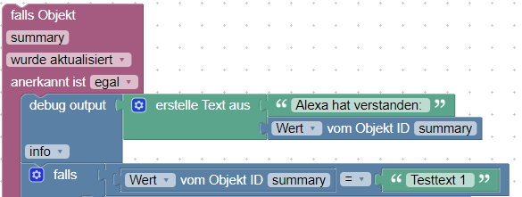

                                      Die Sprachsteuerung per SSML funktioniert jetzt ganz gut, damit kann man die ganze umständliche Configuration im Cloud/IOT-Adapter umgehen.
                                      Man muß nur aufpassen, dass Alexa alles in Kleinbuchstaben versteht, denn der Text-Vergleich ist case-sensitive.
                                      Zu dem zweiten Punkt, bekomme ich einfach kein stabiles Blinken hin.
                                      Alle 5s für 1s aktiv sollte ja möglich sein, aber selbst das klappt nicht stabil. Gibt es da evtl störende Nebeneinflüsse durch die Xiaomi-App?
