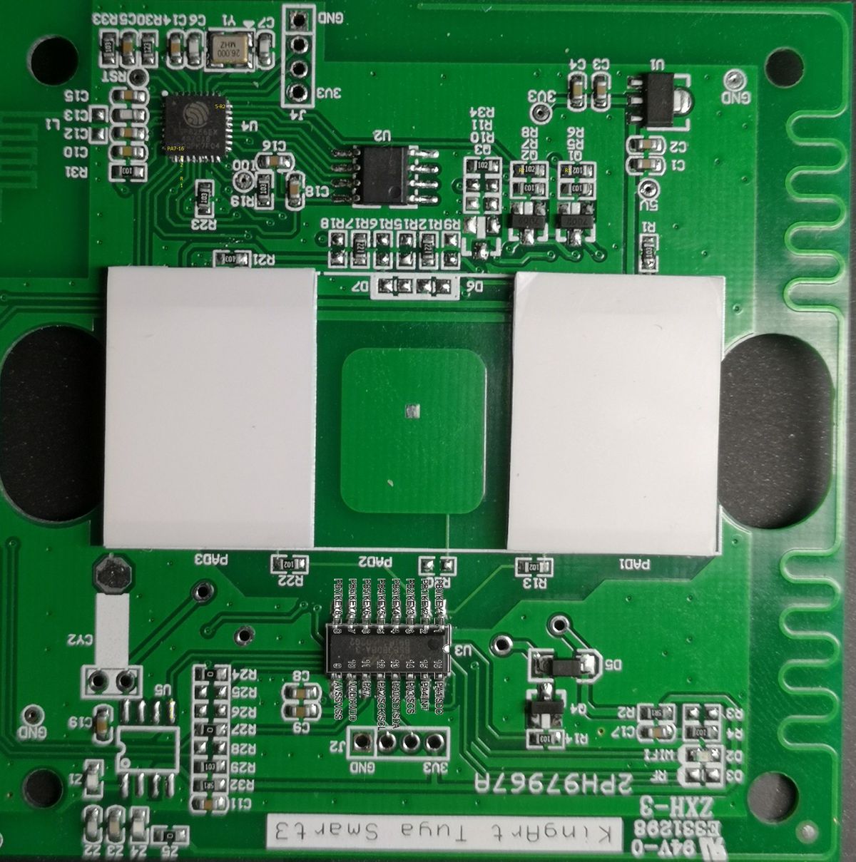

                      Hi, ich habe letzte Woche einen solchen Schalter erhalten. Neben dem ESP8266 ist ein holtek bs83b08a-3 verbaut. Das ist eine MCU, die die Touch Schalter bedient. https://www.holtek.com/productdetail/-/vg/bs83bxxA-3-4
                      Dort ist auch das Data Sheet zu finden. ![alt text]IMG_20210101_131306.jpg. Dieser muß programmiert werden, bzw. wird wohl programmiert sein. Ich habe in Git Hub einen Disasembler für diesen Chip gesehen. Ich habe herausgefunden, dass der PA7 Pin mit dem GPIO-16 des ESP verbunden ist. Für weitere IOs habe ich keine Verbindung erkennen können. Die SCL/SDA Pins gehen an die PIN Leiste beim Chip, sind also wohl zum Programmieren vorbereitet. Falls ich zu viel Zeit haben sollte werde ich mal schaun 😉
