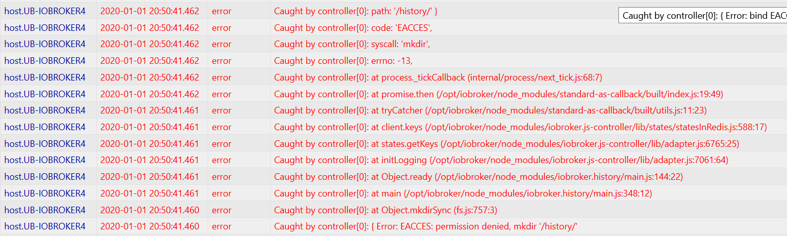

      Weiterhin stehen im Log folgende Einträge:
      Wäre schön, wenn ich dazu einpaar Tipps erhalten würde. DANKE bereits im voraus...

          Zu Frage 1 :
          Ist das hier :easy-admin
          Zu Frage 2 :
          Es wird versucht das history Verzeichniss anzulegen , keine Rechte .
          Lass mal den Fixer drüberlaufen

            Aber nun stehe ich etwas auf dem Schlauch - Fixer drüber laufen lassen?
            Der Ordner History hat für alle User Schreib- und Leserechte. Kann dies der 'Fixer' richten?
              Hier der Konsolen Befehl
              curl -sL https://iobroker.net/fix.sh | bash -
