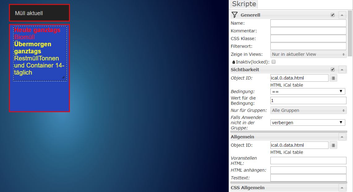

                    in der EDIT-Ansicht, sehe ich jetzt die Termine aus dem Kalender

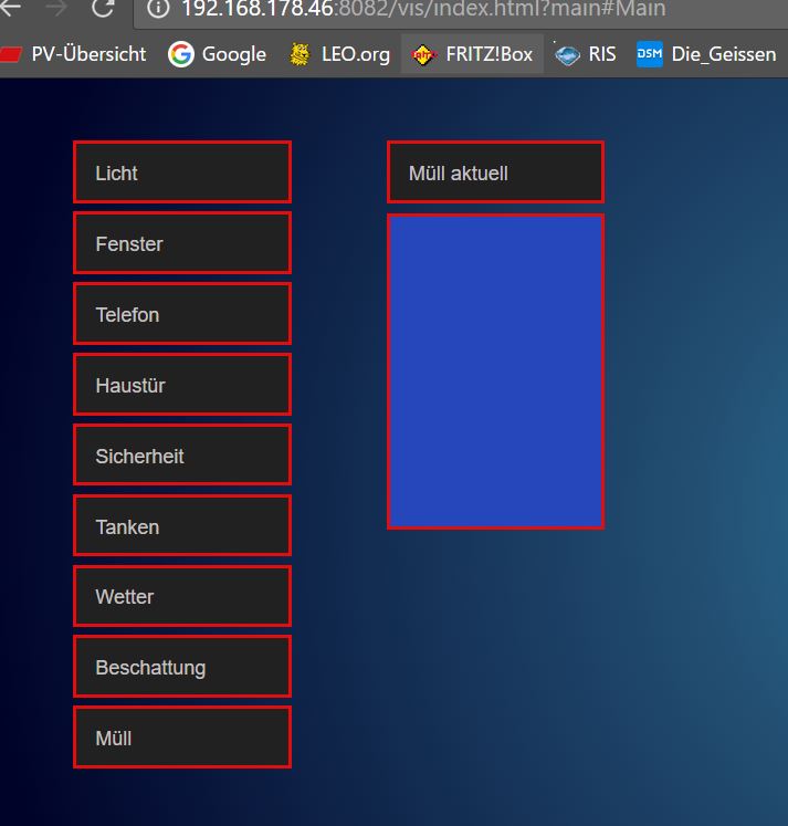

                    Leider bleibt in der VIEW-Version das Feld leer 😞
                    Was könnte denn der Fehler sein?

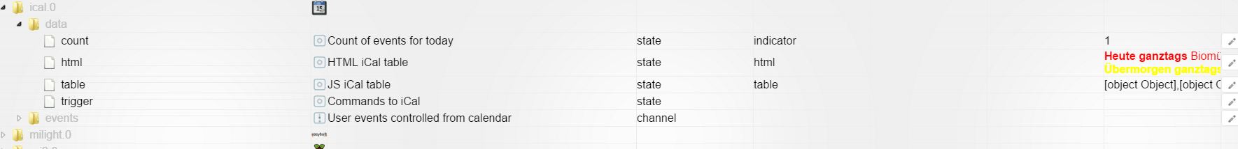

                    Im Objektbrowser wird es auch richtig angezeigt:

                      Warum "bastelst" Du mit der Sichtbarkeit?
                      Zumal Du den html-Inhalt mit dem Wert 1 vergleichst - ob das funktioniert, kann ich nicht sagen (wie es aussieht, ja eher nicht [emoji6])
                      Lass die Sichtbarkeit mal weg, dann sollte es gehen.

                        Hast ja Recht, als Anfänger passiert das aber manchmal, dass man den Wald vor lauter Bäumen nicht sieht.
                        Jetzt funtzt es natürlich!
