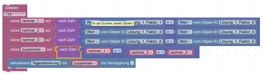

      Für dich @paul53 vermutlich mal wieder ein klax!? Vielleicht kannst du mir bei meiner Blocklyschwäche etwas nachhelfen !?
      Ich werde noch verrückt!
      Ich bekomme es einfach nihct hin mehrere Datenpunkte in einem Blockly zu addieren und dann in einen neuen Datenpunkt zu schreiben.
      Ich habe 6 Datenpunkte die zusammen addiert werden sollen.
      Die dann in einen neuen Datenpunkt geschrieben werden sollen.
      Ich weiß nicht was ich falsch mache.
      Der Wert soll alle 60 min. aktualisiert werden. ( zum testen auf 10 sek. gestellt)

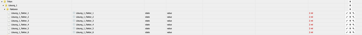

      monentan steht in den sechs zu addierenden Datenpunkten jeweils 2 ml drin
      sind bei mir 2 x 6 = 12 ml
      wenn ich das per rechnung addiere kommen da 30 ml raus. wenn ich die variablen raus nehme kommt noch mehr raus.
      Das habe ich bis jetzt:

        paul53 @Aphofis last edited by paul53
        @Aphofis
        Wenn die Datenpunkte keine Zahlen enthalten, muss die Wandlung nach Zahl für jeden Wert erfolgen. Du verkettest erst 2 Strings und wandelst dann das Ergebnis in eine Zahl, was keine Addition ist.
        Aphofis 1 Reply Last reply Reply Quote 1

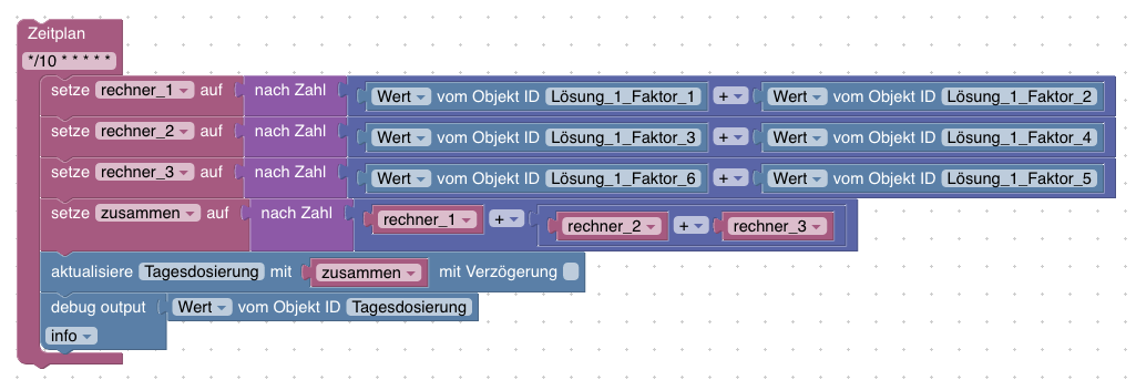

        • Aphofis
          Aphofis @paul53 last edited by Aphofis
          Dei Datenpunkte sind als Zahl deklariert.
          wie werden denn dann die datenpunkte zusammengerechnet wenn nicht addieren?

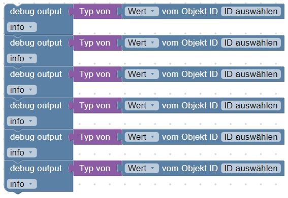

            @Aphofis sagte in:
            Das bedeutet nicht, dass sie auch wirklich eine Zahl enthalten. Prüfe es durch
            debug output Typ von Wert von Objekt ...
            Aphofis 1 Reply Last reply Reply Quote 0
            • Aphofis
              So ???
                @Aphofis sagte):
                So ???
                Nein, für jeden Ursprungswert, der addiert werden soll.
                • Aphofis
                  Dann kommt eine Ausgabe von:
                  javascript.0	2020-01-02 12:20:50.008	info	(865) script.js.Dosierpumpen.Lösung_1.Tagesdosierung_Lösung_1: number
                    @Aphofis sagte:
                    Bei allen 6 Werten ist die Ausgabe: number ? Dann ist die Wandlung nach Zahl überflüssig und die Berechnung muss stimmen.
