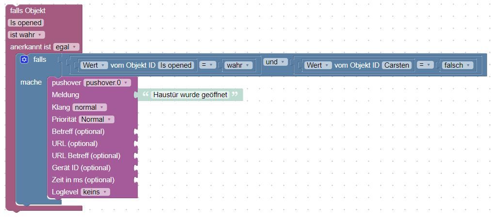

      Moin Leute,
      ähnliche Themen gibt es hier schon ("Waschmaschine"), ich habe schon versucht, was zu finden, das ich adaptieren kann - leider erfolglos. Daher muss ich mich heute mal vertrauensvoll an euch Wisser wenden:
      Ich möchte eine Benachrichtigung erhalten, wenn (a) meine Haustür geöffnet wurde und ich (b) nicht mit meinem Handy im WLAN zuhause eingeloggt bin. Nun bekomme ich aber Benachrichtigungen, wenn ich selber die Tür aufschließe, weil der WLAN-Login erst ein paar Sekunden später erfolgt.
      Daher die Frage: Wie muss mein Blockly aussehen, wenn die Bedingung [HANDY IM WLAN] länger als z.B. 20 Sekunden wahr sein muss? (Bitte keine Tipps in Javascript-Layout - damit weiß ich nichts anzufangen).
      So sieht es bisher aus (sorry, Newbie)...!

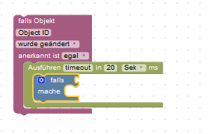

        xbow42 @688attacksub last edited by
        probiere es mal so, dass deine Bedingung erst 20sek nach öffnen der Tür ausgeführt wird.

          Danke für die schnelle Antwort. Nein, dann kommt gar keine Meldung mehr. Vermutlich, weil der Timeout so für die geöffnete Tür gleichermaßen gilt - und nach 20 Sekunden ist die Tür ja auch wieder zu.
          Der Timeout müsste nur für das WLAN sein, aber WIE...

            xbow42 @688attacksub last edited by xbow42
            @688attacksub na dann lass einfach in der Bedingung die Prüfung auf IsOpen weg, denn dass die Tür geöffnet wurde hat der Trigger ja schon erkannt 😉

              Die Idee ist gut - meins war ja auch doppelt gemoppelt. Aber auch mit einem Timeout von 60 Sekunden, um Fehlerquellen auszuschließen, läuft es nicht. Ich bekommt eine Benachrichtigung, obwohl ich 20 Sekunden nach Türöffnung das WLAN aktiviere.
