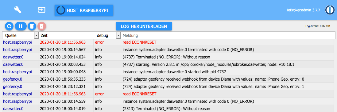

            Mittlerweile habe ich meinen SLAVE via LAN verbunden - die Errormeldung "read ECONRESET" taucht trotzdem regelmäßig auf.
            Als Admin ist 3.7.7 mit js-controller 2.2.7 installiert. Mir fällt auf, daß es genau um 13:11 und um 14:11 Uhr war - fast genau im Stundentakt. Jede volle Stunde wird das Wetter über (daswetter) gezogen (glaube aber nicht, daß es damit zusammen hängt. In der FRITZ!Box fällt mir zu den Uhrzeiten nichts auf. Der Master hat da gar keine Logeinträge.

                  Ich habe nach wie vor das gleiche Problem - komisch, daß es immer zur "gleichen Zeit" passert - immer um 11 Minuten nach
