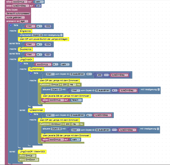

            Gute Idee hab mir den Code mal etwas angepasst und werde ihn demächst für einen LEDstreifen verwenden.
            Statt dem DP wird eine ScriptVariable benutzt. 2. Variable zum anpassen der Dimmgeschwindigkeit.
            Bereichsgrenzenüberprüfung um Bedingungen hab ich auch noch etwas angepasset.
            Würde mir wünschen, dass man zukünftig auch Konstanten definieren kann.
            Was macht deine Lampe wenn du in den negativen Bereich dimmst? Ich denke mal der ioBroker übernimmt da die "Absicherung" über die DP-Eigenschaft min=0 für dich.
            IDs für die Lampe konnte ich noch nicht setzen da die Lampe(LEDstreifen) noch nicht eingebunden ist.
            Das Dimmverhalten im unteren Bereich werde ich dann noch an die Hardware anpassen...
            Gruß Michael

                @xbow42 Dein Script sieht vielversprechend aus. Ich möchte mit meinem Aqara Taster u.a. auch Dimmen können. Kannst du mit uns den Code vom Blockly Script teilen? Besten Dank!
                X 1 Reply Last reply Reply Quote 0
                • X
                  xbow42 @Chris Tailor last edited by
                  @Chris-Tailor
                  ja gerne, hier!

                    @xbow42 Besten Dank. Ich habe das Script entsprechend angepasst und ausprobiert. Leider kann ich damit nicht richtig dimmen. Langes Drücken bei meinem Aqara Button (Deconz) löst nur einmal buttonpressed 1001 bzw. 2001 aus. Wenn ich also 4 Sekunden drücke wird nur einmal um den Wert byteDimstep erhöht bzw. verringert und nicht um ein vielfaches davon (je länger man drückt).
                    Muss ich da am Taster oder Deconz etwas umstellen? Nach 10 Sekunden Drücken würde der Taster ja so oder so in der Pairing Modus wechseln, was auch nicht so schön ist.
                    Wie hast du das gelöst bzw. was habe ich falsch gemacht?
