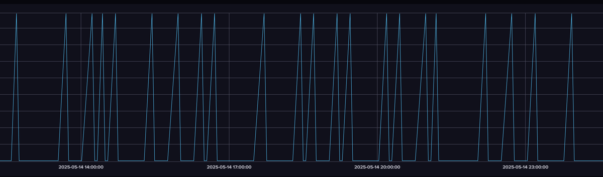

        Ich bräuchte eure Hilfe in InfluxDB 2
        Ich möchte im Bucket iobroker den Wert 0_userdata.0.Wetterstation.Regen_Tag bearbeiten.
        Die 8.89 müssen mit 0 ersetzt werden
        Beginnt hier
        0_userdata.0.Wetterstation.Regen_Tag	value	8.89	2025-05-13T22:21:48.562Z	2025-05-14T22:21:48.562Z	2025-05-14T10:44:00.000Z
        und endet da
        0_userdata.0.Wetterstation.Regen_Tag	value	8.89	2025-05-13T22:30:17.612Z	2025-05-14T22:30:17.612Z	2025-05-14T22:00:00.000Z
        Ich finde nicht den richtigen Befehl.

              Das Problem ist eher dass da durch "Umstände" falsche Werte in der DB gelandet sind und da bleiben. Da nutzt im Nachhinein kein Blockly mehr 😉
              @Negalein
              Am einfachtsen wird es sein mittels Data-Explorer und Im-/Export zu arbeiten. Dort kannst du ja genau die Messreihe "Regen_Tag" ausfiltern und dann als Start-/Endzeit deine Werte angeben.
              und dann als "CSV" exportieren.
              Die CSV nun mit einem simplen Text-Editor (bitte kein Excel) öffnen und dann ,8.89, (damit wirklich nur der Wert gefunden wird) einfach mit ,0, ersetzen und speichern.
              In Influx gehst du dann auf "Sources" und wählst dort "Flux Annotated CSV" aus. Bucket auswählen und unten deine exportierte CSV auswählen. Fertig.
              Da die "neuen" Werte den selben Zeitstempel haben (und Influx bekanntlich zeitorientiert arbeitet) überschreibt er einfach die "alten" Werte.

                          dann kommt in Influx das raus 😞
                          query (1).csv
                              Ich weiß zwar nicht wie (außer ev. bei mehreren CSVs die falsche erwischt) es passiert ist, aber:
                              Export [query 3] erster Wert mit "8,89":
                              ,,0,2025-05-14T06:00:00Z,2025-05-15T01:00:00Z,2025-05-14T10:41:30Z,8.89,value,0_userdata.0.Wetterstation.Regen_Tag
                              Import [query 2] dann:
                              ,,0,2025-05-14T06:00:00Z,2025-05-14T23:00:00Z,2025-05-14T10:42:50Z,0,value,0_userdata.0.Wetterstation.Regen_Tag
                              Da dies zwei unterschiedliche Zeitstempel für dieselbe Messung sind (oder sein sollen), hast du natürlich weiter um 10:41:30 die "8,89" drin stehen. Zusätzlich jetzt aber für 10:42:50 einen mit "0".
