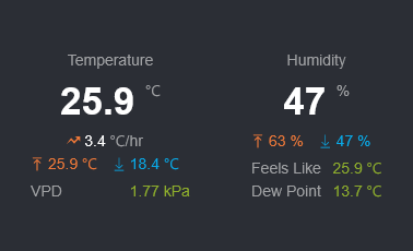

                                    SBorg Forum Testing Most Active last edited by
                                    Auch für die "normalen" Stationen gibt es nun den VPD dank eines Firmware-Updates.
                                    Funktioniert 😉 (auch im ioBroker):
                                    Nashra 1 Reply Last reply Reply Quote 1
                                        Moin @SBorg und wie bekomme ich den angezeigt?

                                            Hidiho, hast du beim Update auf die V3.5.0 die wetterstation.js geändert und ausgeführt? Ich habe leider beim Update den Teil für die REST-API vergessen und der DP wurde nicht automatisch angelegt (falls die REST-API überhaupt benutzt wird). Das habe ich erst einen Tag später nach der Veröffentlichung gemerkt 😞
