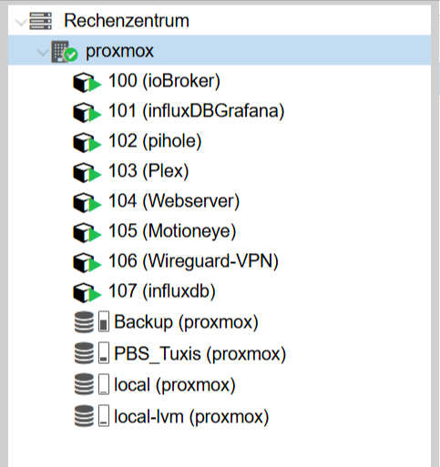

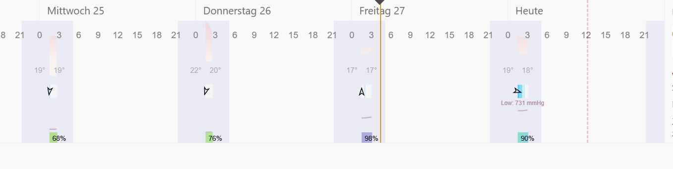

                                  @SBorg
                                  Mein System überträgt nicht mehr an Windy.
                                  Kann ich das wo überprüfen, wieso/weshalb/warum?
                                  • SBorg
                                    SBorg Forum Testing Most Active @Negalein last edited by SBorg
                                    @negalein
                                    Zugangsdaten wirst du wohl nicht geändert haben, aber wie sieht es mit bspw. Pi-hole aus? Vermutlich der, oder etwas anderes blockt die URL.
                                    Du kannst den Service mal stoppen (systemctl stop wetterstation) und im Installationsverzeichnis ein ./wetterstation.sh --debug ausführen. Dann siehst du bei "windy" eventuell woran es hängt.
                                    Service wieder starten nicht vergessen: systemctl start wetterstation 😉
