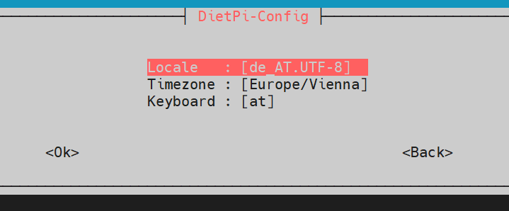

                                    dietpi@DietPi:~$ timedatectl
                                    Failed to create bus connection: Datei oder Verzeichnis nicht gefunden
                                      Thomas Braun Most Active @Negalein last edited by Thomas Braun
                                      @negalein
                                      Joh, dietpi ist ja auch radikal zusammengestaucht. Da wird es wohl andere Befehle geben.
                                      Siehe:
                                      https://dietpi.com/forum/t/time/5537/2
                                      Hab ich jetzt für dich ergoogelt.
                                      • Negalein
                                        Negalein Global Moderator @Thomas Braun last edited by
                                        @thomas-braun sagte in [Linux Shell-Skript] WLAN-Wetterstation:
                                        Siehe
                                        das ist passend
