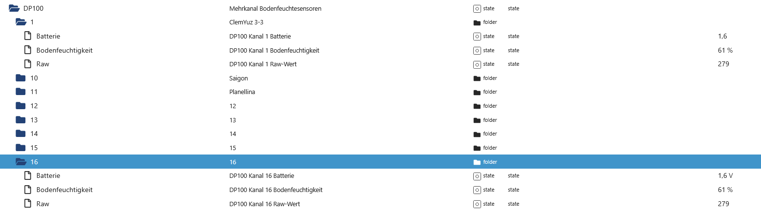

                                            Shakira1972 @SBorg last edited by
                                            ich habe vor ein paar Tagen, die DS 100 Sensoren von 11 auf 16 Stück erhöht.
                                            Hat auch alles Dank der Anleitung in Wiki vorerst gut funktioniert, im Iobroker sehe ich nun 16 Bodenfeuchte Sensoren.
                                            Nun bemerkte ich, das der Sensor 1 & 16 immer die gleichen Werte angezeigen:
                                            Nachdem ich auf der Ecowitt App kontrolliert habe, bin ich mir nun sicher, das der Wert von Sensor 1, falsch angezeigt wird, also es ist derselbe Wert wie 16.
                                            Habe schon einiges probiert, von Neustart der Wetterstation, Raspherry, IoBroker, usw....
                                            Ich bekomme immer den Wert 16 zweimal angezeigt und den Wertz 1 falsch...
                                            Hat jemand eine Idee?
